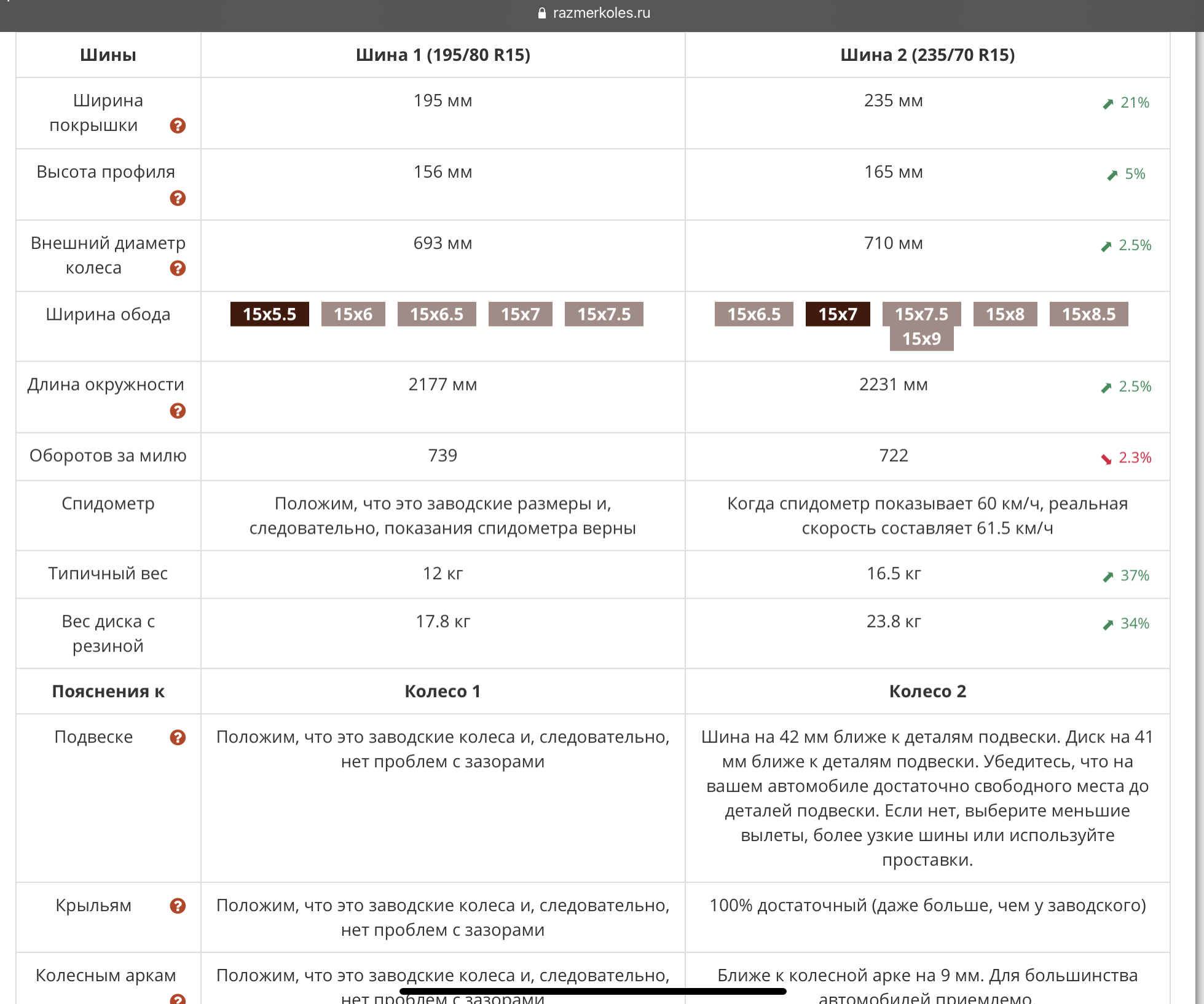

Приветствую, возник такой вопрос
почему никто не ставит резину 235/70/15?
что с ней не так?
что скажете о геоландере?
и перечитав всю ветку не нашёл, чтоб кто то ставил диски с минусовым вылетом, есть такие?
себе заказал -15 на 7 ширине в 15 диаметре и резину 235/70
на страх и риск))
что с ней не так?
на страх и риск))

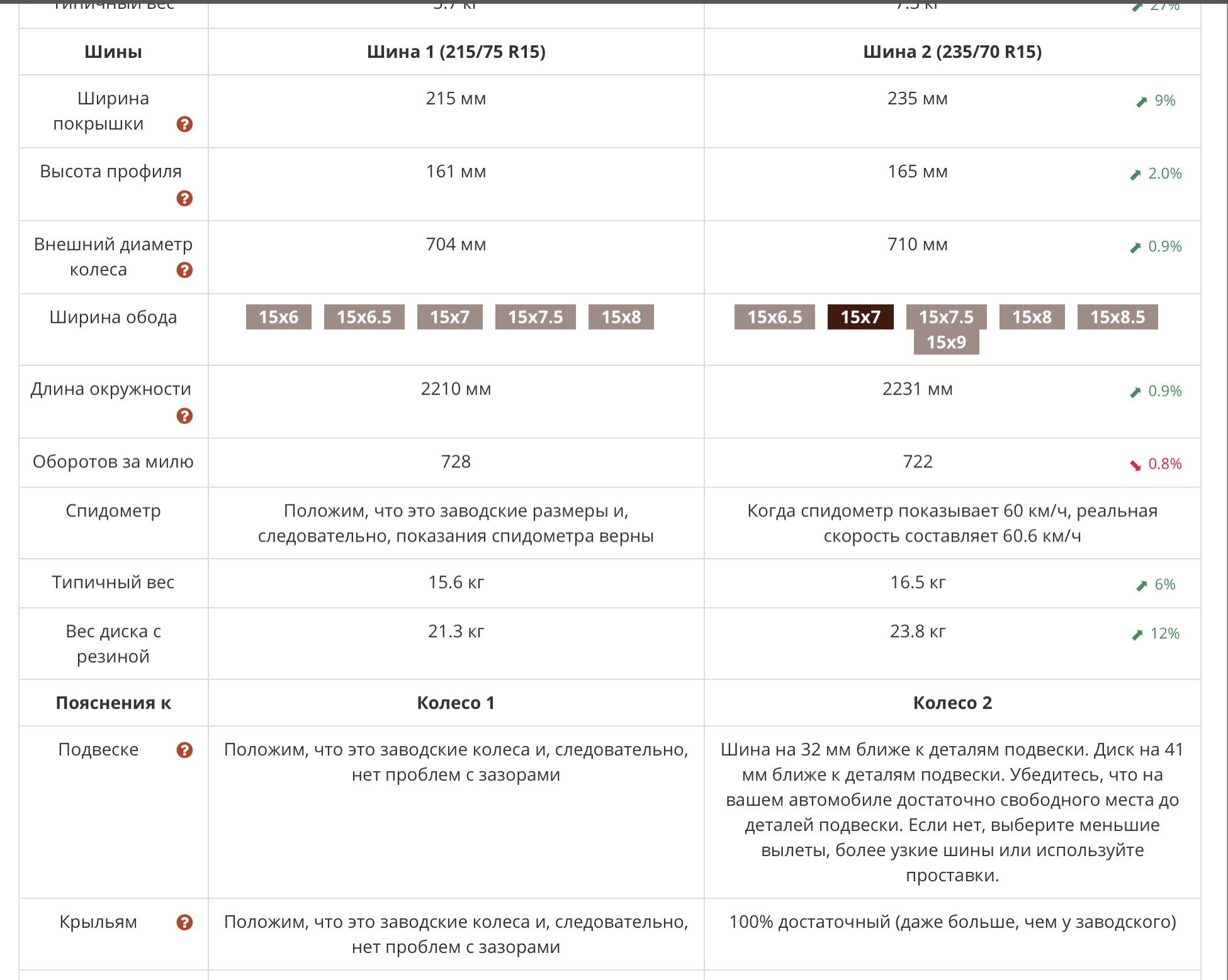

Ну профиль-то всяко выше штатной). Другое дело, что плюс почти 2см... Наверное только с лифтом, если не только по асфальту ездить.
вот всеми любимый гудрич в 215/75
лично видел смотрится хорошо
235/70 не сильно больше, а из за протектора думаю плюс минус одно и тоже

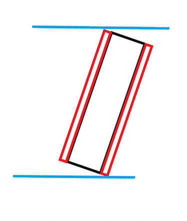

Блин.. )) Что такое проекция, знаешь? Представь проекцию повернутого колеса сверху между двумя стенками.А теперь представь, что колесо прилично шире...

Всеми любимый - на пол сантиметра всего выше. А не на 18мм. 215/80 без минимального хотя бы лифта, тупо проставками, ни кто не ставит. А это 16мм. Не забывай про хода подвески, и особенно - да, с вывернутыми колесами. А если локера...
Между 215 и 235 разница в 6мм
в целом я понимаю, что эта резина больше чем другие, но я отталкивался от ширины, к сожалению на 65 профиле нет ничего
отсюда и возник вопрос почему так мало Информации, ну и понимаю что размер не ходовой
Я понимаю к чему Вы написали, я уточнил это у Вас практический опыт или теория?

235/70 R15 (всего +9мм к клиренсу от штата) в добавок к нестандартным размерам диска приведет к дичайшим нагрузкам на подвеску за счет веса колеса, за счет изменения расстояния до узлов подвески, увеличенного сопротивления из-за ширины шины, скорее всего будет цеплять при вывороте колеса края бампера и подкрылков, не говоря уже о том, что любая палка, мусор или камень разворотят пластик в арке. Машина ваша, решать только вам.
Для эстетики я бы перешел на 16 диаметр с красивыми легковесными дисками, там и выбор резины побогаче
Бекспейс что на штатных дисках что на этих один и то же, 74мм
нагрузка будет в большей степени только из за веса, по приходу дисков надо будет взвесить ( больше будет расход и убавится ускорение) на подшипники нагрузка особо не изменится
при вывороте надо будет смотреть, но инфокар умудрились засунуть 235/75 правда уже ситуация по заду критическая, по переду у них все поворачивало
дальнейшее понимание что по колёсам буду ставить будет после примерки этих параметров
на 16 дисков крайне мало, переделанные я не хочу, да и резина только 205
