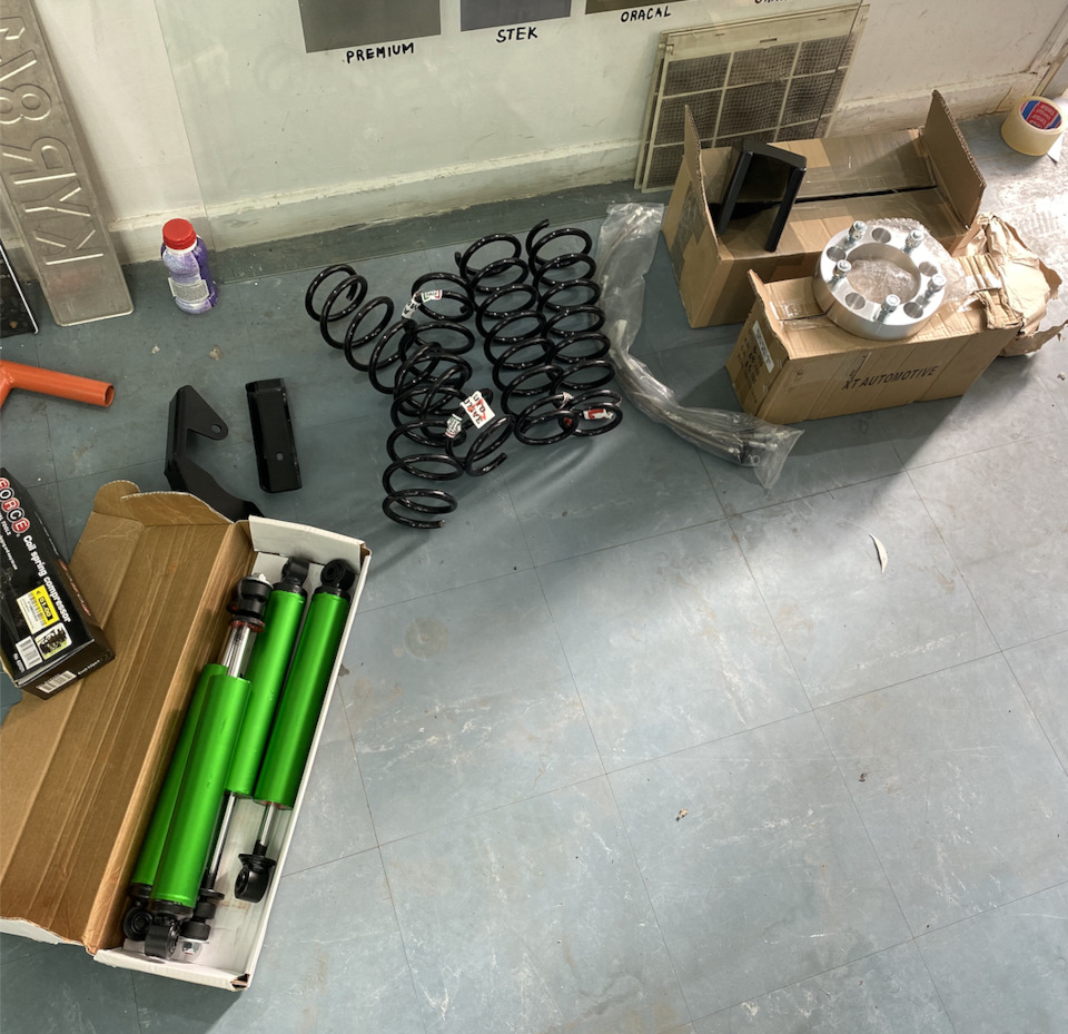

Это такие железные блины????я бы не рекомендовал так делать у меня есть такие на диски от прадика все это вместе для установки на Тойота Мегакрузер было сделано то что техника военная диски там свои не подобрать литьё токо через полставки -итог такой теперь подшипник в ступице ушатыается быстрее(думаю тут будет тоже самое(
Да, такие железные блины )
И да, ступичные подшипники будут нагружены чуть сильнее. Все зависит от толщины проставок.

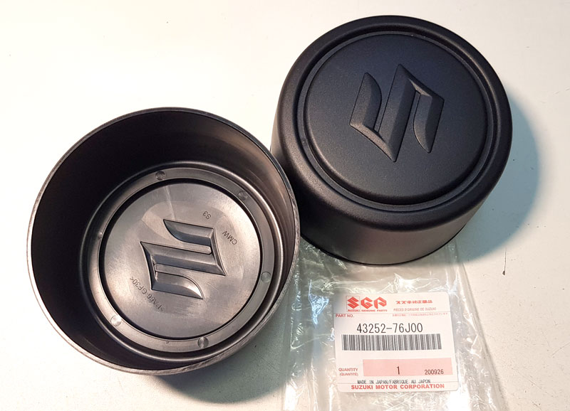

Задние колпаки пока не пришли и поставил пластиковую вставку на задние колеса.
Сегодня пришли колпаки на задние колеса. 43252-76J00, цена 741 рубль за штуку! Made in Japan. Строительное ведро на 12 литров, из такого же пластика, сделанное в России стоит 120 рублей. Мы удивляемся, почему такая дорогая машина. Во всём виноват "нехороший" доллар, который обесценивает наш любимый рубль.

Логотип, шагрень, допуск размеров, лайфтайм прессформы, цена материала, ЗП наладчика и тп.
Ведро льется в сраный алюминий который плывет практически сразу после установки на пластавтомат. Поплыло на миллиметр-два - да и пох. Толкатель не выбил ведро из формы - тетя маша достанет каждое второе ведро за 20 тыс в месяц ))
Литниковая система - да где хочешь делай - это же ведро.
Раковины на ПФ - ой господи, это же всратое ведро...
Говнопластик АБС купленный закупками за откат дал пиз@@цкую усадку не по паспорту материала - да пох - ведро же.
Обожаю комменты далеких от производства ))) даже коллекционирую.

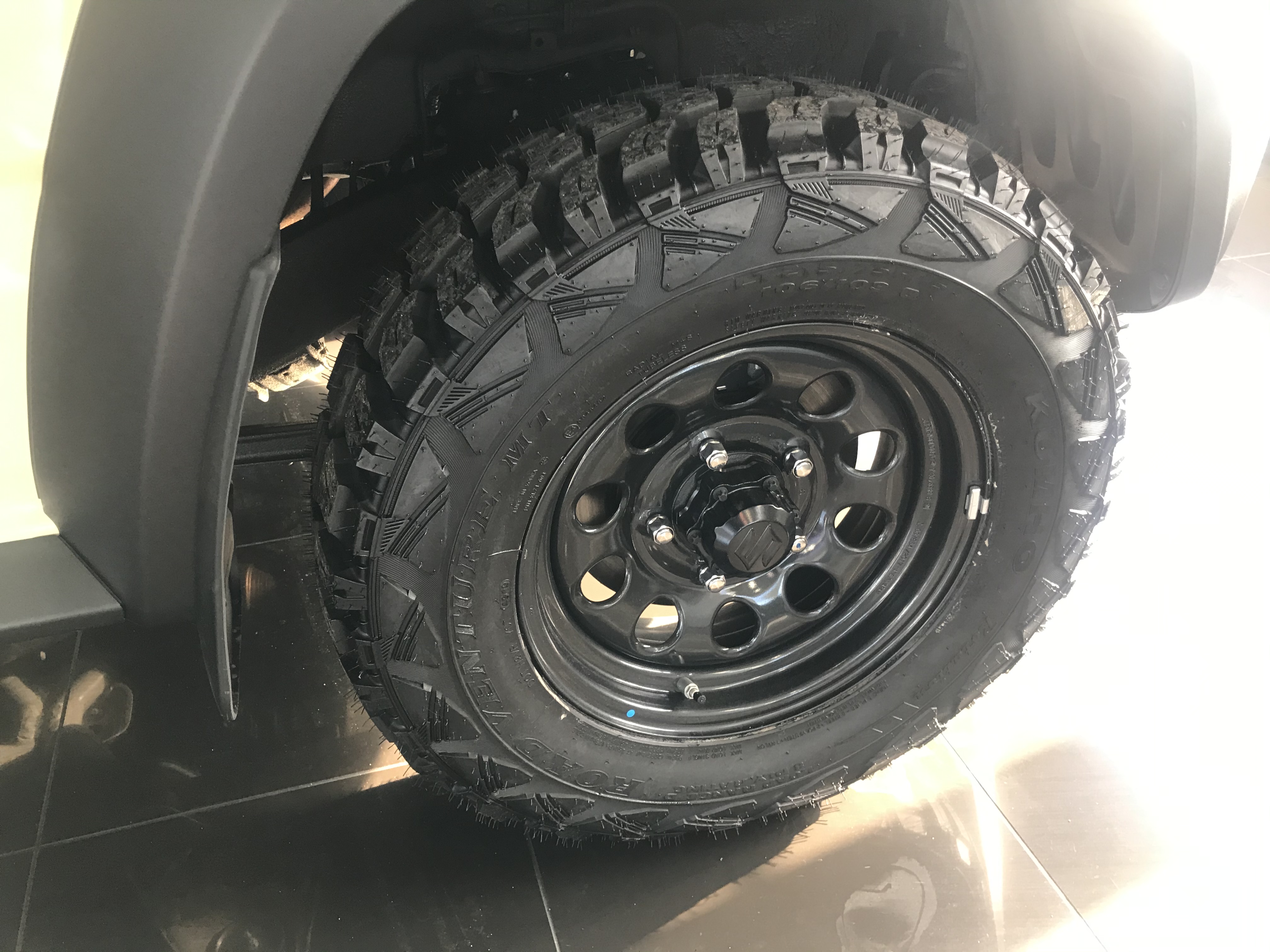

Не знаю, не пробовал). И так 220мм.

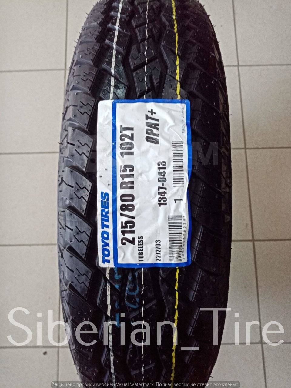

Не, без шуток давай). Действительно без ничего? Сколько ни читал тут, 215/80 - и то под вопросом. А твои еще выше... И шире, к тому же. И ни где не цепляет при артикуляции подвески??
Filipk
7 Октябрь 2019
Jimny jb74, 2019, мкпп
Без лифта. На мелком бездорожье не цепляет. В грязи по порог ещё не видел Джим.

Ну не был человек на внедоре нормальном.
Цепляет при более-менее среднем радиусе разворота уже.
А если еще и артикуляцию добавить...
Хотя если голые передние арки - без подкрылков полных, только с базой - и то под вопросом - 215я уже узенько.

Другому бы возразил и объяснил. Но, в данном случае, не буду. Лучше в коллекцию.
P.S. Я работал в СССР, и делал фотоаппараты "Смена" и "ЛОМО" (цена от 7 до 15 рублей), которые ценились во всём мире, но некто сказал, что мы делали только галоши и те хреновые.
По поводу пластика колпаков на задние колёса, для справки:
PA66 GF30
Polyamide 66, 30% армированный стекловолокном,
огнестойкий PA66 FR30 GF30 UL94 V0
Price 1,40 $ - 3,50 $/ кг
Пластик ABC для этих целей не подходит, учите матчасть.
О чём можно говорить?

а родные то чем не угодили..они же подходят и к новым дискам

По существу аргументы-то будут? А я! Смены! Галоши! Пломбир забыли еще )))
Смена прости господи, да, массовая, да, дешевая. Но никакая, к сожалению... Но это разговор для другого форума...

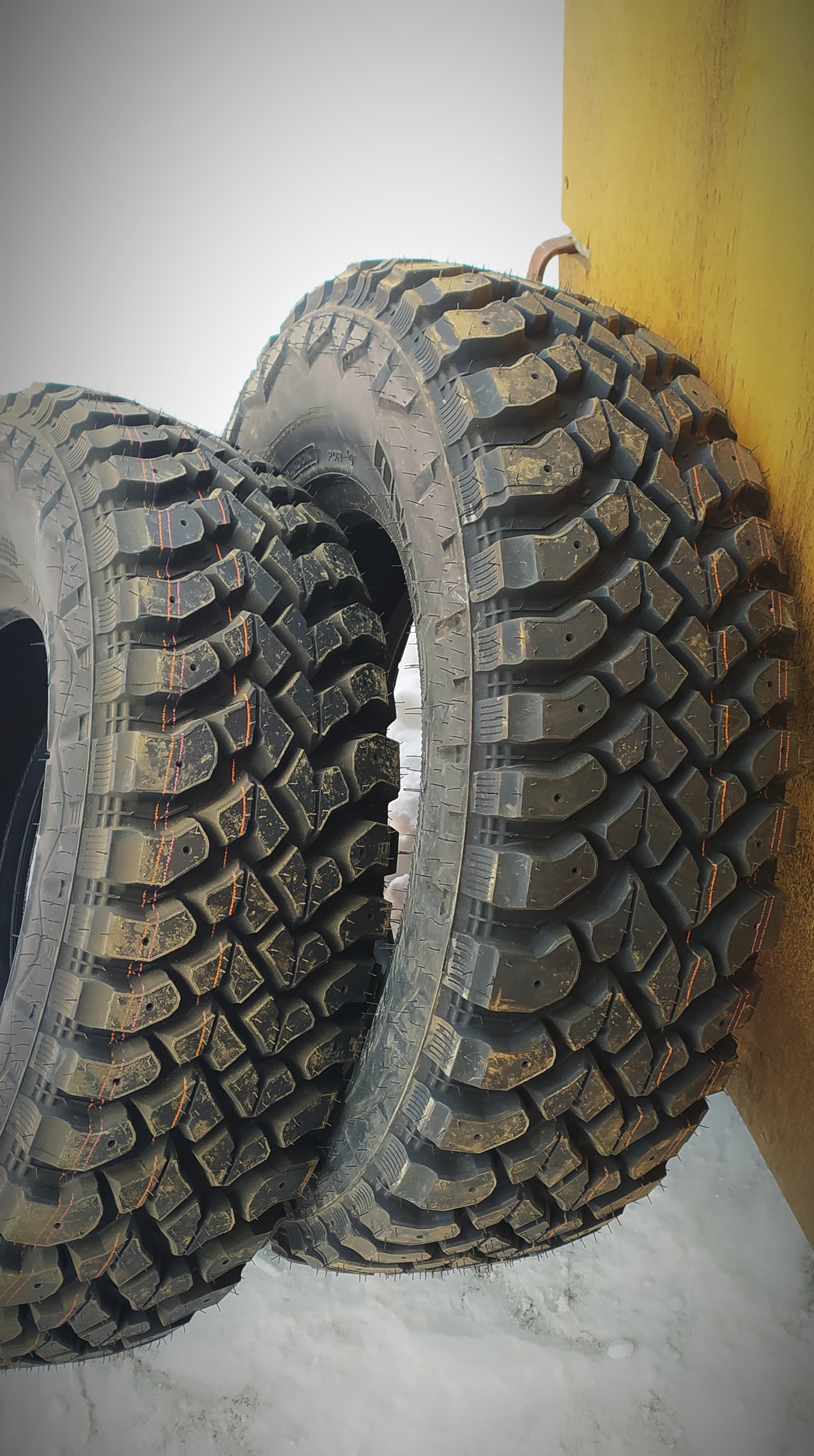

Ребята подскажите, кто катает на 215/75/15 + подкрылки штатные, подвеска без лифта.
При вывешивании в диагональ и повороте колёс не трёт об подкрылки или переднюю часть бампера? И остаётся ли грязевой зазор?
2duser
19 Октябрь 2016
Suzuki Jimny 2019 GLX

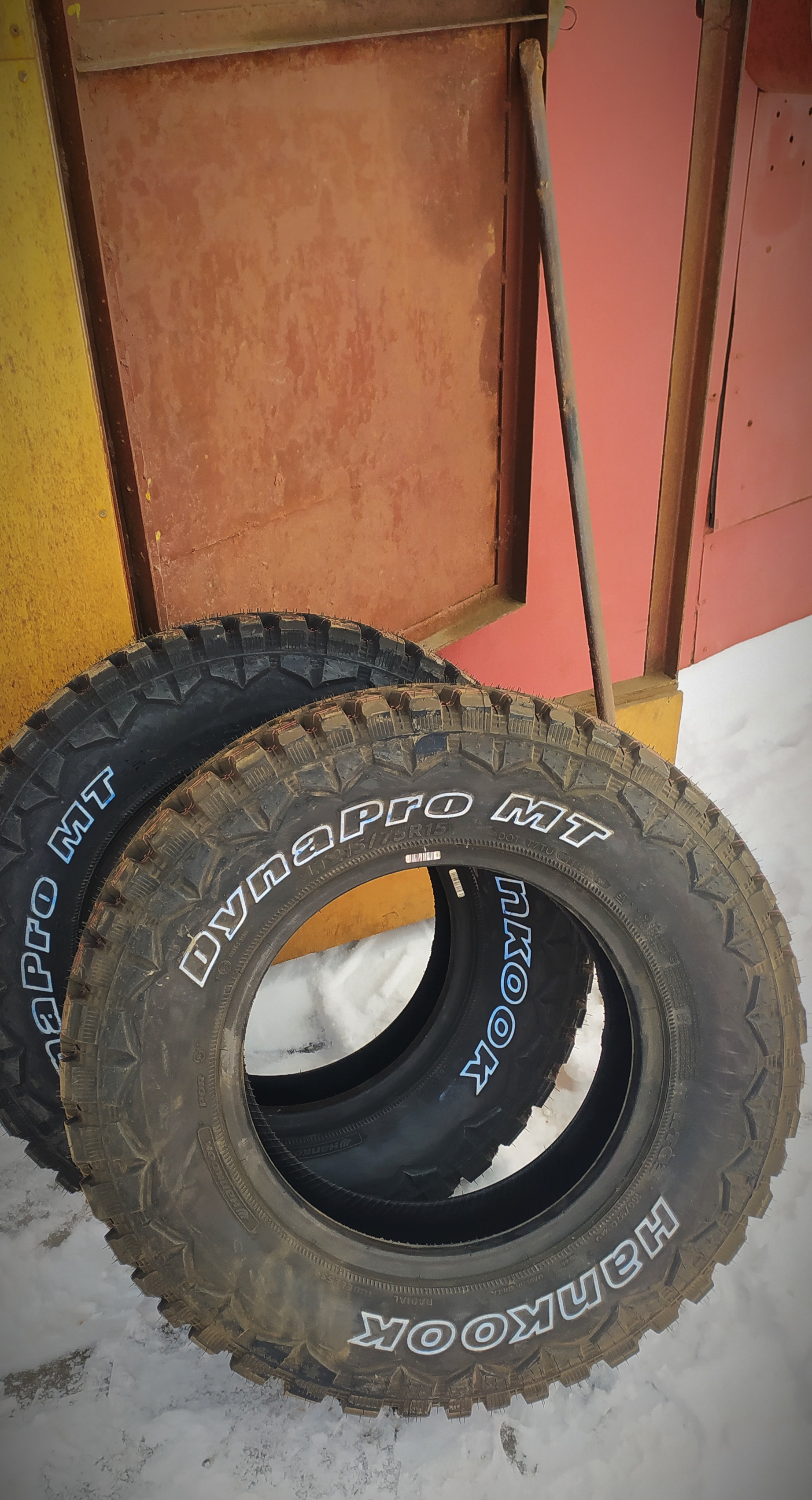

Ставьте спокойно и не переживайте.
2duser
19 Октябрь 2016
Куплено.
Через пару недель встанут на машину. Конкретно эта модель, на стоке, нигде не цепляет. Проверенно хорошим знакомым, занимающимся подготовкой авто для бездорожья уже много лет и задокументировано в фото.

Супер колеса,но что скажет ДПС
