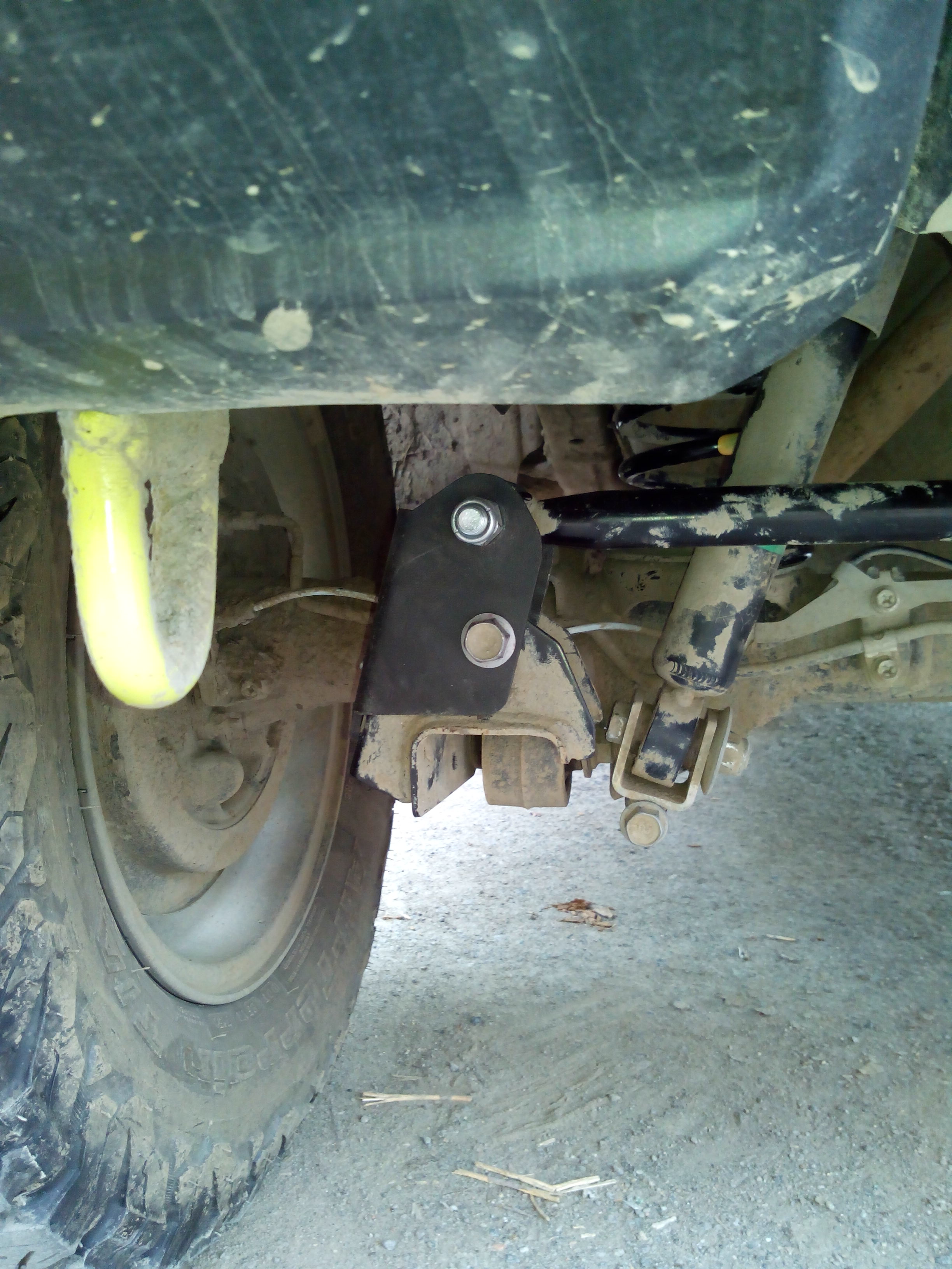

UPD купил безымянную, прикрутил кусок на хайджек и так и возил, тряпичное кольцо цеплял за диск крючками и надевал на приспособу, она упиралась в диск, без приспособы не получалось
поездив маленька по лесовозным дорогам нашёл лишь одно препятствие для нашего автомобиля: пару раз повис на мостах, когда соскользнул на замыленных колёсах
это только колёсами большими решается?

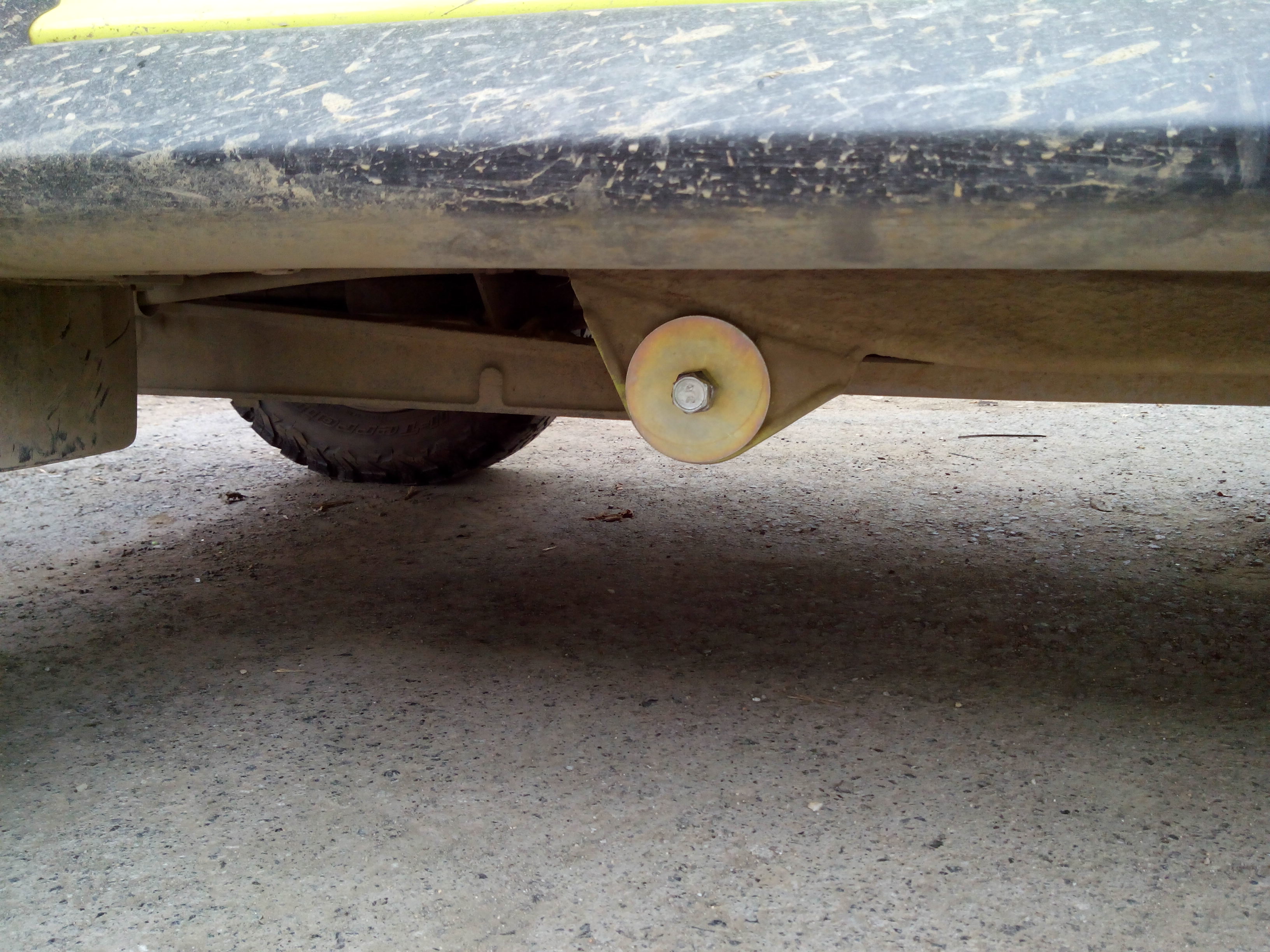

ну и вопросик про бамперы: существуют ли какие-то решения, чтобы поднимать машину спереди или сзади без замены бамперов
представитель ARB в Красноярске сказал, что лифт привезут под конкретный заказ с предоплатой, а за бампера даже браться не будут из-за ограничений по сертификации

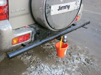

...существуют ли какие-то решения, чтобы поднимать машину спереди или сзади без замены бамперов...
На предыдущей модели Джимни сзади многие устанавливали поперечную металлическую трубу, которая крепилась через отверстия в штатном бампере к раме. За неё хайджеком поднимали машину. Думаю, что-то аналогичное можно сделать и на новом. Спереди, видимо, только вариации силового бампера, либо в площадке под лебёдку что-то гамырить.
Такая труба была и у меня. Очень удобно. Пришлось снять, когда гаишники меня оштрафовали по суду за то, что она закрывала гос номер. Можно было и номер перевесить, но это тоже отклонение от правил, кажется (установка на непредусмотренном месте).
А труба классная, идеально для всех случаев. И стоять на ней, и поднимать за неё. И как пристань для догоняющих. ))

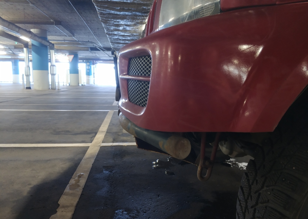

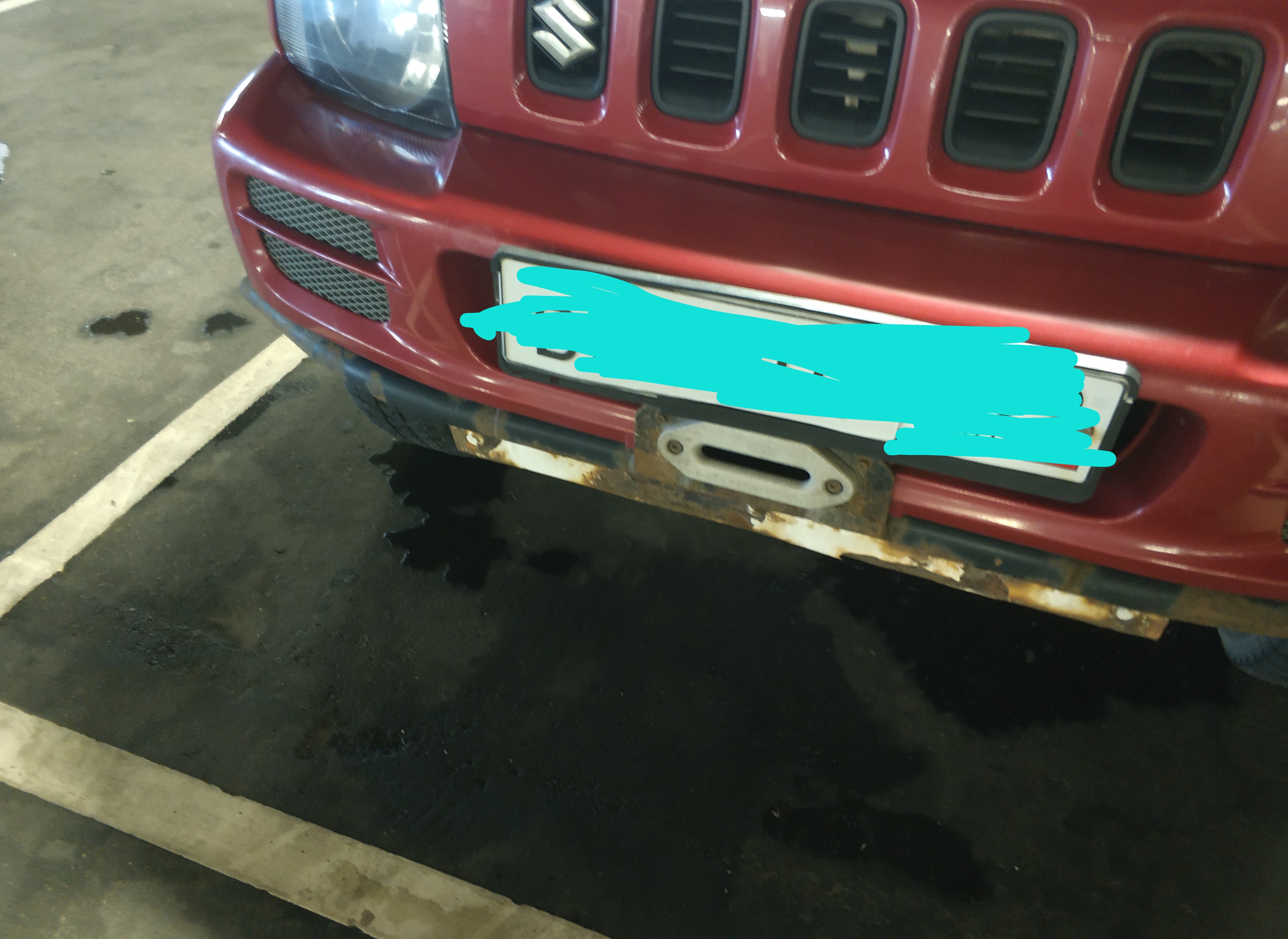

Вот такой вариант был на перед. Не видно, но еще и проушина по центру. И почти не выпирает за штатный бампер
Реакции: Beck
