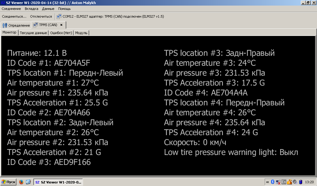

Кто знает, как с наименьшей головной болью можно выяснить какой из датчиков не работает?
Наверное ехать к дилеру и подключать сканер, который показывает состояние и давление в каждом датчике.

Взять подходящий сканер ODB2, ноутбук с Windows, и запустить SZViewer.
