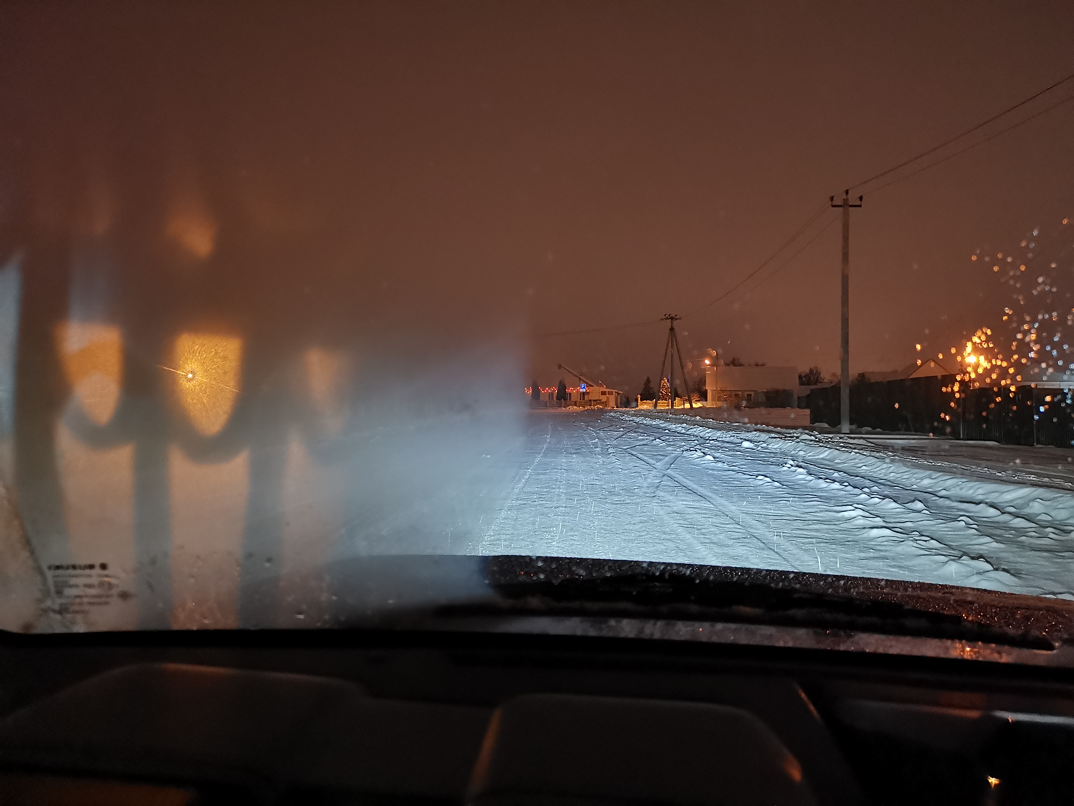

Потеют ужасно, особенно водительская сторона. Причина - плохой обдув из левой части. Если приложить руку, очень заметно (справа нормально дует ). У всех так, или неисправность ?

Есть небольшое запотевание с левой стороны снизу, но до такого состояния не довожу. Как уже сказали обдув переднего стекла исправляет проблему.

Не запотевает вообще. морозы -15 сейчас. В дождь тоже норм было. У вас рециркуляция не включена случайно?

Нет конечно. Прикладываю руки к щелям под лобовым из которых дует и чувствуется разница . Из левой заметно холоднее поток

Хз - норм дует со всех щелей.
На рецикле - да, при влажной погоде потеют углы.

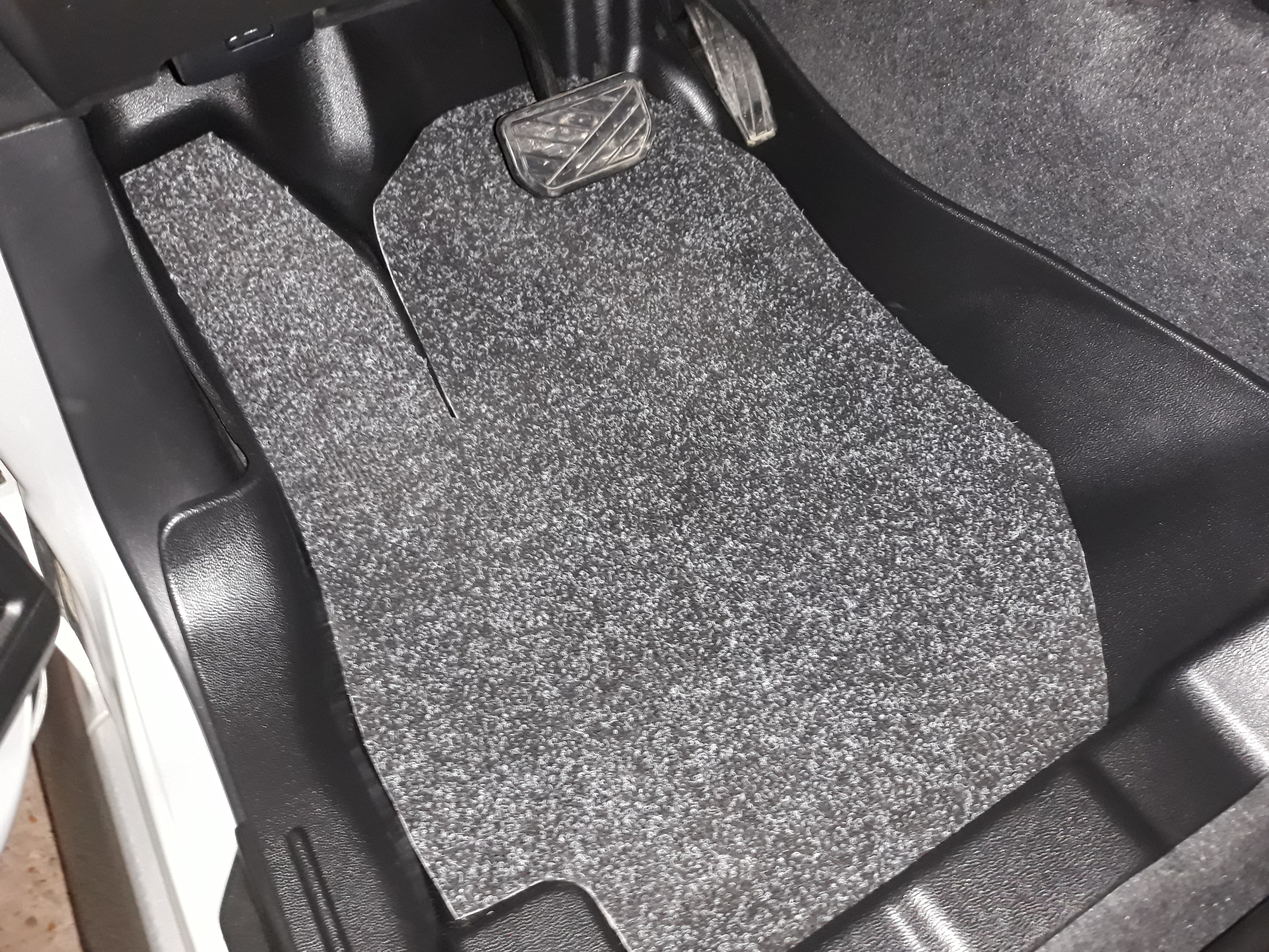

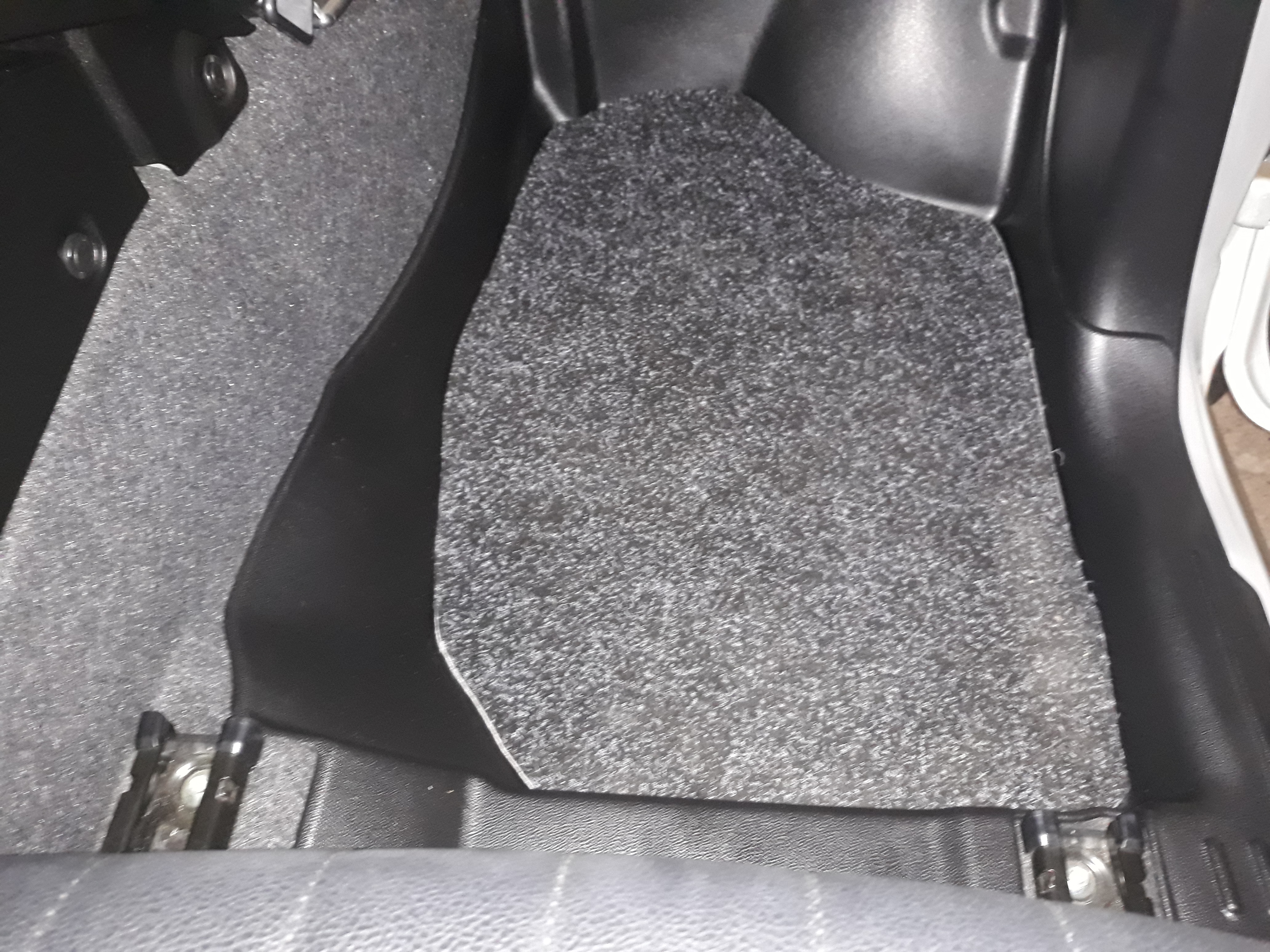

При рециркуляции происходит движение воздуха внутри салона авто, соответственно влажность не уходит на улицу. Возможно в этом причина. У меня авто в неотапливаемом гараже, на стоянке всегда приоткрываю стекло, чтобы конденсат, при остывании,
не садился на метал внутренней стороны кузова, и так же достаю ворсовые коврики со снегом и влагой для просушки. (лежат в ванночках) При морозах начинают запотевать при движении стекла, на 2 режиме вентилятора и включенной печки все отходит. Никакие кондиционеры не включаю.

По поводу запотевания окон. Включить обдув стекла (включается кондей и обороты печки устанавливаются на максимум), проверить, что бы забор воздуха был снаружи, а не из салона. Если преключится на обдув стекла и ног, а коврики мокрые, опять может появиться частичное запотевание окон. Зимой, и летом в мокрую и холодную погоду, все же резиновые коврики лучше, чем влаговпитывающие. Вылил воду от растающего снега или дождя с обуви, на коврик и опять комфорт. Что бы было не мокро от снега, кидаю под ноги на коврик газету, когда намокнет утилизирую в п/э пакет и проезжая мимо контейнеров с мусором выбрасываю.
