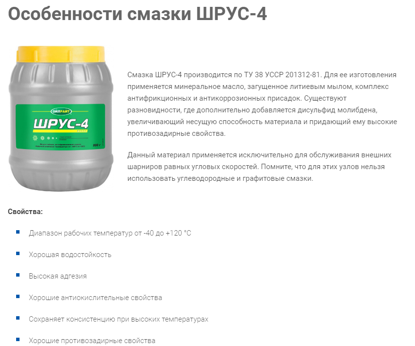

Вот наши друзья Хохлы из Инфокар наши проблемку:

Не совсем проблемка. Изначально не подготовились к броду и после него не обслужили автомобиль
Ну да, я к тому что и нам лучше сразу смазку заменить и добавить в кулаки, а то могут быть проблемы.

Есть смысл удалять имеющуюся литиевую полностью, или можно просто "шрусовской" "дозаполнить"? Какие соображения?
Chesterello
25 Август 2020
506
150
Я считаю, что имеющуюся всю надо удалять и забивать кулаки на 3/4 кальциевой водостойкой смазкой.
Поржал конечно... А на самом деле плакать надо. Надо у этого "рекомендаста" попросить показать документики где он прочитал про то нужно смазывать роликовые подшипники смазкой с твердыми добавками, которая туда попадет через несколько километров пробега, поскольку перемешается с любимым всеми зеленым кастролом которым они шкворневые намазали:D
И откуда он узнал,что смазка с MoS2 лучше защитит кулак и внутренности от коррозии...:rolleyes:
И через сколько графит убьет сальники кулака))))

Вдруг откуда ни возьмись появился ...местный експерд по смазкам.
Иван33
Джимозависимый
28 Январь 2014
3,254
596
Россия
SUZUKI JIMNY
Еще один такой же "шрусник-литольщик" нарисовался))))
