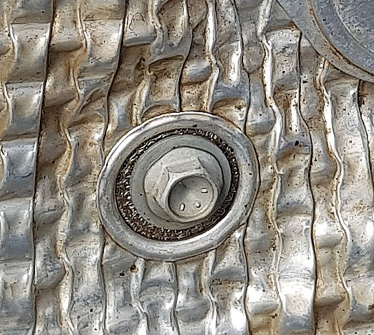

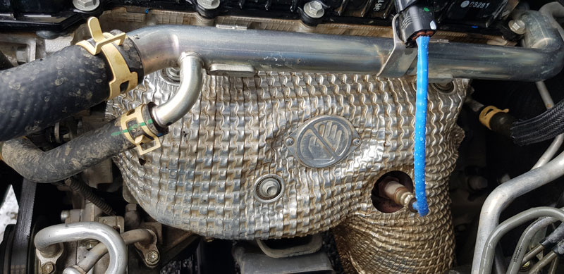

У ДВС временами появлялся непонятный посторонний шум. Я не понимал откуда. Стал мыть ДВС и увидел, что алюминиевая защита выпуска болтается и гремит. Болты полностью зажаты, но защиту не держит ни один болт. Пробег 15 000 км.
В местах крепления болта, в алюминий запрессована металлическая сетка, что бы не разбило отверстие в защите. Так вот эта сетка не прижимается болтом. Думал на прогретом ДВС сетка расширится и будет держать защиту. Нет, болтается как и на холодном.

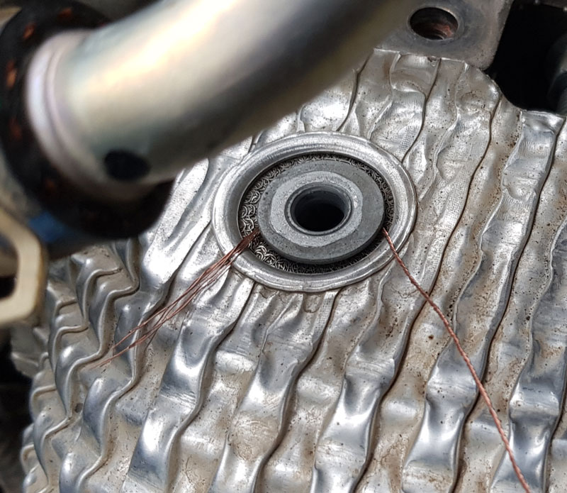

Убрал дребезг защиты.
Открутил защиту выхлопа 4 болта (М10), но полностью снять ее не удалось, нужно снимать металлическую трубу системы охлаждения. Не стал заморачиваться.

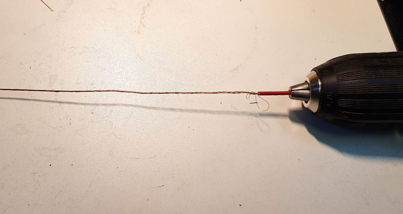

Взял медную многожильную поволоку (толщина одной 0,2 мм) скрутил из 12 штук дрелью косичку и подмотал между шайбой и сеткой, получилось несколько оборотов. Зажал болты и болтанка защиты прекратилась. Прокатился и проверил. Пока все отлично. Больше нет посторонних звуков, защита закреплена хорошо.
