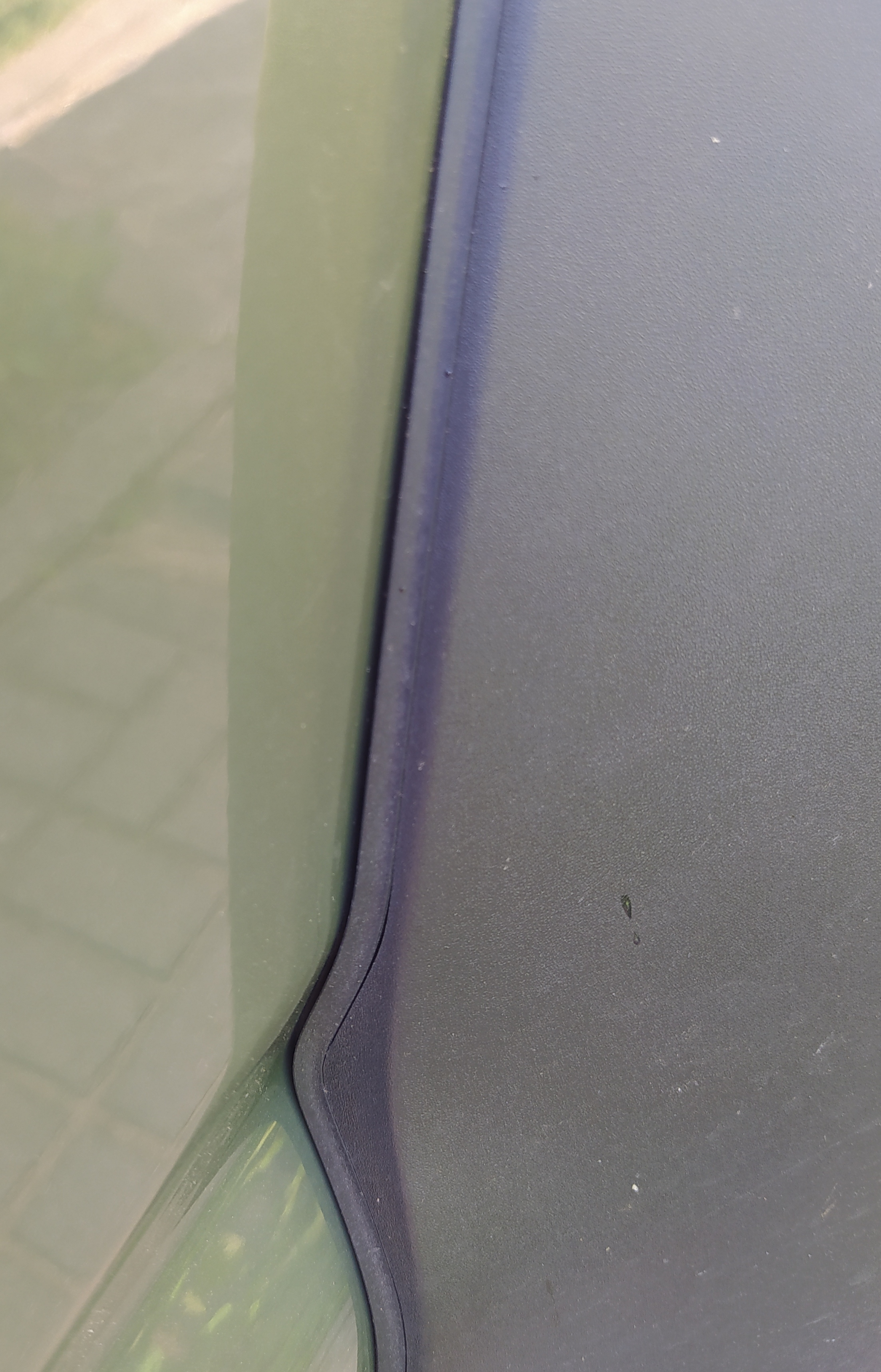

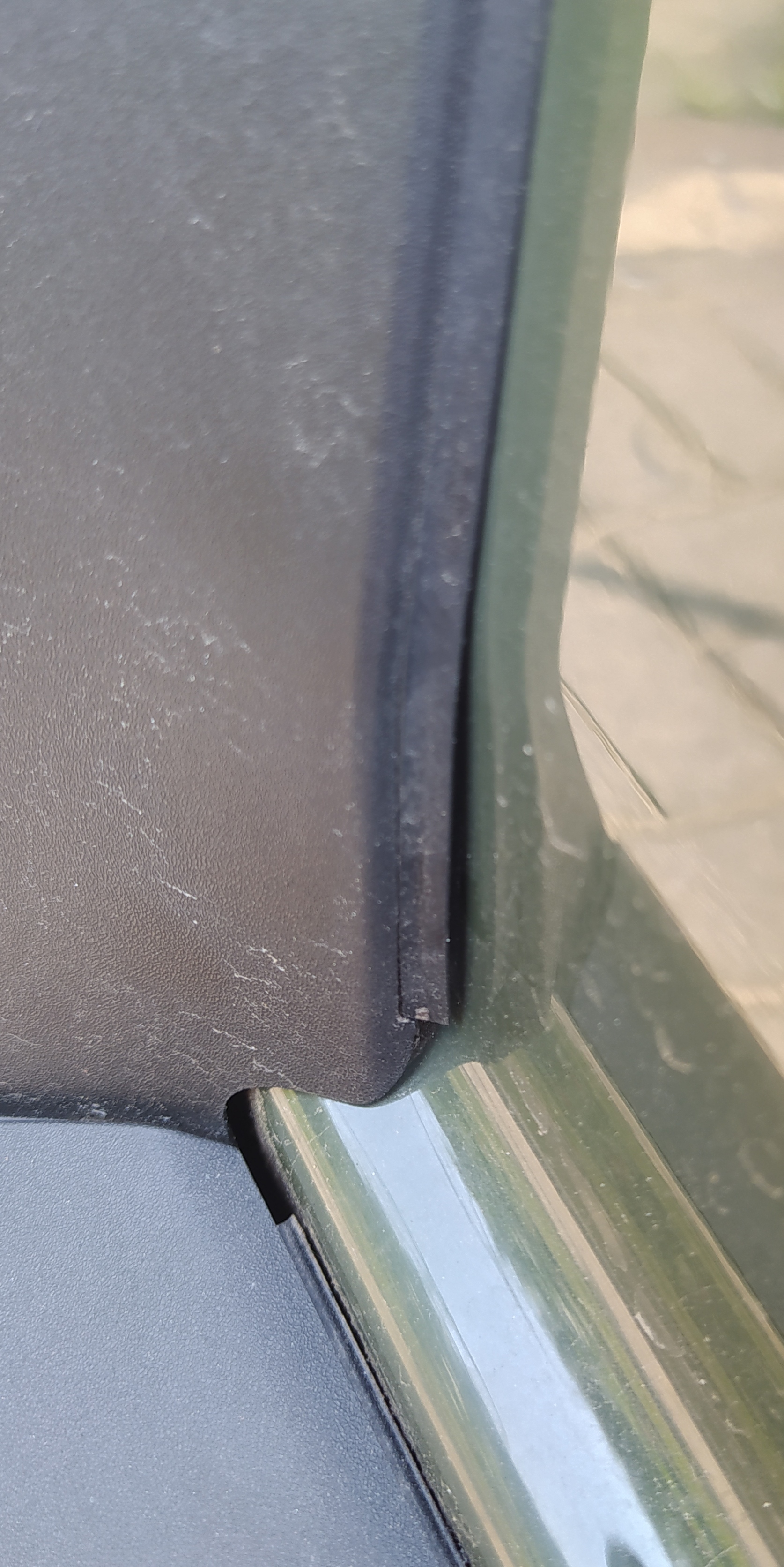

Заметил, что задние расширители арок немного "отошли", местами прилично, как с этим у вас, уважаемые комрады? Может это следствие установки подкрылков?
