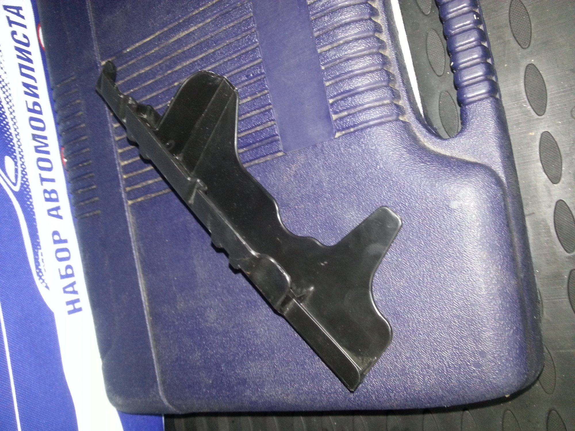

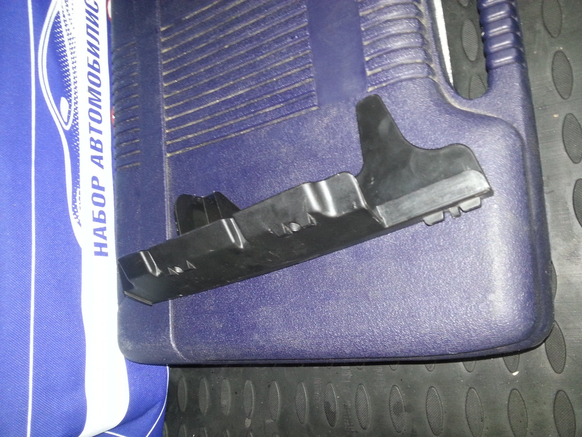

Люди подскажите, а желательно покажите на фото:) как крепиться и к чему, накладка замка капота? После аварии была сломана, купил новую, но не никак не могу разгадать ребус куда её прикручивать:mad: . Номер детали 71713-86G00
Выглядит она так:

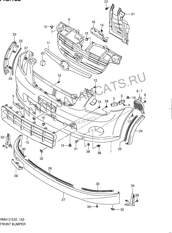

Людиии, погитеееее. Может кто открыть капот и сфоткать деталь со внутренней стороны панели замка капота?
На картинке деталь под номером 18ть.
Это будет неинформативно и непонятно.
В любом случае чтобы водрузить эту пластмасску на место, придется снять бампер. А когда ты его снимешь, то безошибочно поймешь как эта хреновина крепится к решетке изнутри.
Каково её назначение? Только одно, чтобы враги не могли сквозь решетку потянуть за тросик и открыть капот. Ты этого так серьезно опасаешся?
Я знаю как открыть Игнисовский капот проще, электродом 3мм. за 5 сек.

Спасибо за помощь!Буду снимать бампер для замены радиатора кондея и поставлю её. Деталь уже куплена, что бы сделать всё как было до аварии. Что смысла не много от неё и так понятно, т.к. за два месяца не заметил разницы в её отсутствии. Но деталь купил сразу с решётками и прочим.

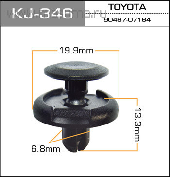

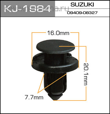

Подскажите номер детали для клипсы крепления переднего бампера. Это клипсы крепления бампера в нижней его части. Не нашёл их на схеме:(
Shark[Nkz]
2 Сентябрь 2007
806
178
Новокузнецк
название ---------------------------------------------- OEM номер --------------аналог
Клипса расширителя крыла-------------------------09409-07332--------------Masuma KJ-346
Клипса решетки радиатора ------------------------09409-08327--------------Masuma KJ-1984
Это на Круз. Думаю и на Игнис подойдёт. Фотки во вложении.

Блин, значит умельцы при ремонте бампера мне поставили левые клипсы с огромными шляпками. Надеюсь они не рассверлили отверстия... Спасибо за помощь!
