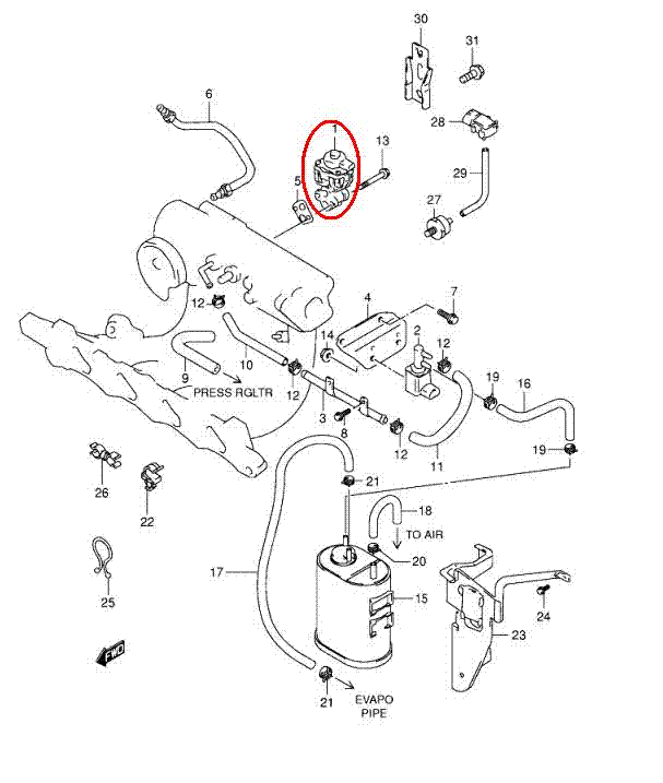

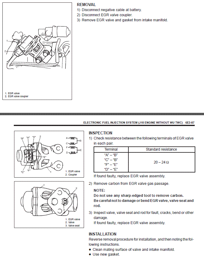

EGR клапан находится на впускном коллекторе сзади (т.е. со стороны лобовухи) по середине.
Можно как вариант заглушить прокладкой (паранитовой) работа двига должна улучшится, но может зажечся чек.

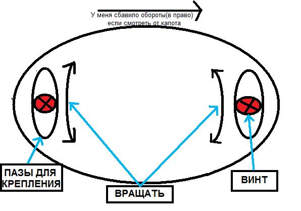

Спасибо за советы.
Сегодня отрегулировал датчик и все вроде как стало на свои места.
Поворачивал я если смотреть со стороны капота - то в право до упора.
Хотелось бы еще меньше сделать...но думаю что дальше возможного уже нельзя (
Обороты повышенные - теперь 1200- 1300 ... за много думаю...после того как на *P*паркинг ставлю...((( но они только через 10-15 сек опускаются до 800-900 (нормы)
Сегодня со знакомым автомобилистом разбирались в причине того что обороты 1200-1300 иногда проскакивают , и долго опускаются до 800-900 (нормы)
Датчик регулировки оборотов до упора провернули- понизили обороты...но этого не хватило...
Товарищ сказал что где то воздух подсасывает...
Опять разобрали все механизмы... и соединение датчика и корпуса дроссельной заслонки проклеили герметиком...
И все в норму вернулось...
Спасибо за советы.
