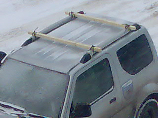

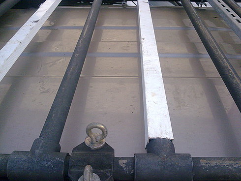

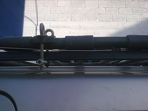

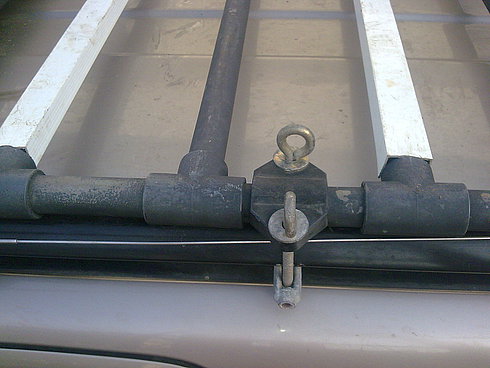

А не могли бы Вы сделать фотку, на которой изделие было бы видно хорошо?
Мне понравилась идея...
вообще это пластиковые трубы , внутрь , для жёсткости вствленны металические пластины и залита пена
за 5 лет эксплуатации , пластик высох ,
я для надёжности положил алюминевые профили
скоро сниму его , и сделаю другой , такой же , но из алюминия

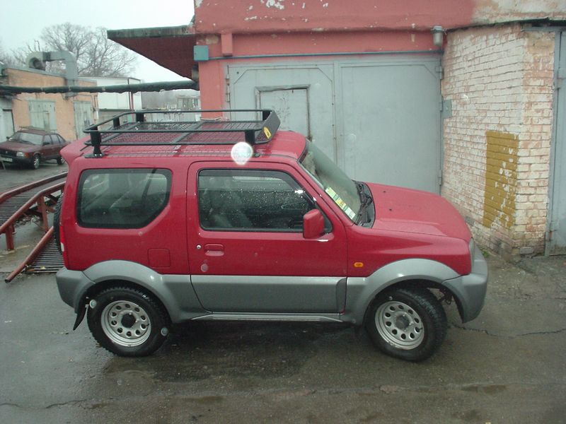

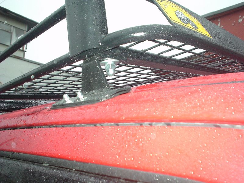

Спору нет,но!!!,Вы будете смеятся:
Туле для установки корзины обязывает поставить поперечины на рейлинги!!!(для них эта высота нормальная):hilarious:
Именно поэтому хочу сваять копию и скорее всего крепить буду к крыше...
Ну копии Туле-не получилось...
Получилась-гражданскоэкспедиционногрузовая модель,типа под АРБ:D,-для перевозки того.что не влазит в осн. багажник Джима...
Основная цель-небольшой вес+шоп более-менее смотрелся...;)
Шо из этого получилось....судить Вам...

Супер!!!крепко и функционально:thumbsup:молодец--буду признателен есле кинешь чертёжек!;)

Ответ: Багажник для Джимника
Прикольный! :thumbsup: Из чего сделан?

НЕ, не, не, давай сюда, не надо в личку. Багажник вапще не просто зачётный, а супер!
:thumbsup:
Тоже такой охота, а если ещё и из люминя!

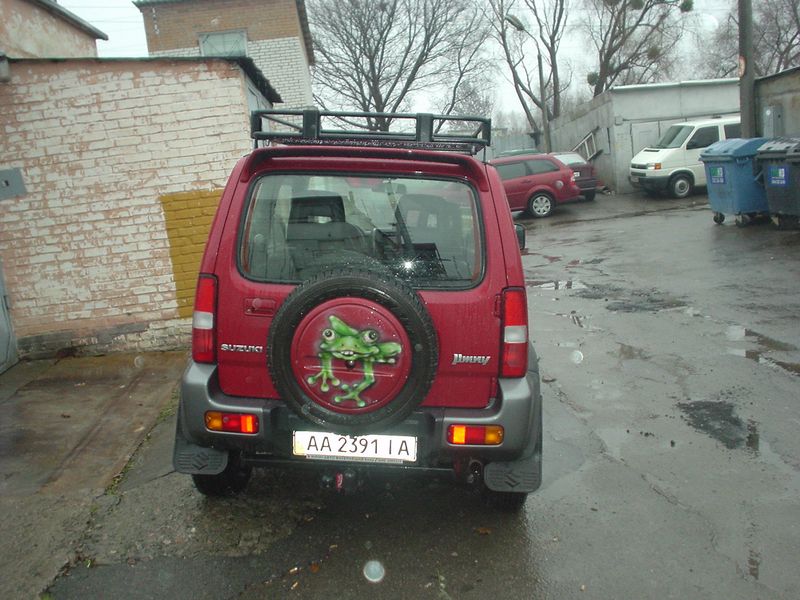

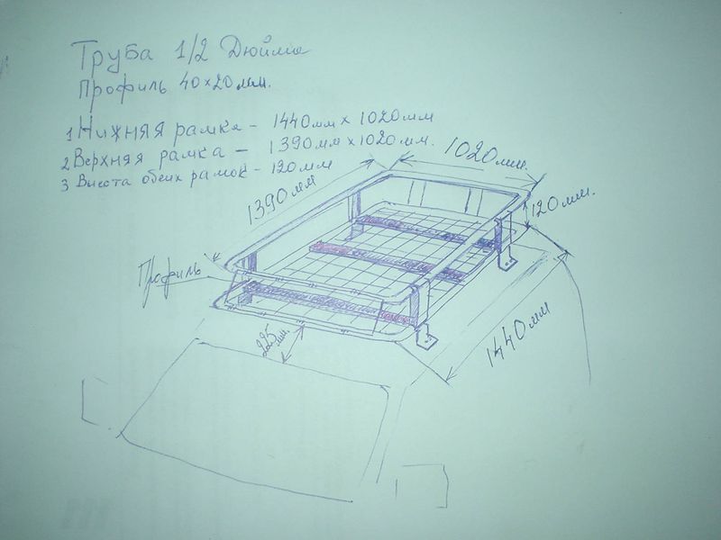

Чуть-чуть критики.
1.Мне кажется что надо было ещё одну планку приварить посередине, где поперечина, для жесткости.
2. Нижнюю переднюю часть надо было сделать подлинней. Воздухоотбойник был бы положе, аэродинамика лучше.
JustasUA
25 Август 2009
273
70
Киев
Suzuki Jimny'08 MT
Чуть-чуть критики.
C критикой у мну нормально....;)
1)Достаточно жестко;),без каких либо прогибов...(я его колыхал-не по детски)
Сами понимаете я сильно боролся за маленький вес....А так,-там планку,там чють сетку...
Когда приехал и спросил примерный(планируемый) вес изделия...озвучили-под 40кг!!!Чешу репу.
Я как бы боролся ,метался между красотой ,функциональностью,весом,размерами,концепцией и т.д. -до последнего!!!
Вес багажника-16кг!(Тюлевская корзина-15кг.)
2)Тут согласен,но!!!
Если взглянуть сбоку(гляньте еще раз фото;))то выдвинув низ-я потерял бы немного в симметрии,а сдвинуть внутрь верхнюю рамку-больше...не захотел...(уменьшается обьем внутренний)
Как бы вот так...хотя по пункту№2-можно было и "поиграться,но только с верхней рамкой...
Повторюсь-у меня сугубо гражданский прицел,жесткий-низ,-верхня рамка-шоп не выпадал груз...
Выглядит достойно. Ну может одной поперечины всё таки не хватает, что бы смело туда забрасывать тяжести.
А ценник какой получился?
Симпотично :thumbsup:
Только имхо по бокам сетка тоже не помешает.
Опорные ножки какой толщины? Если делать их не плоскими, а коробчатыми, будет и легче и жестче )

НЕ, не, не, давай сюда, не надо в личку!
abcom-
Cори шо так коряво...чертежик выложил(если это так можно назвать:D)
Ззади багажник за под лицо-с кромкой крыши(при открытой 3 двери)
LaCrema-
Cетка по бокам мне не нра...
Опорные ножки -в пол коробочки,-металл-4мм.
Artrom-
Поперечина(профиль 40-20мм)-приварена спереди и сзади(напротив кронштейнов крыши) и +одна посередке...как раз шоб смело....;)
В прикрепленном вложении(надеюсь) видно....
300у.е.-работа +железо...

Чуть не забыл...ширину рамок надо делать наверное-1000мм.:whistling:
Вообщем антено начало стучать по багажнику...:whistling:
Вкорячил антенный усилитель(заводской) с Опель Омего А...
... попрощался с выдвыганием антено...терь и так ловит везде:D

Да ...JustasUA чертёжник с тебя мягко сказать некудышный:Dну-хоть так--спасибо:thumbsup:
:D
Я предупреждал-рисую как О.Бендер...;)

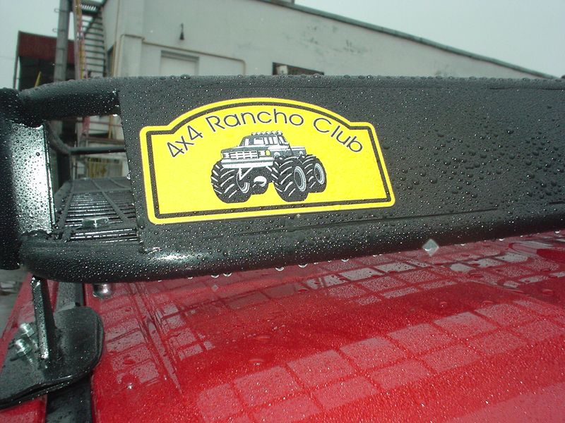

Шелезная труба(погрунтован+закатан в полимер)
Во флудильне вопрос задавал, но нато она и флудильня...
"Закатан в полимер" я так понимаю это не порошковая окраска. Просто при попытке найти где такое и почём делают в Москве на запрос "Покрытие полимером" и т.п. выдаёт кучу фирм по порошковой окраске, она же полимерная.
Так вот вопрос, может кто в курсе, где можно в Москве закатать багажник в полимер что бы покрытие было как у JustasUA? Напоминает поручнии в троллейбусе 8)
