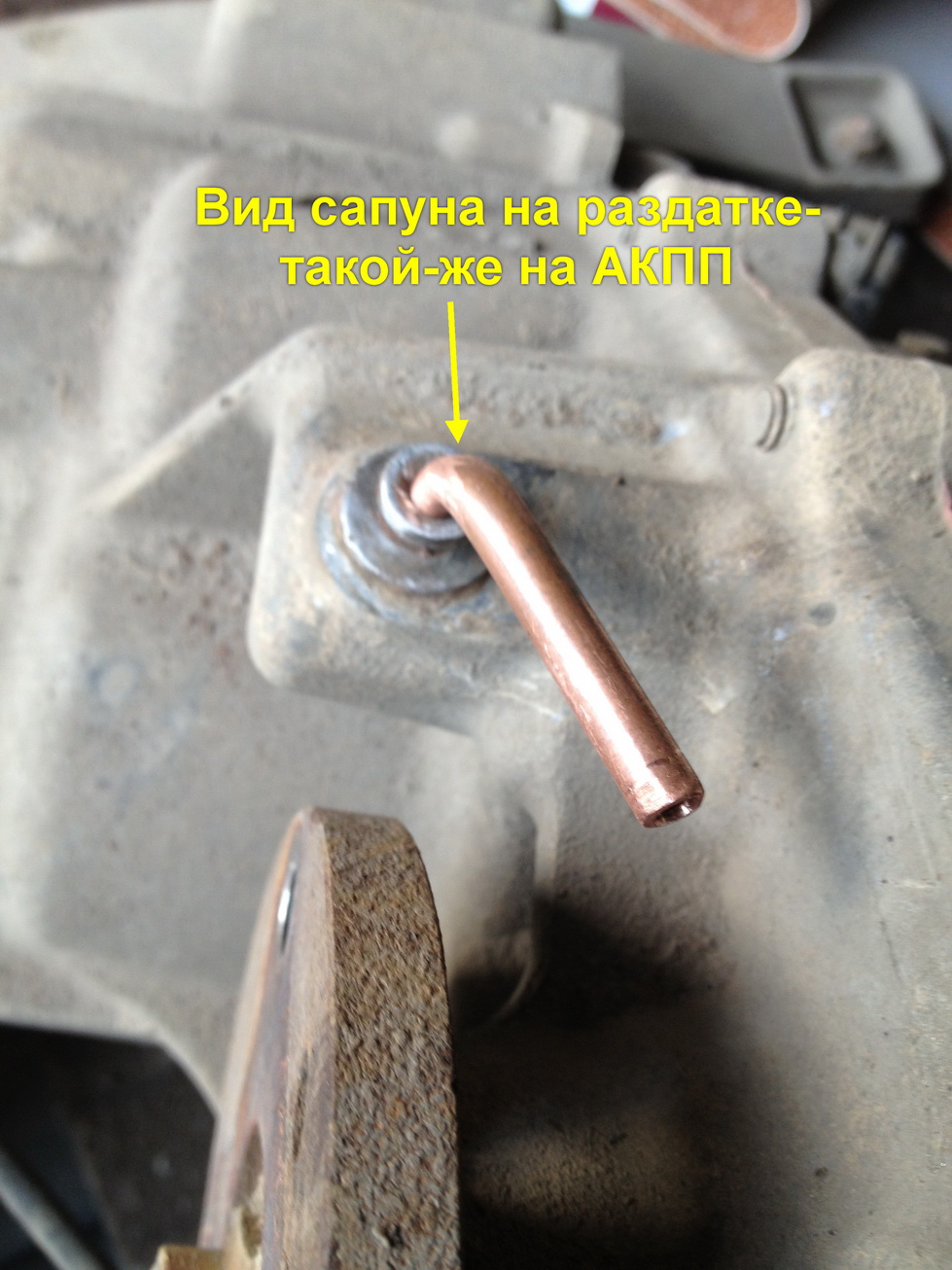

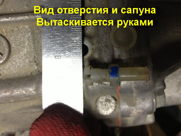

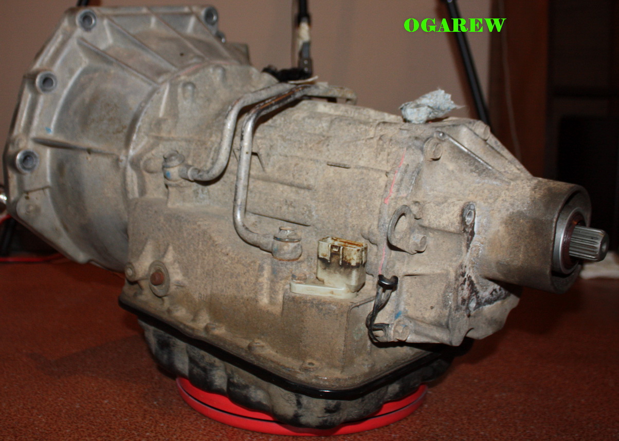

Вывел я себе сапун из АКПП и сапуны(!) из раздатки,но о ней позже,не сегодня.
Акпп,проблема в том,что до сапуна добраться можно,но его прямым взглядом не видно,а смотреть через зеркало или не дай бог на ощупь...-ещё страшнее!
Если можно подлезть пальчиками и гайки не крутить,то шанс есть!
Главное что-увидеть на фото и закрепить в отверстии для сапуна свой трубопровод,чтоб он держался и не пропускал воду!
Это можно сделать нарезав резьбу в отверстии для сапуна и вкрутить штуцер,а в него,посредством хомута, шланг маслобензостойкий и вперёд его ...-туда,к небу!Но,для этого надо снимать АКПП.:(Я недавно снимал и ставил-денег это стоит!Кому интересно,я бы меньше 6-8 тыс. не взялся!
Устанавливая сапун второй раз(первый-на не снимаемой АКПП) я понял,что шанс есть,а главное понять что главное,в данном случае,это адгезия-склеивание поверхностей!
Для начала надо использовать тряпку с растворителем и видя фото,не снимая сапун,промыть и обезжирить вокруг всё и далеко дальше+продуть-ваще супер!.Для контроля можно использовать телескопическое зеркало(купил один раз и на всю жизнь-когда нибудь,да пригодиться,как и магнит!:good3:;))
Далее,вытаскиваем сапун и наносим риски наждачкой вокруг отверстия.Я бы начал с крупной,дошёл до мелкой и обратно-что это значит?!-мы снимаем вокруг сапуна плёнки,окислы,а потом на чистом металле наносим по возрастающей риски,для хорошей адгезии,в данном случае-это наше всё!(пыль в АКПП-ерунда ИМХО).Если удастся подлезть и скрутить "турундочку"-шлифануть внутри отверстие-будет+!
Не на одной внутренней стороне отверстия будет держаться Новый сапун,а на внешней,окружающей плоскости,в пределах 1-3 см во круг,поэтому чистота обезжиривания и наличие рисок(для лучшей адгезиии)-обязательна!!!

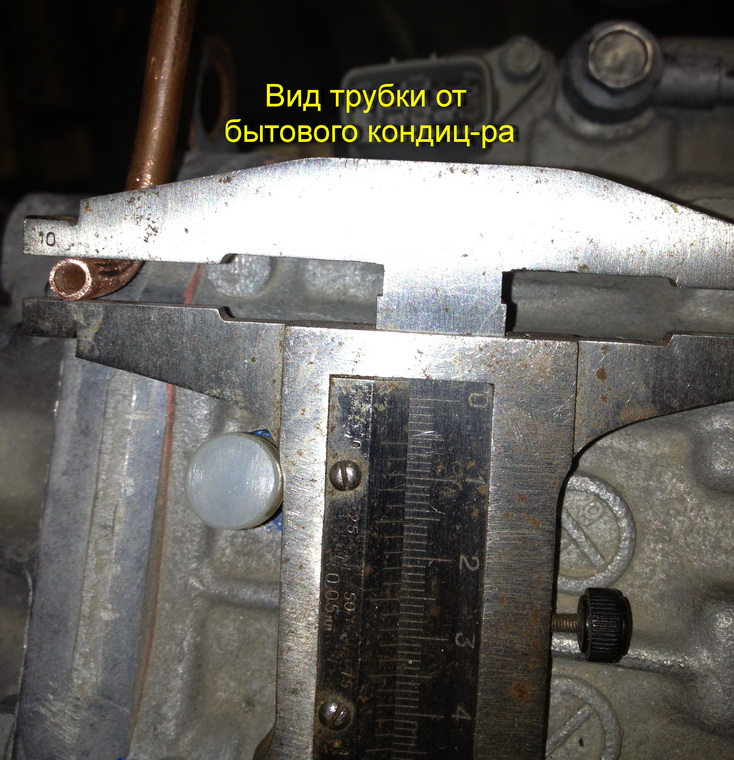

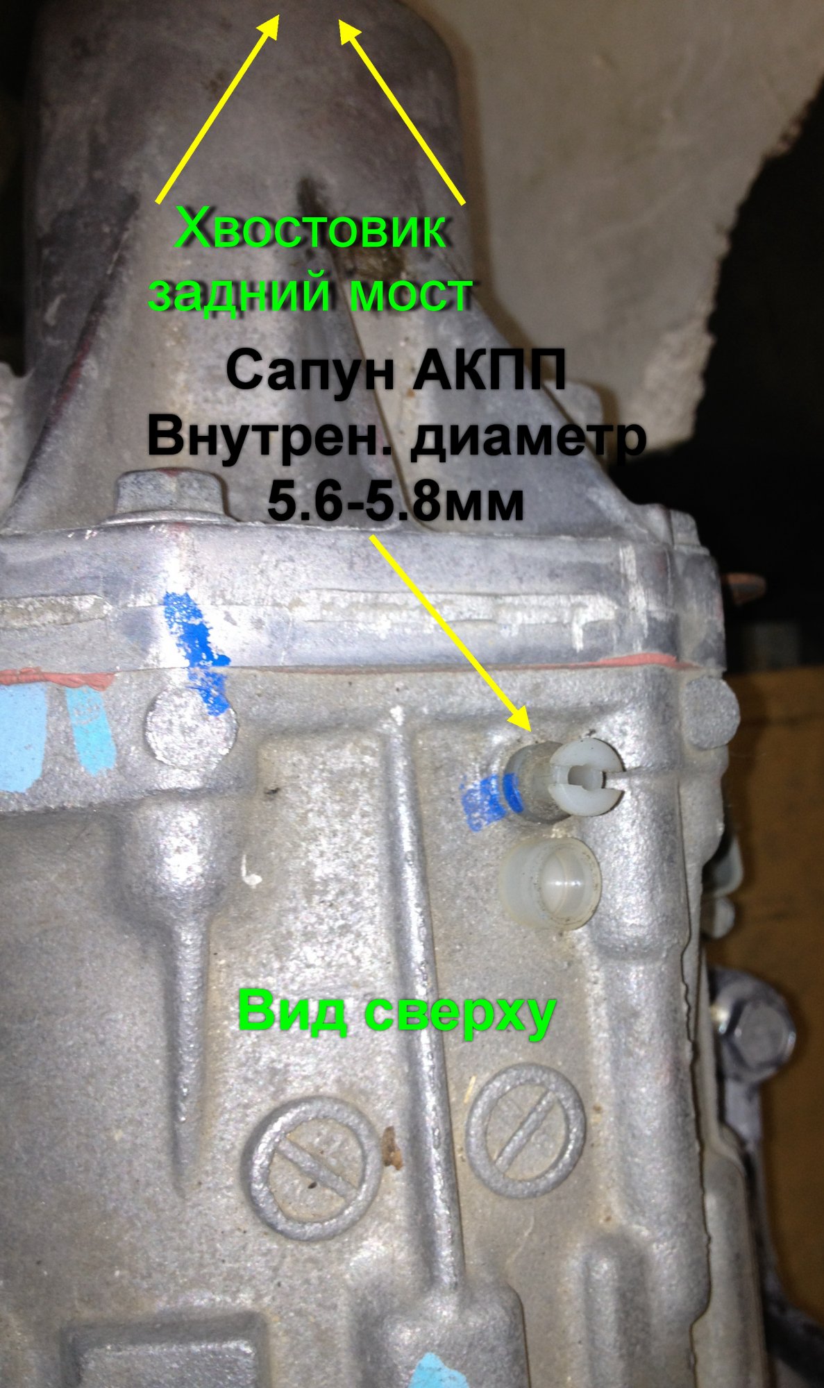

Под новый сапун я использовал медную трубку от бытового кондиционера.

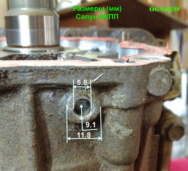

Размеры внутренние сапуна 5.6-5.8мм,почему так-штангель старый,не калиброванный,но достаточно,чтоб иметь представление о внутреннем диаметре.
Загибаем трубку у кондёрщиков(я сам не видел как) и также наносим риски на внешнюю сторону,чтоб клей схватился.Не надо шлифовать нулёвкой,а очистить,нанести крепной(лучше по возростающей зерну),обезжирить и ..
-Для крепости,я взял 2-х мм медную проволоку,зашкурил,накрутил на трубку и чтоб касалось АКПП,т.е. сделал подножку из проволоки для трубки.Это будет как "арматура в бетоне"-понятно?Надо заранее сделать погружение в АКПП на 4-5мм и одного см. хватит на арматуру.
Накрутили арматару,на плоскую поверхность приложили,проверили-всё хорошо.

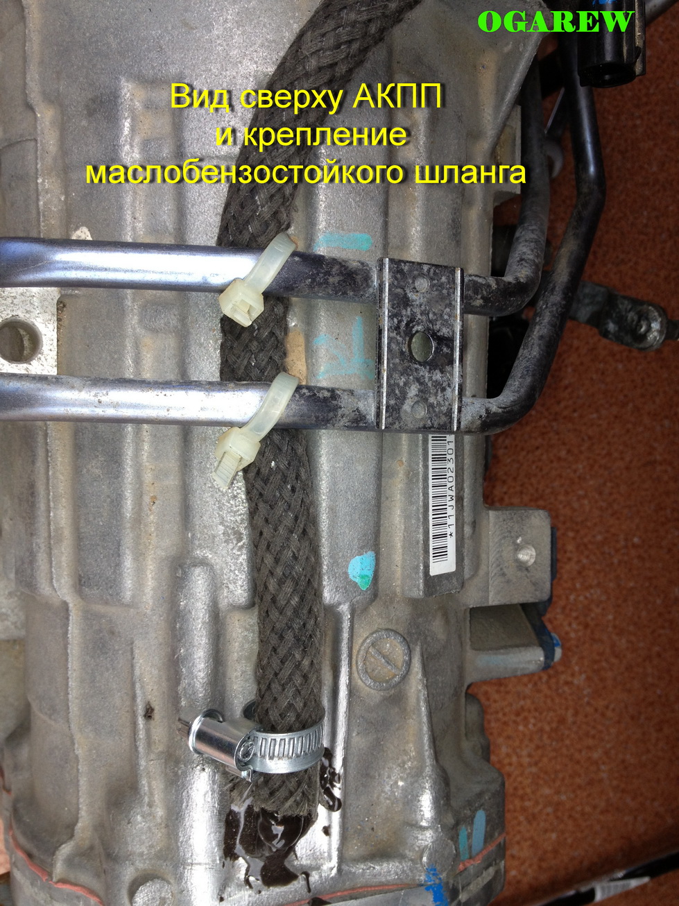

Готовим шланг,от капота до АКПП-2 метра хватит,стягиваем с трубкой медной и готовим клей!
Тут надо смотреть по времени схватывания клея(замеса состава-лучше по капелюшке проверить отдельно-не дай бог схватится раньше...!!!) и ловкости рук.
Надо продумать алгоритм действий,может доже использовать небольшой шприц с трубкой и клеем,чтоб выдавить клей(контролируя через зеркальце)на новый сапун и арматуру.Т.е. на фото вы увидите и поймёте,что можно сначало слегка обмазать внешнюю часть трубки и вставить её в сапун,затянуть стяжками шланг(Проверьте,возможно это сделать!!!),а потом выдавить клей через шприц на арматуру.
Только не забываем про обезжиривание.По началу можно лить дешёвый 646,650,а под занавес можно "обезжириватель" или без него.
Ну а дальше,крепление на днище,стенке моторного отсека и ещё куда-выше..-на конец фильтр бензо от тазов.

Я не стал нарезать резьбу на снятой АКПП ,а сделал так как мне проще и результат получился такой же!
На второй день,когда всё застыло,я попробовал руками покрутить-оказалось довольно крепко!Стянув стяжками шланг,получил крепкую конструкцию.Давления в сапуне нет и ничто его не "выплюнет" от туда.Буду проверять 1-2 раза в год при случае.

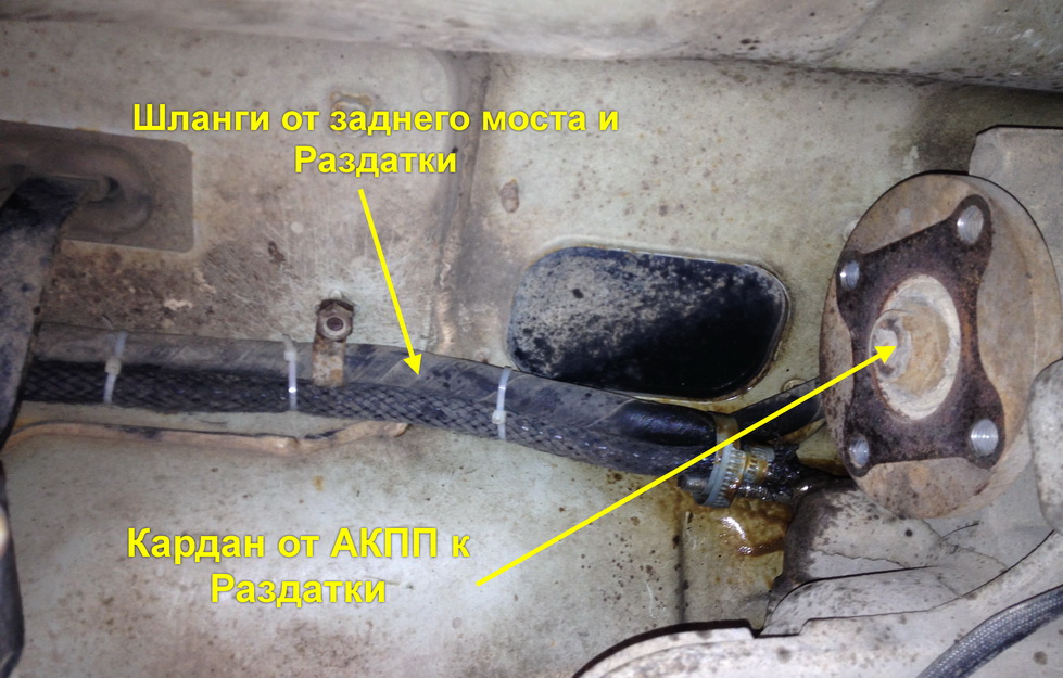

Не помню, показывал вам или нет, как я вывел сапун на автомате, но...
Штатный сапун избавил от колпачка, посадил его на герметик и подсоединил к нему пластиковую (прочную) трубку, которую вывел под капот.

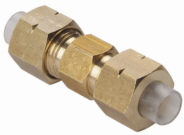

я использовал вот это http://www.immerservice.ru/legris/3000/elbows_fittings.html#3199 . тоже использовал для пневмосистемы. там можно все собрать, но цены :whistling: . сапун выходит в пустоту задней крышки на хвоставике коробки, где ничего нет. ее можно снять и нарезать резьбу отдельно. для тех кто боится что в коробку попадет стружка. а родной сапун с надетой трубкой все равно будет пропускать воду. у него крепление как у пластикового пистона, просто защелкнут в тело. так что просто и непонятно по надежности или с гемором небольшим но надежно.
Ну а что с ценами? Я пересобирала вывод сапунов недавно, трубки и фитинги Камоцци. Чуть больше тысячи рублей на круг вышло.

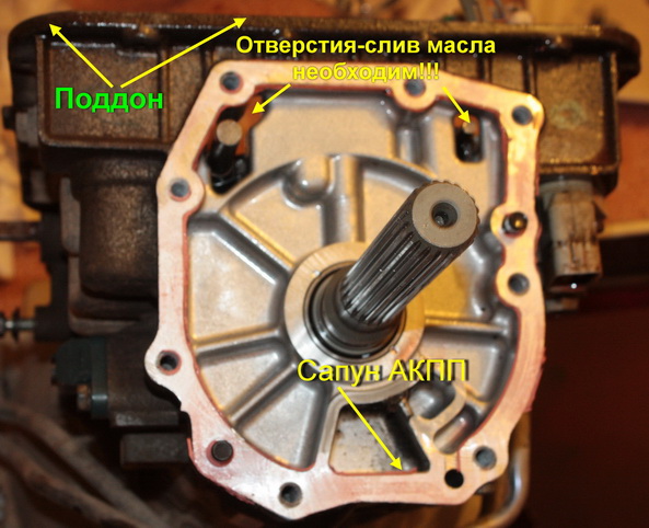

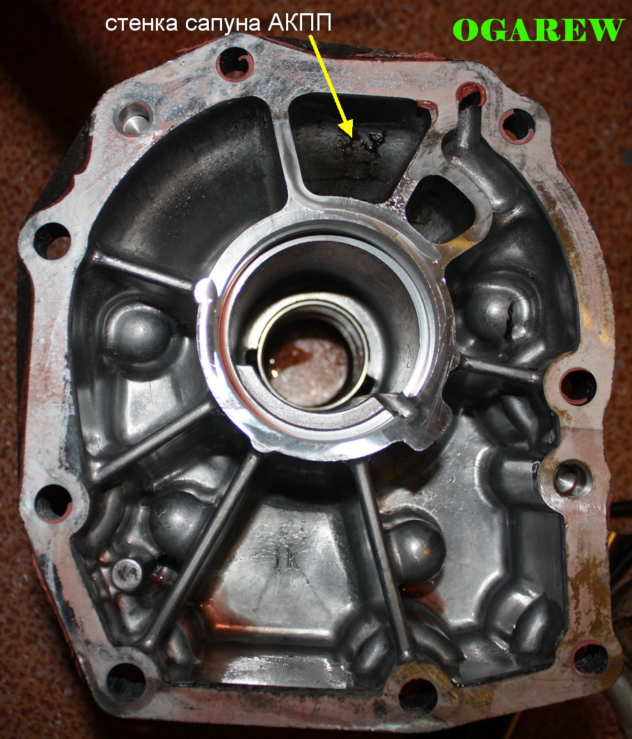

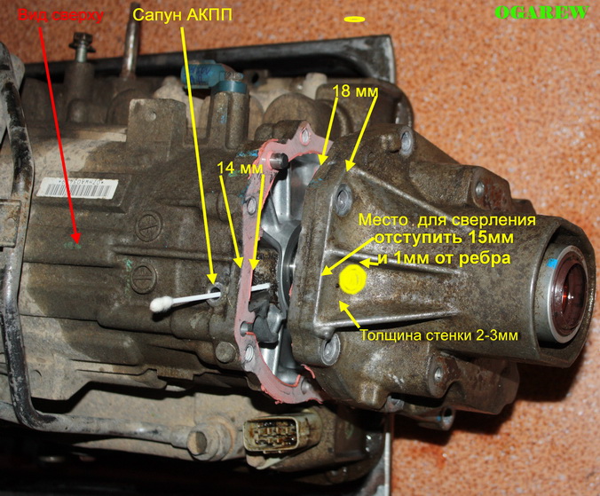

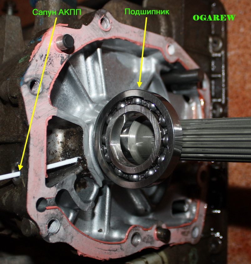

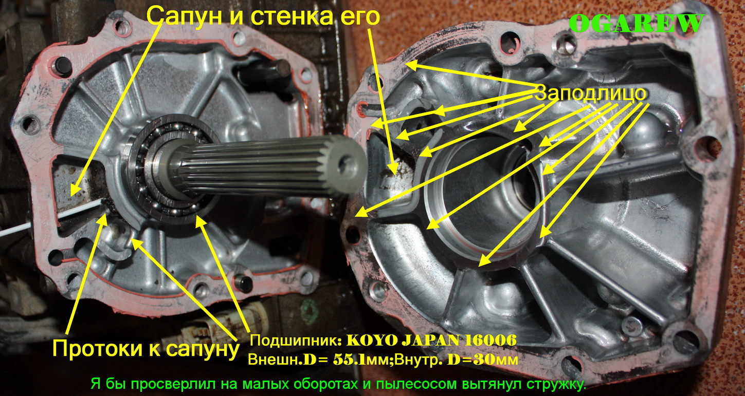

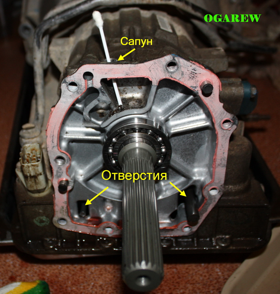

Приехал после :drinks:-прекрасного приёма и не мог уснуть-обещал ведь,взялся за ключи!
Открутил хвостовик,он на герметике,прокладки нет,болты на клею-видно по ним и по откручиванию-"трык" на 3-4 деления часов и пальчиками.
Внутри Декстрон,на фото указал стрелками через что втекает,поэтому сливать при откручивании обязательно.
Хвостовик приклеен крепко!!!Я отбил его молотком через удлинитель на крупную трещётку-есть выступы по 3-4мм-без молотка не снять!Отвёртку не вбить-пробовал немного..!
Совет мой лично,а пользоваться или нет-Ваше дело:просверлить длинным сверлом с торца хвостовика(указал на фото),вытащить сапун и пылесосом мощным с насадкой тонкой, вытащить стружку-она особо там не разлетиться,а верхний сапун вытащить и отверстие заглушить (не забыв сделать риски,обезжирить).
Либо, ударить со стороны "лягушки",там выступ есть,,чтоб немного отслоить хвостовик( 8 болтов на 12),не забыв Масло слить,снять кардан,подушку хвостовика 4 болта на 10(не уверен) ,просверлить отверстие и попробовать изнутри заглушить сапун,либо сверху,контролируя снизу.
Вообщем,вот Вам фото,смторите,если ошипки будуит сообщите-исправлю,ну и что не ясно-объясню!

Как я понял, можно просверлить в хвостовике отверстие под новый сапун с пылесосом, не снимая его, а старый вынуть и заглушить.
Суджик
1 Декабрь 2012
442
190
Клин
Джимни 2008 1,3АТ,Трейл мастер спорт 2",
Как я понял, корпус дюралевый, видимо можно без пылесоса.Но, толщина стенки 2мм маловато, для резьбы в дюрале ,ИМХО.

Про толщину я на "глазок" сказал. По моему,3мм достаточно,чтоб зафиксировать,а потом усилить клеем,холодной сваркой.Манипуляции лучше делать с задранным задком немного,чтоб Декстрон сливался к мотору.Может нелегко будет снять подушку хвостовика,но откручивать АКПП ещё сложнее.

Сапун болгаркой подрезал в 2 раза, нарезал резьбу М10х1,
https://www.dropbox.com/s/zniessvrznchkft/2013-07-06 17.34.42.jpg
вкрутил туда одним концом вот такой переходник. (надо было конечно такой угловой, но пока не нашлось)
а в него 6 мм трубку, разветвления трубки пластиковыми тройниками. Трубка как родная встает в свободные крепления тормозной и топливных трубок на раме.
