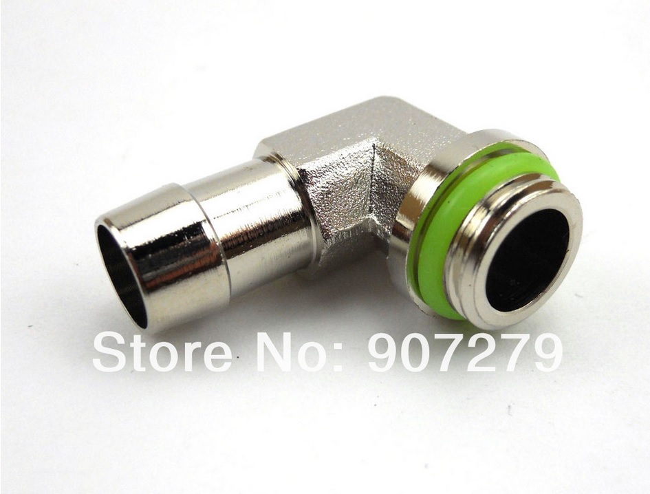

Vitaly_Ch
11 Июль 2013
1,303
г. Новочеркасск, Ростовская область
Джимни
Да не. Это я знаю. Я имею ввиду вообще саму трубку, которая в мосту торчит. Её убрать реально? Не охота вверх трубки тянуть или изгибать сильно придется. Хотелось бы вот типа такого приколхозить
N
nordom
у меня камоццевскими фиттингами на трубку Ф8 мм внешнего и под резьбу 1/8" сапуны из мостов выведены. там надо сковырнуть крышечку и подрезать родную трубочку, торчащую из моста, потом нарезать прям в ней резьбу и вкрутить уже фиттинги
Vitaly_Ch
11 Июль 2013
1,303
Джимни
1/8" это сколько в наших?
