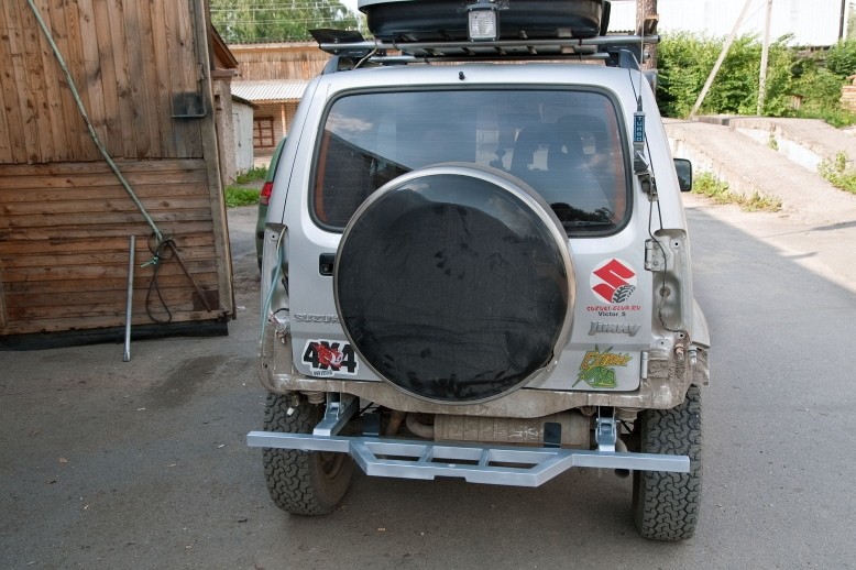

Я у себя с заднего моста выводил под фонарь, что на кузове. Как раз очень удобно ложится шланг. На конце шланга фильтрик от карбюратора. В фонаре есть небольшой выступ, закрывающий конец шланга от дождя. Высота подъема шланга всяко выше капота...;)

у меня тоже задн.мост за задн. фонарь выведен,.верх шланга от пыли двойная тряпочка на изоленте,над ней соорудил типа крыши от ливня, потратил на всё полчаса,

Фильтрик на конце синего шланга. Сверху все закрыто фонарем. В самом фонаре есть небольшая ниша. В нее и вставляется шланг. Но эта ниша закрыта сверху и не будет давать доступа не только воде, но и воздуху. Поэтому и был использован фильтрик. Он позволяет упереть шланг в верх ниши и забирать воздух с боков фильтрика.
