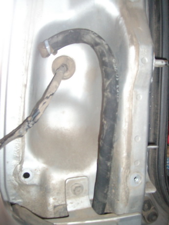

А я снял кондиционер. И засунул сапуны в отверстия, из которых шланги кондишки из салона торчали. Пока не знаю. Вроде всё нормально.

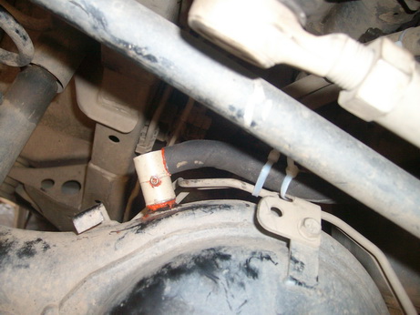

Не прошло и 2-х лет как я , наконец-то, сподобился вчера вывести сапун раздатки...:)
Итак, что для этого нужно: кусочек медной тормозной трубки с завальцовкой с одной стороны(диаметром 5мм и длиной 5-7 см), шланг внутренним диаметром 6мм и длиной около 2м, тройник 10-6-10(я врезался в шланг вывода сапуна заднего моста), 4 хомута подходящего диаметра под винт(2+2), несколько пластиковых стяжек(у меня ушло 4шт), мощный паяльник, припой и правильный флюс(мне попался ДТИ-120), поксипол("холодная сварка"),нож, отвертка, пассатижи, растворитель (ацетон).
У меня ковролин на полу порезан определенным образом, поэтому легкий и быстрый доступ к лючку на тоннеле возле ручника(там был рычаг у ручной раздатки). Откручиваем 4 самореза и открываем люк. Поддеваем отверткой и снимаем колпачек сапуна с раздатки. Все тщательно очищаем ацетоном. Трубку сгибаем под 90 градусов, лудим часть возле изгиба и вставляем в отверстие сапуна. Поливаем сверху место стыка флюсом и тщательно запаиваем, ориентируя выход трубки на зад машины. Для дополнительной фиксации изгиба и герметизации все обильно замазываем поксиполом. Одеваем шланг на трубку и зажимаем хомутом. Шланг протягиваем над бензобаком и крепим стяжками к очень кстати расположенной электропроводке. За баком режем шланг вывода сапуна заднего моста и соеденяем всю конструкцию с помощью тройника и хомутов. На все ушло около часа неспешной работы...

Да , а я так не парился, да и паять я неумею. Я просто взял кислородный шланг от резака нацепил, хамутами зажал и через сантехнические тройники соеденил все сапуны в машине (у меня их 4 :)))) и всё это дело в дырку из под кондиционера в двигательном отсеке. пробовал руками оторвать , не получилось сидит крепко.

Да , а я так не парился...
Да и я описал все так подробно потому, что никакой запары...:)
Просто шланг на сапун одеть - плохо по 2 причинам. 1."Пипка очень короткая и нормально(надежно) закрепить его сложно. 2. Пространство над сапуном(без бодика) небольшое и шланг на изгибе будет заламываться и протирать кузов(у меня шланг от сапуна переднего моста уже довольно сильно отполировал раму).
У меня бодик 6см. Хомут нашёл какой то древний и точно не наш в одну проволоку и очень жесткий. Затянул так , что руками не оторвать. Ну лето покажет, всё то, что не правильно сделал

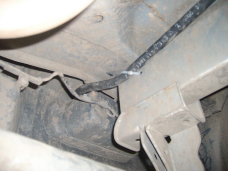

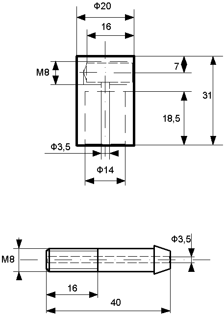

Вот и я вывел сапуны с мостов (пока). Снял колпачки и замерил размеры пипок, торчащих из мостов (Ф14 диаметр и 19 длина). Решил ставить на конце бензиновый фильтрик и закупился масло-бензостойким шлангом с внутренним диаметром 8мм(70р/метр ушло 3м).Выточил на мини токарном станке из болов М8х45 2 соск2 для шланга и из прутка набалдашники на пипки мостов.
http://www.suzuki-club.ru/forum/attachment.php?attachmentid=18840&stc=1&d=1277075171
Собрал на герметик и закернил изнутри. Запихал в пипку моста поролона(чтоб при сверлении в мост не попали стружки) и одел выточенную конструкцию на пипку , подстучав молотчком для плотной посадки. Просверлил насквозь набалдашник с пипкой и нарезал резьбу М3. Снял конструкцию, вытащил поролон с опилками, обезжирил, намазал герметиком одел обратно и затянул винтиком М3х~25.

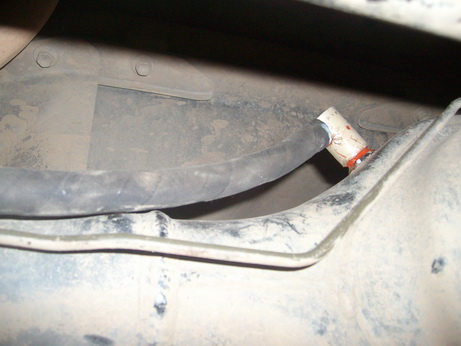

Снял левую заднюю фару и сверху просунул шлангв бампер(там как раз дыра подходящая).
http://www.suzuki-club.ru/forum/attachment.php?attachmentid=18841&stc=1&d=1277076677

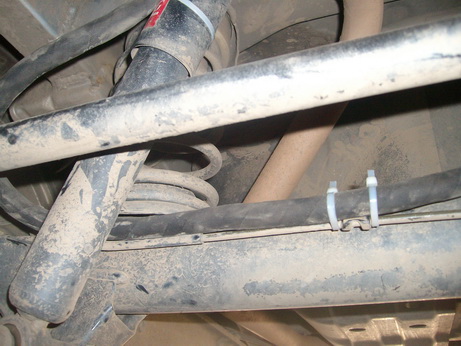

Далее в бампере и вдоль рамы,
http://www.suzuki-club.ru/forum/attachment.php?attachmentid=18842&stc=1&d=1277076799
за пружиной
http://www.suzuki-club.ru/forum/attachment.php?attachmentid=18843&stc=1&d=1277076983

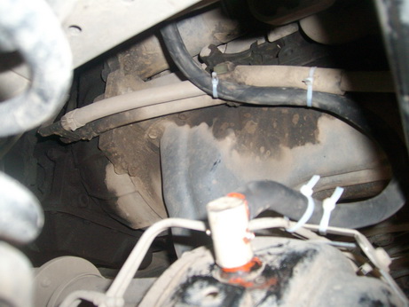

и вдоль тормозной трубки к сапуну
http://www.suzuki-club.ru/forum/attachment.php?attachmentid=18844&stc=1&d=1277077013
Передний аналогично: снял колпачек, запихал поролон, одел, просверлил, нарезал, снял вытащил поролон, одел на герметик, затянул винтом.(Т.к. места мало, приштось домкратить раму возле ближайшего рычага).

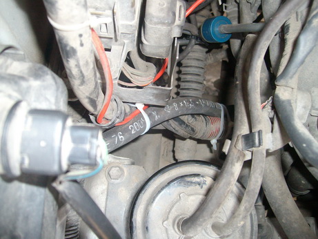

http://www.suzuki-club.ru/forum/attachment.php?attachmentid=18845&stc=1&d=1277077384
вдоль шланга охлаждения автомата притянув к крепежному кронштейну
http://www.suzuki-club.ru/forum/attachment.php?attachmentid=18846&stc=1&d=1277077509
далее по кабельному жгуту
http://www.suzuki-club.ru/forum/attachment.php?attachmentid=18847&stc=1&d=1277077695

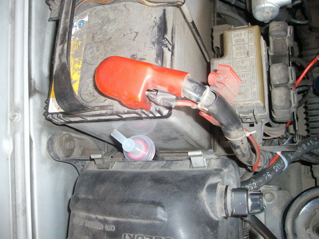

и к бензофильтрику, который отлично зазажался между корпусом воздушного фильтра и аккумом
http://www.suzuki-club.ru/forum/attachment.php?attachmentid=18848&stc=1&d=1277077803
Решил,что бензофильтрик в заднем фонаре занимает много места и мешает фаре, убрал его и загнув шланг завязал на конце поролон.

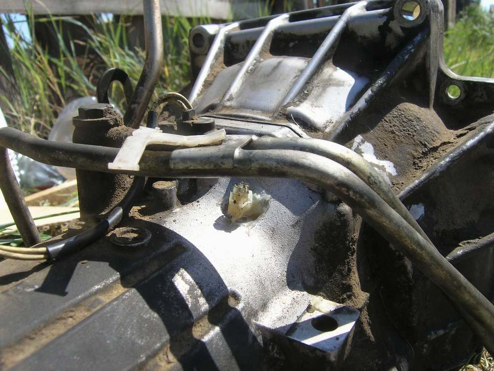

Вылаживаю фото "Г" образного пластикового сапуна АКПП и его местонахождение, будет полезно знать тем кто собирается выводить с коробки сапун наверх

Ответ: А как вы сапуны выводили?
Хорошо было бы увидеть фотку до замазки и желательно поближе.
Не сняв коробку так сложно замазать.
До замазки на нем шляпка просто болтается пластиковая, я снял шляпку, напильником убрал на конце пимпочки держатели чтобы надеть на неё силиконовый шланчик от карбюратора рашнкаров, сфотографирую и выложу скоро как он на машине сидит
P.S. думаю можно вообще не снимая коробки шланчик натянуть на сапун, конечно не так удобно но реально, я снимал коробку чтобы коренной сальник поменять
