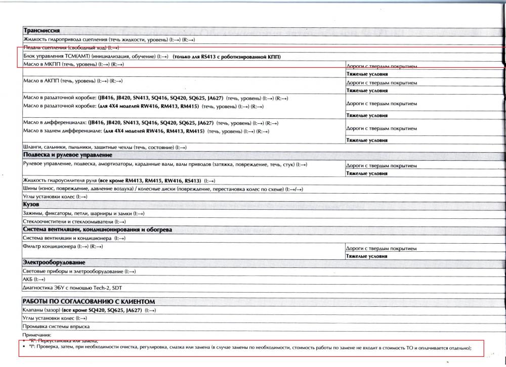

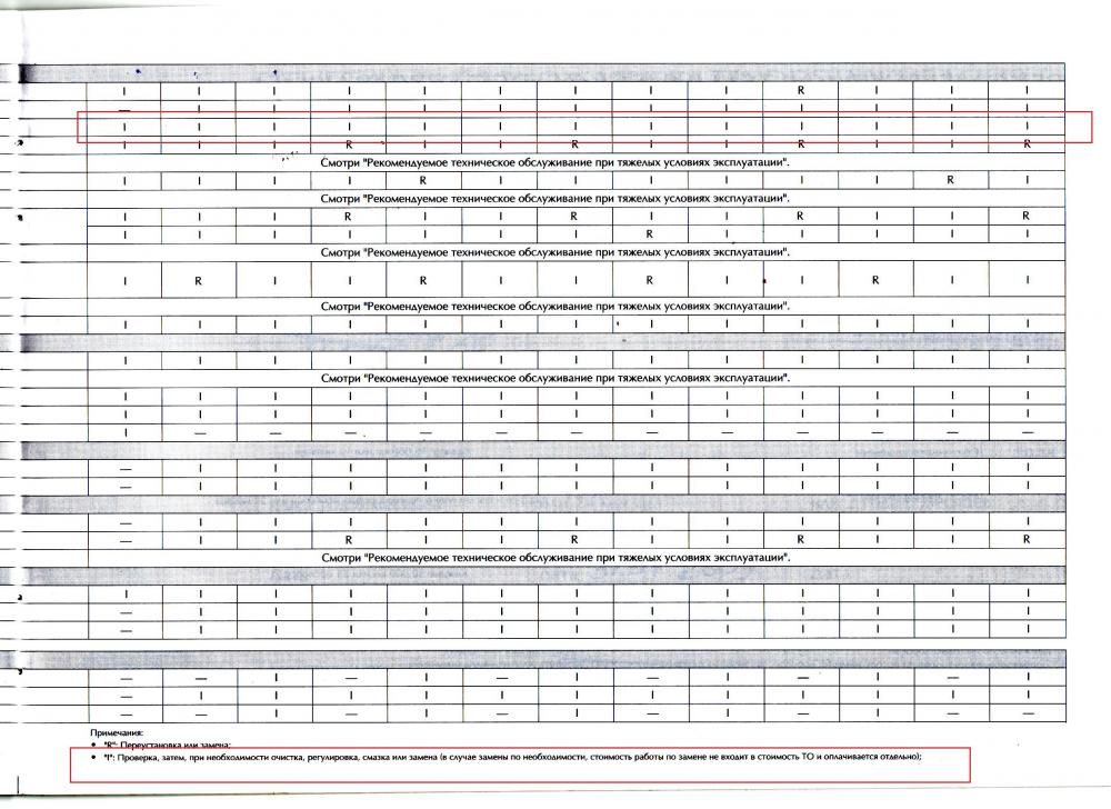

Вот - выкладываю сканы.
Поправьте, меня. если я не права, но судя по написаному:
"Проверка, затем при необходимости, очистка, регулировка, смазка или замена (в случае замены по необходимости, стоимость работы по замене не входит в стоимость ТО и оплачивается отдельно)"
Работы по регулировке сцепления робота в ТО входит и оплачиваетя отдельно, если нужно заменить.
Webber
(: Я лублю кататься :)
25 Сентябрь 2006
6,734
1,459
СВАО-МОСКВА
Ответ: Проблемы с роботизированной коробкой
Чиорт, а ведь действительно операция регулировки получается входит в стоимость ТО!
Только не понятно, что же такое "замена" - замена блока управления AMT что-ли? бред какой-то...
