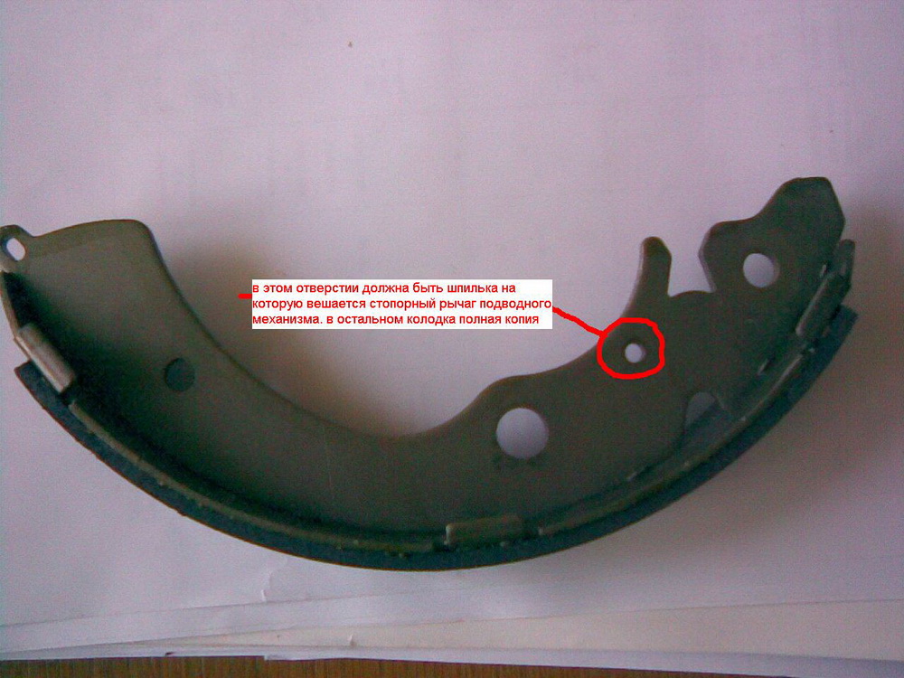

проблема с задними тормозными колодками которые от хонда аккорд у меня следующая: отсутствует шпилька на которой висит упор подводочного механизма. разобрал и пришлось обратно собирать старые колодки. придется лепить самопал. может кто нить сталкивался есть простые пути решения?

В чем проблема эту шпильку парой ударов молотка вынуть из старой колодки и опять же парой ударов заклепать в новую колодку? Делал уже не раз ;)

там заклепана на заводе и молоток мне не помог, что бы достать надо срезать. вообще я надеялся что эти шпильки в комплекте идут и даже подъезжал в магазин в надежде что они просто из коробки выпали однако их изначально не было.
Ответ: Тормозные колодки: замена, аналоги и т.п.
А ты кстати переднюю и заднюю колодку не путаешь?
Потому что колодки ведь 4, а этот штырек только на 2х из них есть. И у Хонды тоже есть ручник, а значит должен быть и штырек.
Я этот штырек переставлял когда менял местами переднюю и заднюю колодки - без проблем сначала молотком выбил, потом вставил обратно и расклепал )

к сожалению не путаю все 4 шт лежат перед глазами и ни в одной штырька нет. спасибо за совет, буду все же пробовать выбивать хотя заклепано оно там оч качественно, может чуть подточу напильничком)))))) все в итоге доводится до товарного вида напильником и молотком)))
