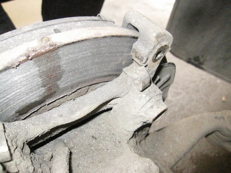

Передние тормозные колодки...
Сегодня еле нашел колодки.. 1,5 часа поисков по куче магазинов, евро авто и т.п.... В общем оригиналов нигде нет (да и нафиг нужно за 3 тысячи), а неоригиналы по разным каталогам разные))) Сегодня насчитал 3 вида колодок... Хорошо фотка была, смог отличить.... В общем нашел в небольшом магазине , специализирующемся на колодках...
Такие были:
А такие отыскал. Стоят 750р...

Экзист только под заказ.., А у меня шило в ОПЕ)
Нет, там 1-2 мм осталось)
Добавлено через 6 минут
А вот это полная ЖОПА? Видимо я спал, когда менял колодки и одну из них поставил не той стороной... Уже перевернул, но все же... Вроде никуда не ведет)
Поставь колодки правильной стороной и езди так, если никуда не ведет!
У меня другая ситуевина: смотрел сегодня износ колодок - оказалось, что с правой стороны внутренняя колодка почти как новая (материала мм. 4 осталось), а внешняя стерлась почти до 1мм.!! Хотя все долдно быть наоборот - поршень то давит на внутреннюю, и она должна стираться в первую очереь (до этого всегда так и было).
Кто подскажет, как избежать такого неравномерного износа. Смазку направляющих не предлагать - сделано давно!
