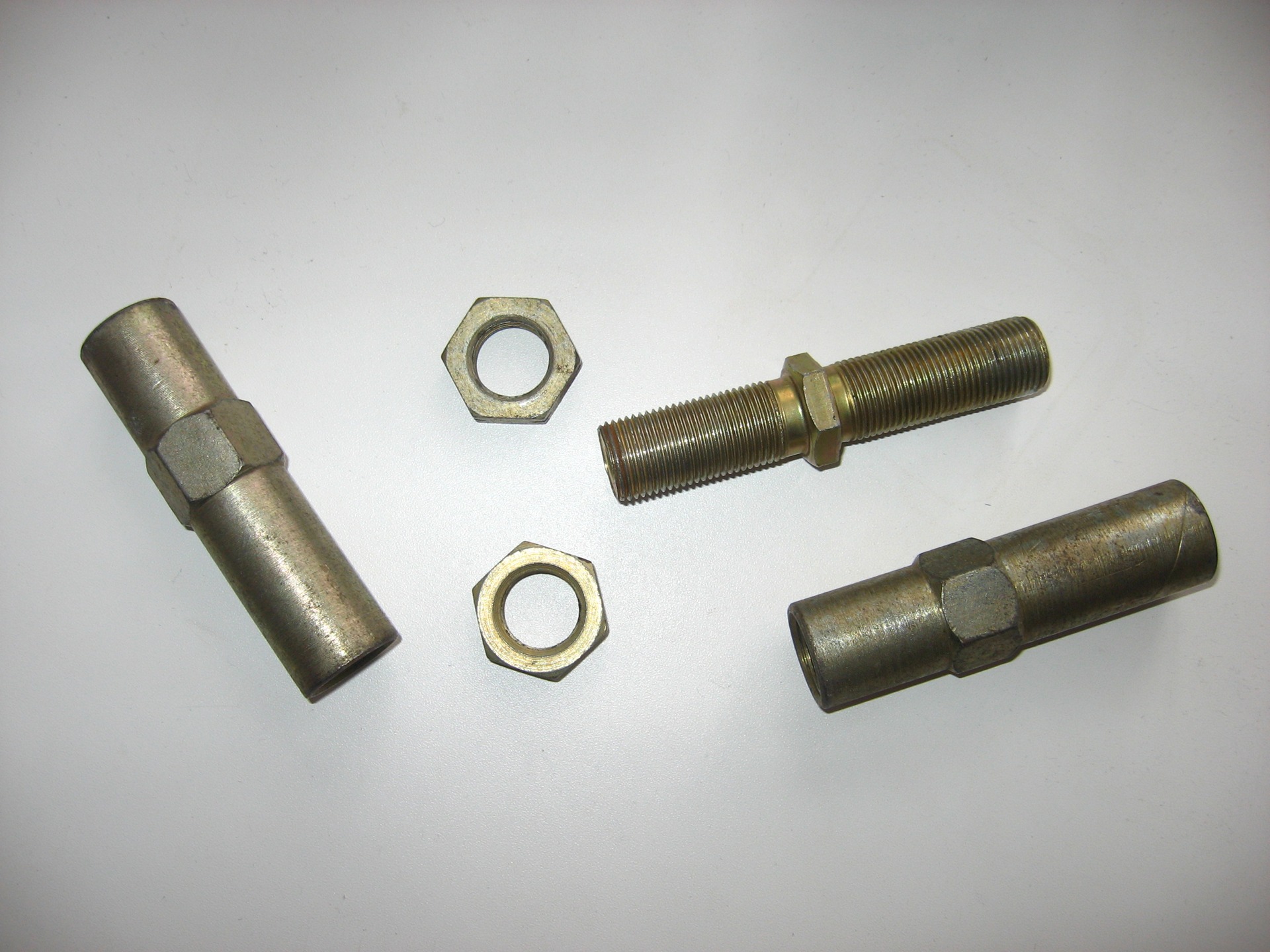

Сделал сегодня регулируемую заднюю панару, бюджет 150 руб. запчасти, 100 токарю, 100 сварщику.

Труба обварена уголком (по твоему научению), "а эти болтики от таза" уже 2 года отработали на передней панаре, и ничего живут и радуют хозяина. Там всего то снять на станке пол милиметра с трубчатой гайки, и все, входит она на всю глубину, да и болт на много крепче (на излом погнуть) чем родная панара.
Вообще то это узел рулевого управления ВАЗ -08 и 10ки. По весу авто они с Джимкой наравне будут, и что бы кто то на Тазу их гнул. Такого вроде не было?

на машину для "шашлыкинга" без фанатизма этот вариант пойдет, а вот на спорт машину для соревнований это самое слабое решение, знаю что говорю и видел как прекрасно гнется резьбовая часть... особенно спереди на мажине с лебедкой да еще если тянуться в бок! Не рекомендую ставить данный ввертых для спорт машин! Уж лучше водопроводную трубу нерегулируемую заранее узнав какая д.б. длина панары

Forg, вполне согласен. Я это вставил в родную заднюю панару, и речь о том, что этот узел крепче родной панары. И никоем образом он её надежность не ослабил. Вот если бы я взял трубу 32ю со стенками 5мм и туда вварил эти болты, вот тогда я с вами согласен. А так родная панара быстрее согнется, чем этот болт. Машина для покатушек по серьезному бездорожью, с возможностью подумать над вариантом проезда засады, а не переть на пролом, для местных соревнований БЕЗ фанатизма. 80% эксплуатация город.
По моему как способный жить вариант - аккуратно поездить так, точно выставить нужную длинну, а потом обварить все.
