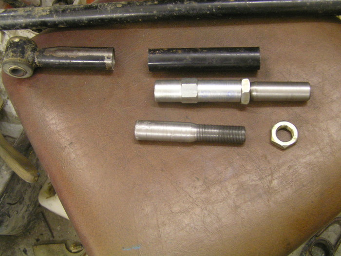

У меня передняя 29х3,2 внутренний 22,6мм
задняя 25,5х1,65 внутренний 22,2мм
Schir
27 Июнь 2011
3,093
1,542
была изготовлена сгонка токарем из стали ст30 (вроде)
втулка - сгонка рулевой ВАЗ 2110, контргайки рулевой ВАЗ 2108 М18х1,5 левая и правая
если кому интересно обращайтесь, изготовим

Как думаете надежно будет сделать стандартную панару регулируемой вот таким способом:
панару распилить (где-то в соотношении 1 к 3 по длине) обрезать не много и нарезать резьбу наружнюю. Сделать у токоря длинную гайку (см 15). Гайка будет очень крепкая (немного подкалить ее). И в гайку закрутить как надо куски панары.
Не будет ли панару гнуть по резьбе, глубину резьбы надо будет делать дольшую. Вот выше фото это еще вариант.

просто я посмотрел на фото панары регулируемой на сайте zuki-up.ru вроде у них так сделано
Обратите внимание на толщину стенки трубы и сравните ее с Джимниковской. Отличается в 2 раза.
