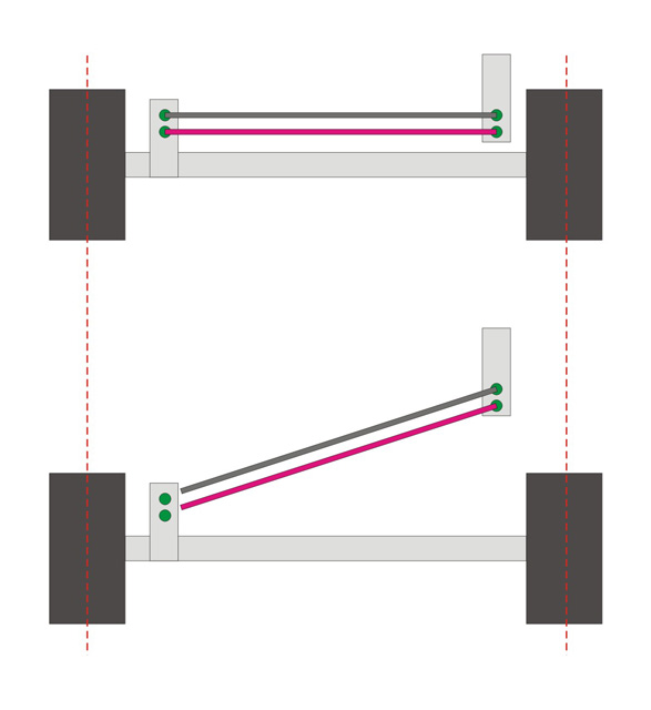

Если удлинять переднюю панару, то удлинять и рулевую - смотри картинку.
Конечно, там есть какой-то запас по резьбе на наконечниках, но я б на это не расчитывал - ввиду какой-то потери прочности.
Тогда да, будет параллельность.
А если удлинять панару на пару мм, то наверно можно и на рулевой сам наконечник немного выкрутить? Или я чё-то путаю?
Ответ: тяга панара
Можно. При лифте 2" нужное удлинение панары - около 2 мм. Рулевые наконечники на такое расстояние выкрутятся без каких либо последствий.

Ну я интересовался именно про лифт подвески, независимо от того поста, исключительно по картинке которую выложил Old Blind Dog.

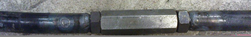

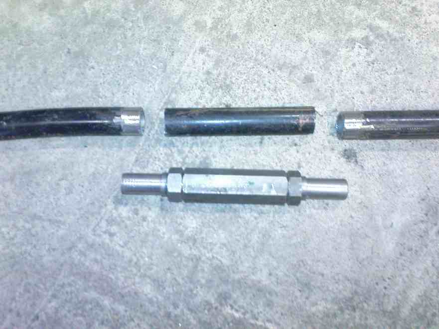

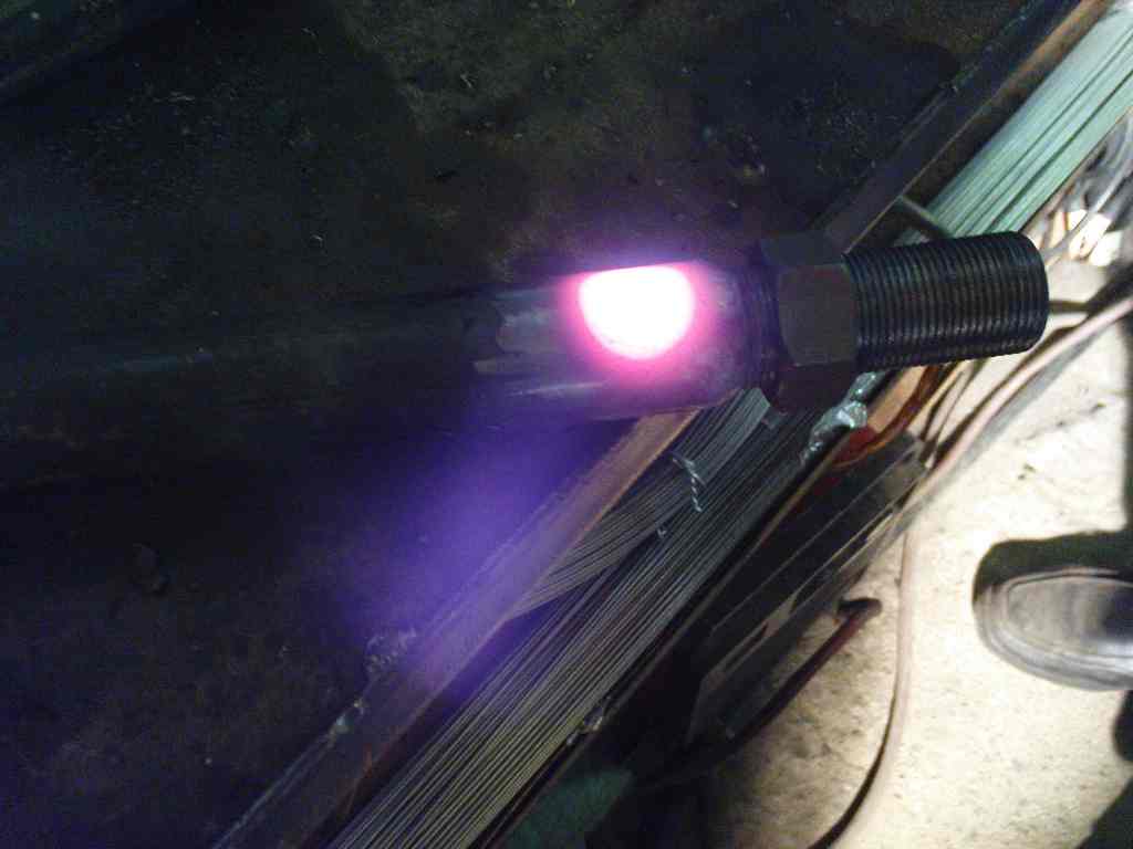

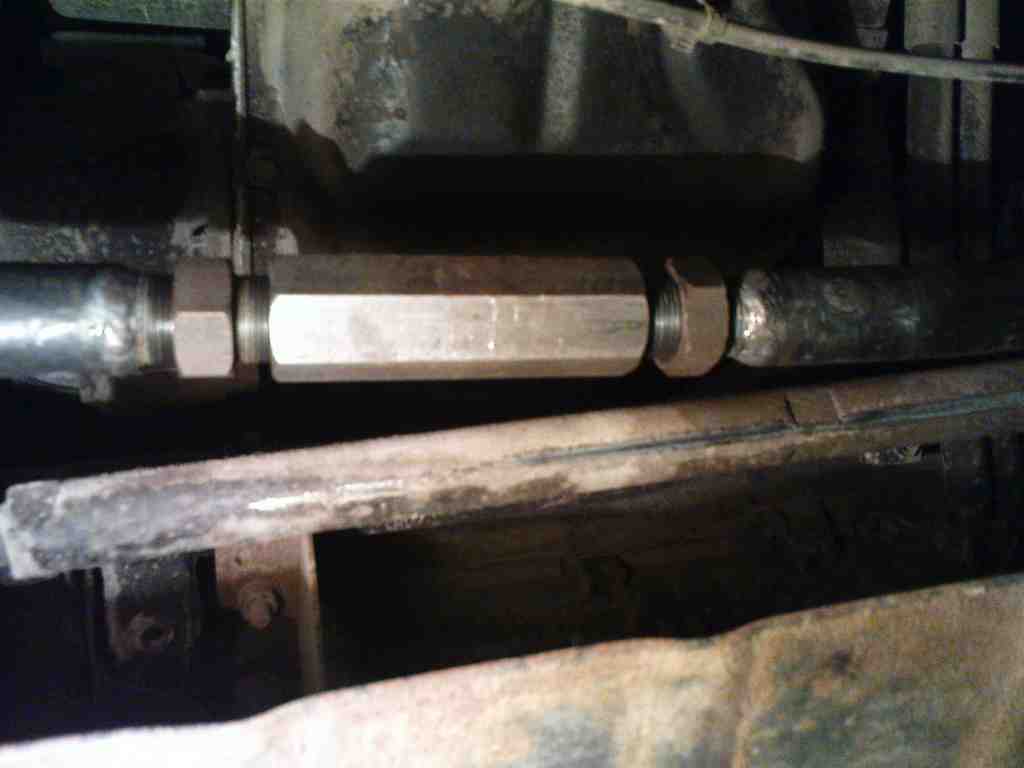

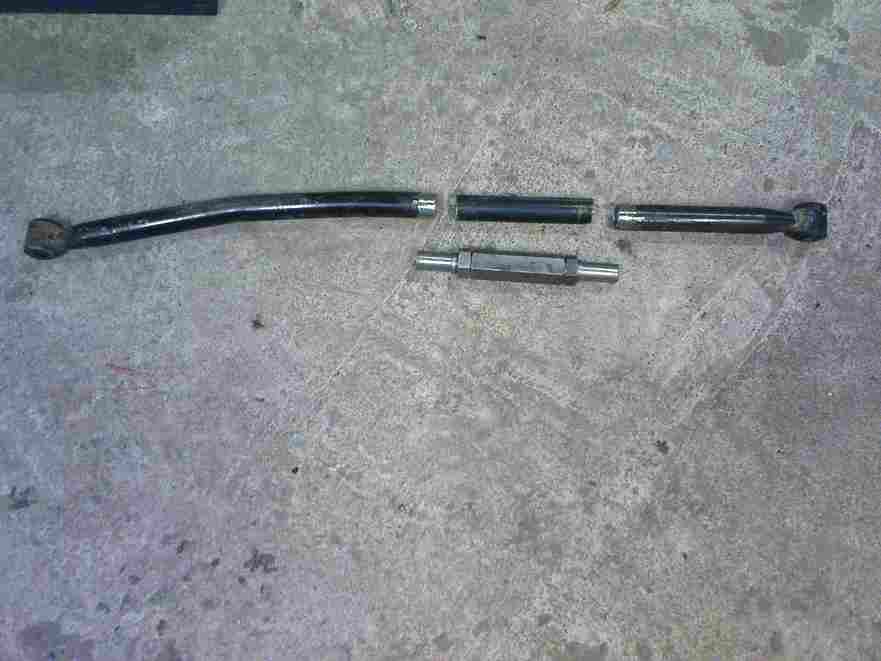

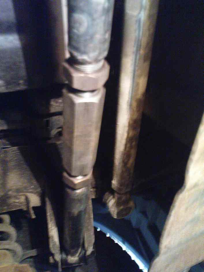

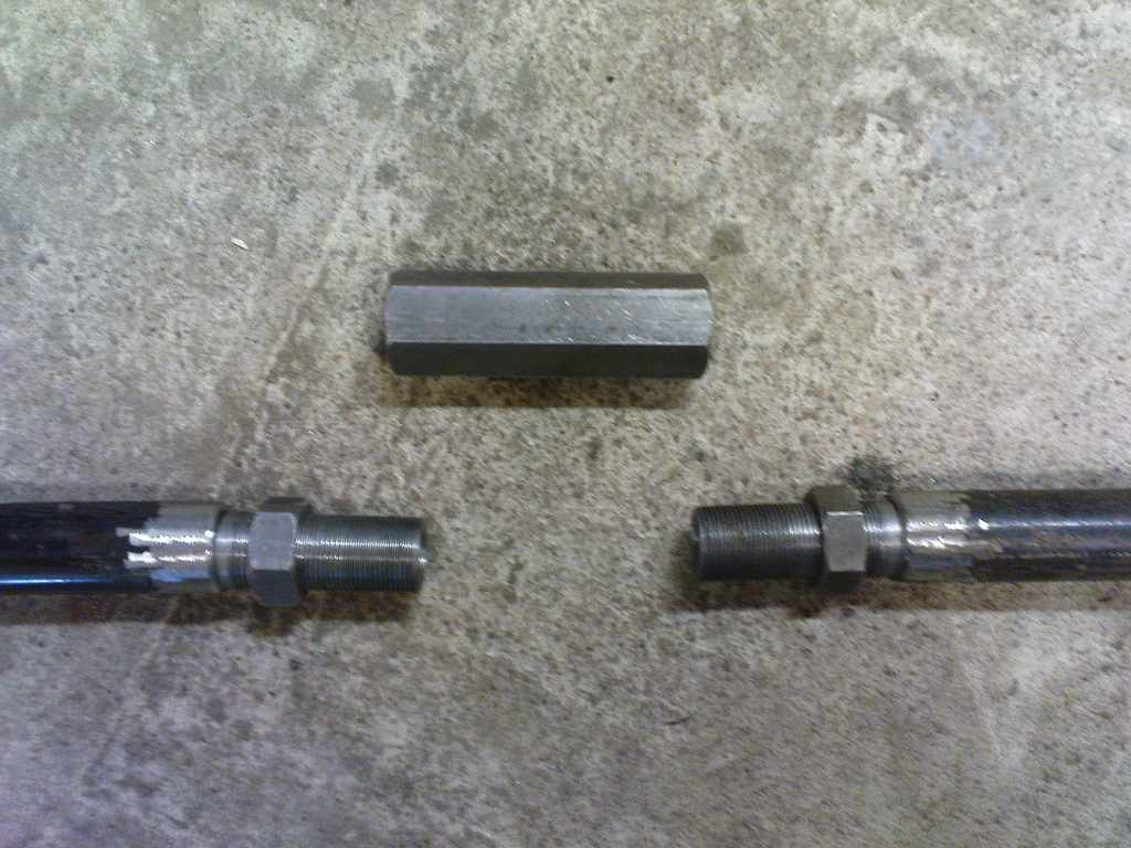

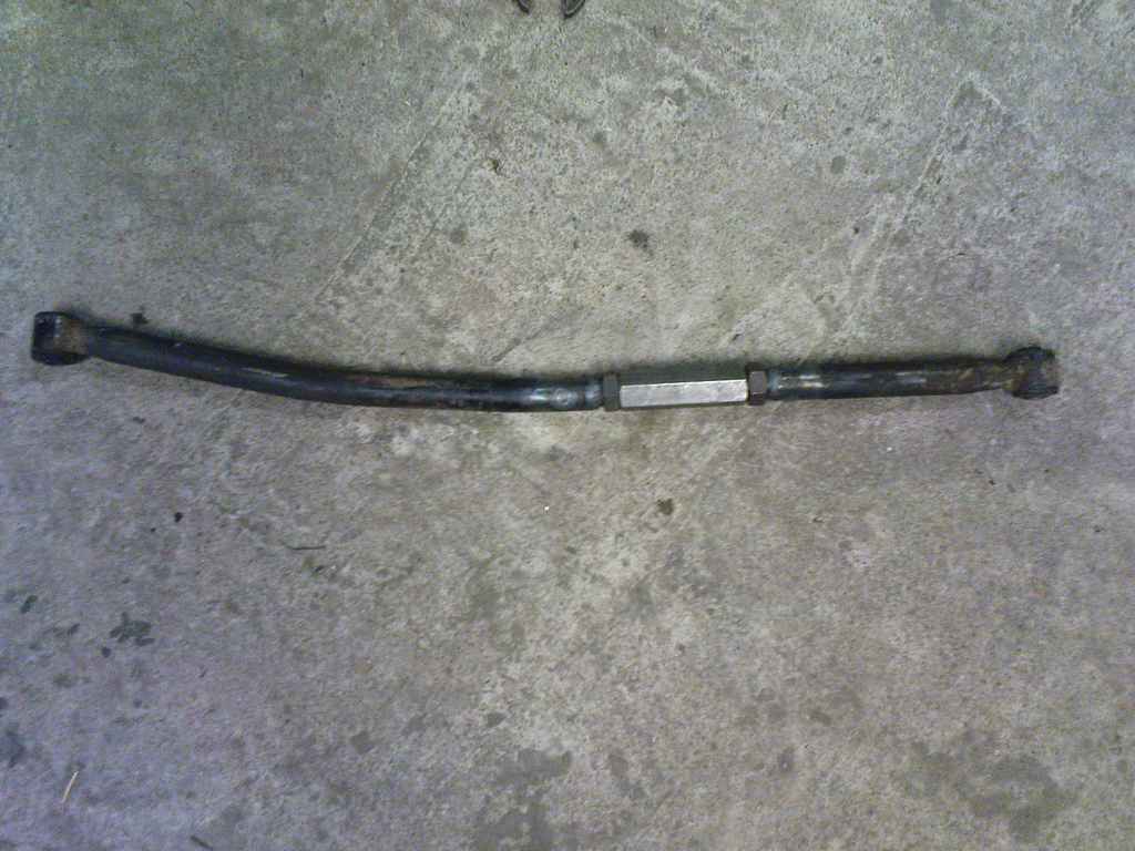

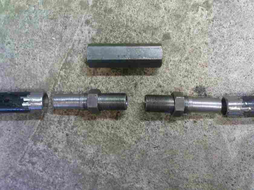

Моя регулируемая панара (передняя) Гайки из стали типа ХМФ, остальное сталь Ст3, варилось все аргоном, для прочности просверленны отверстия в трубе и заплавленно. Эскизы если надо могу позже выложить....

Ответ: тяга панара
Круто! Вот это я понимаю ответ Чемберлену!
А заднюю не делали?
А не хотите наладить производство? Очень вещь нужная! И вам бы прибыль и нам благодать!
Ну я имею ввиду самого регулирочногоузла. Разрезать и сварить всётки гораздопроще, чем остальное.

зад не дела, задача была выставить передний мост после удара, а насчет регулировочного узла, Вам любой токарь это сделает за пару часов, ни чё сложного и хитрого (кроме левой резьбы) там нет...если надо эскиз, гдето на работе лежит, надо будет поискать или по памяти нарисую..только один нюанс, я забыл внутренний диаметр трубы тяги..молотком с

Ну у меня что-тот ни одного токаря нет знакомого. Вернее есть, но там цена будет дороже АПИО раза в три :)))
Вапщет задняя тоже сильно нужна, а то мост после легкого лифта сильно вправо стоит. И никакие "домики" этого не правят, к сожалению.
Вапщет можно и без токаря наверное обойтись попробовать. Плашки/метчики и тд.
А какая у вас там резьба? Ну диаметр примерно понятен, а шаг?

kraft, будь добр - выложи чертежик с размерами.

коллеги ) в фирменных регулируемых тягах - толщина стенки раза в два против нашей родной.
У нас панары - из фольги сделаны. не надо с ними экспериментировать. потратьтесь лучше один раз на тафдог или гиз.
...ну не из фольги, 4 мм точьно есть!
Ответ: тяга панара
На фотографии свои-же посмотрите, нет там и близко 4х мм. толщины. Можно обварить панару уголком а регулировочный узел сразу сделать больше тоже с учетом обварки уголком.
...замечательно!Браво! Ай..а теперь представим что будет при боковом ударе в мост? как было у меня. Панара усиленна, а раньше слабым звеном была именно она, она гнулась, теперь что будет гнуться-ломаться??Чешу репу. Нельзя бесконечно усиливать элементы системы, в любой системе всегда закладывается "слабое звено", которое при определенных усливия должно разрушиться, как пример в некоторых электроприводах запорной арматуры используют пластмассовые и даже деревянные шестерни, чтоб при нештатных условиях сломались именно эта шестерня, а не дорогостоящая арматура или чтото другое (в технике примеров можно найти массу), в данном случае ломается-гнётся тяга Панара, а не рулевая тяга или рвется кронштейны, которые приваренны кузову. Задача этой конструкции, как раз и было невелировать погрешности правки тяги (молотком) после удара мостом о препятствие...

вчера поковырял свою родную сломанную панару. 2 мм максимум там стенка. скорее всего даже меньше. шнатгенциркуля не было под рукой.
