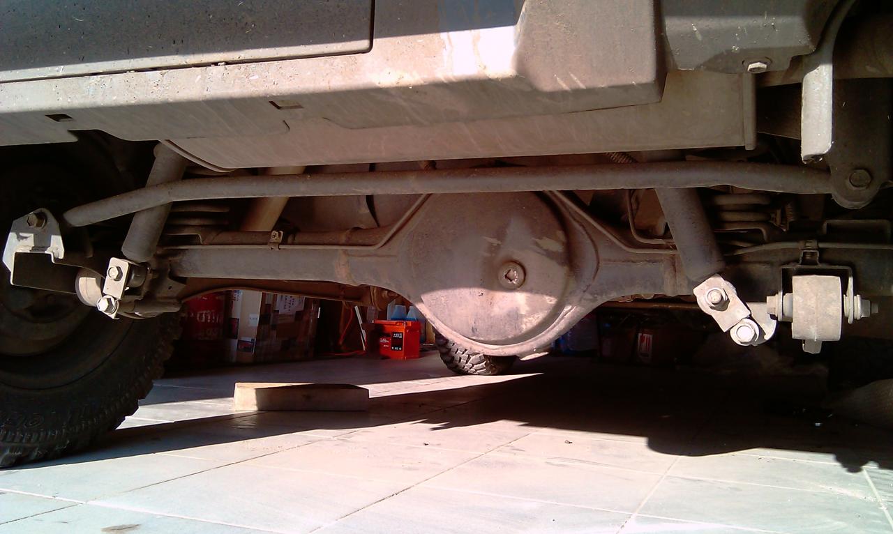

Подскажите что сделать, после покатушек по речке с камнями обнаружил 2 излома задней панары, выправить и обварить, или распилить и вставить арматуру и обварить, или выкинуть и поставить "челябинскую" чугунную?
Ответ: Панара и полиуретан
У меня обе панары погнуты, выпрямлены и обварены.
Я обваривал одним уголком 20 мм по всей длине тяги, 5-6 швов по 3-5 см с каждой стороны уголка.

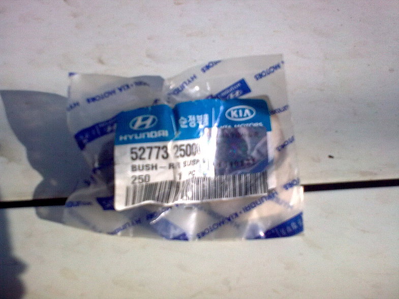

Ответ: тяга панара
Слева родной сайлент из нашей панары, справа - импортный за 100 р. с наличием в каждом втором магазине ).
(за качество извиняюсь - телефон)
Ответ: тяга панара
Хотел ажиотаж какой нибудь создать, а всем пофиг )).
Ну ладно.
Короче сайлент в наши панары - сайлент поперечного рычага задней подвески Хундай Акцент. Там в этих рычагах внешний-внутренний сайленты имеют разные номера, но внешне одинаковые. Номер 52773-25000. Есть в любом корейском магазине, стоит 100-150 р. Брать надо только оригинал. Ширина и дырка под болт точно как у нас, но металлическая втулка на 2 мм. а внешняя резинка на 3 толще нашего. Что бы запрессовать, пришлось подточить край кольца панары, что бы сделать гладкий вход - когда выдавите родной сайлент, станет понятно, что я имею в виду ) + хорошая смазка - я брызгал силиконом из баллончика. Встает хорошо и ровно, заметно жестче родного, что должно быть хорошо в борьбе с шими.
(За подсказку спасибо Джимоводу ORO)

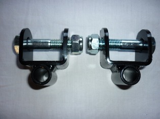

Господа, а есть ли чертеж талрепа, который можно выточить и врезать в родную переднюю тягу панара, что бы она стала "регулируемой".

На тазик такую порнографию еще можно, на внедорожник не стоит.
Forg
1 Август 2008
857
121
г.Якутск
Toyota Corolla 89г.в. :)
Обоснуйте? если сварной профи своего дела то все очень надежно, я себе варил и еще нескольким людям, соревы проходил и ничего! По поводу порнографии родная тяга панара это одна большая порнография с завода, стенки ниочем, практически лыжные палки:))
Aleksh
12 Октябрь 2010
1,131
347
Оренбург
Субару Аутбэк + Ниссан Микра
Сделал, отрегулирую и для надежности поверх по всей длине уголком зафиксирую))))

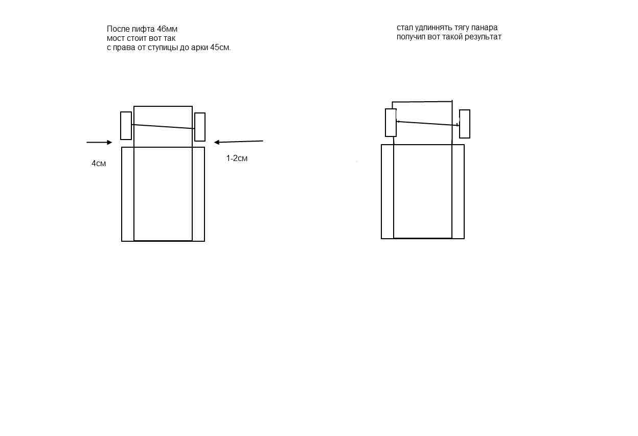

Господа объясните, может что то не так делаю, после лифта 46мм мост развернуло в право, при 215х колесах стал правым колесом при повороте цеплять за брызговик, а с лева места много, стал удлиннять тягу панара, мост тупо стал уходить в право, но на место не встает, хочу сделать, что бы расстояния от брызговиков были одинаковые.
