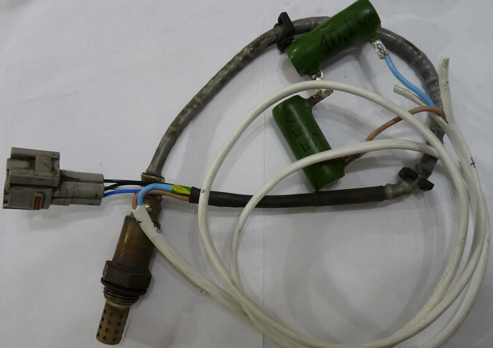

А если взять старый, у которого обрыв был в цепи подогрева, и замкнуть эту цепь на сопротивление сколько то ом - 3,5 или около (типа обманки)Кто нибудь так делал?
Есть старый 1-й датчик кислорода со сгоревшим подогревом (накалом) но, сам сенсор исправен.
Решил проверить работоспособность такого датчика и имитацией подогрева.
Имитация подогрева нужна для погащения чека по подогреву.
Вместо подогрева подпаял резистор 15 Ом. Специально выбрал побольше (не 7 Ом, а 15 Ом), типа ток, нагрузка поменьше, и проверить насколько критично сопротивление
В дальнейшем, к резисторам был подпаян светодиод, для наблюдения за напряжением
Поставил... проехал 200 км (город, трасса, грунтовка)
Напряжение с датчика (по ELM) штатное, топливная коррккция +-3%, ошибок нет!
Для нагрева, видимо, используется ШИМ, предполагаю, что скважность ШИМа в исправном датчике при штатном подключении будет зависеть от температуры сенсора.
А температура определяется по сопротивлению накала... как предполагается...

Есть датчик кислорода со сгоревшим подогревом (накалом), сам датчик исправен.
Вместо подогрева подпаял резистор 15 Ом. Специально выбрал побольше (не 7, а 15), типа ток, нагрузка поменьше...
На сколько Ватт суммарно резисторы ?
