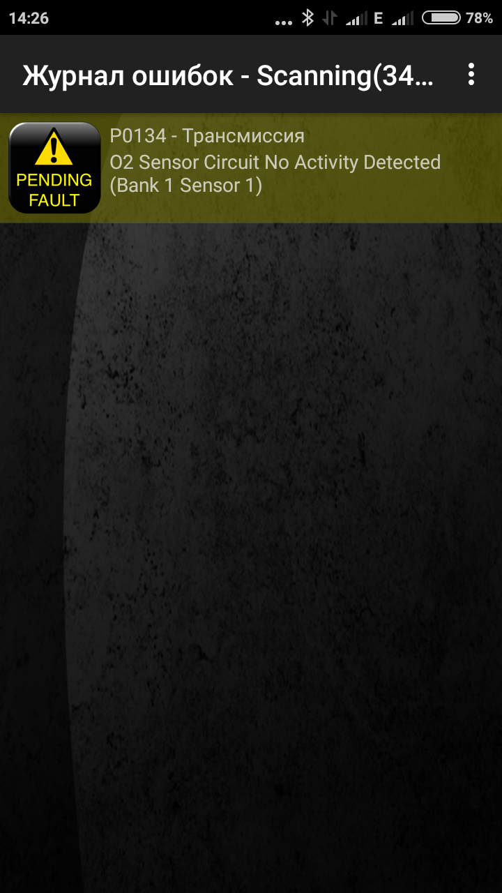

Здравствуйте. Подскажите пожалуйста загорелся чек,провели диагностику выдает р0134,
менять верхний КД ? Загорается чек раза 2-3 в день . Спасибо.

При размещении изображения,уменьшайте его.Походу 1 лямбда "закоксовалась" и потеряла нюх.Менять!

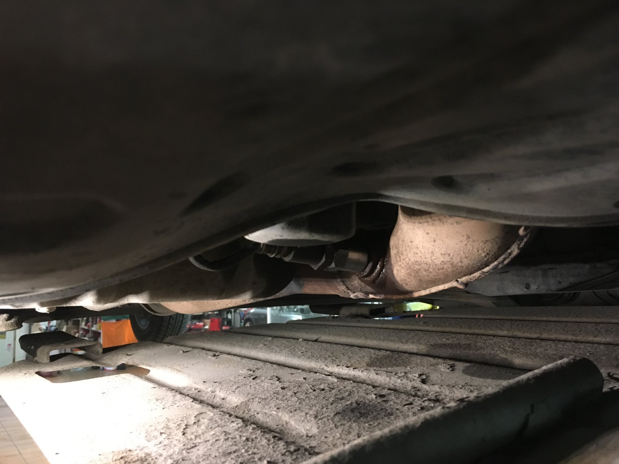

Перешел в тему по кислородному датчику, чтобы не забанили. Писал в другой теме, как заменил катализаторы на пламягасители с обманкой. После замены загорается чек энджин , а на мультитрониксе выскакивают две ошибки 31 и 37. Как я понимаю это соответствует P 0031 и P 0037. Возможно ли, что специалист мне убил обе лямбды сразу? Возможно это системная ошибка исходит от некорректной обманки. Ну и , наверное надо искать замену датчиков. Что посоветуете из опыта? Может стоит начать с неоригинала. Вдруг не в том проблема. И еще вопрос: можно ли ездить с такими ошибками? Чем черевато? Хочу на майские в Минск съездить, а это 1500 км . Не вредно ли для машины? Поведение после чека никак не изменилось у машины.[DOUBLEPOST=1492875865,1492872701][/DOUBLEPOST]Удивило еще то, что когда загорался чек кату, то мультитроникс говорил человечиским голосом: "код ошибки 420, недостаточная эффективность катализатора", а теперь только "код ошибки 31" и все. Может быть у мультитроникса свои коды????.

Видимо, работы проводились не снимая датчиков :(
Не исключаю, я не присутствовал. Еще удивило то, что "мастер" кабель первой лямбды в изоляции закрепил стягивющим хомутом к площадке, где перечеркнутая рука изображена и заземление идет. Я поздно заметил, уже в гараже. Он отломал пластиковый держатель этого провода к площадке при снятии, ну и насколько у него ума хватило, на столько и закрепил. Там, конечно хорошая изоляция, но не думаю, чтобы настолько. К тому же электрические провода вплотную к железу притягивать не надо. Я отрезал этот хомут. Надо подумать, как закрепить. Придумал. Надо такой же хомут взять, сделать петлю вокруг провода и кончик прсадить в отверстие, где был штатный пластиковый держатель.[DOUBLEPOST=1492884785,1492882137][/DOUBLEPOST]Вот еще нашел на сайте мультитроникса для Субару: Sub 31 - Замыкание на корпус в цепи нагревателя докаталитического лямбда-зонда. Sub 37 - Замыкание на корпус цепи нагревателя посткаталитического лямбда-зонда. Очень похоже на правду в моем случае.

Мастер просто закрепил кабель,что бы к коллектору не "прилип".По датчикам: ИМХО.Верхний--под замену,на нижний влияет неправильная проставка.А проставку они свою ставили? Хорошо бы графики работы лямбд посмотреть .[DOUBLEPOST=1492925836,1492925226][/DOUBLEPOST]С такими ошибками,ездить можно,только EСМ может уйти в "аварийный" режим ( не получая нормальных данных от лямбд ),что чревато перерасходом топлива.ИМХО.

Да, проставку они ставили свою.[DOUBLEPOST=1492933272,1492931663][/DOUBLEPOST]Сегодня утром завёл, сразу чек по 31 и 37. Сбрасывать не стал. Доехал до магазина 10 км. С полчаса походил. Сбросил ошибки. Завёл, чек не загорелся. Проехал до следующего магазина 6 км. без чека. Вчера так же было.[DOUBLEPOST=1492935617][/DOUBLEPOST]А вот после часа хождения по другому магазину при запуске опять чек выскочил по 31 и 37.

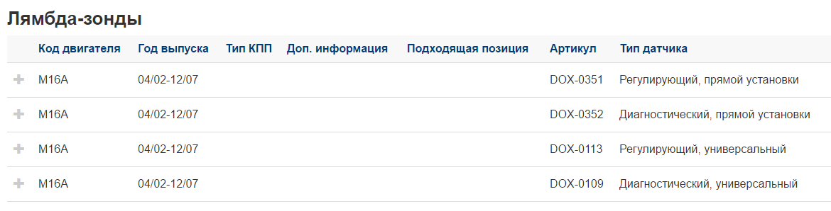

Сегодня заказал верхнюю лямбду DOX 0351. Во вторник заменю. А вот где такую проставку найти? Четеж это хорошо, но у меня нет знакомых токарей. Еще вопрос: если заменю только верхнюю лямбду, нет ли риска опять её убить при тех условиях, которые у меня сейчас? Я имею в виду то, что я пока не знаю проставка ли не корректная или убита вторая лямбда. На фото, то, что установили. И еще: начитался за день форумов различных по вопросу кислородных датчиков. Кто-то решил вопрос заменой сгоревшего предохранителя на 15 А.

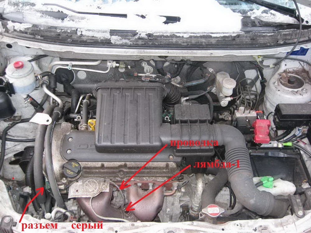

Попробуйте посмотреть на верхний зонд, его видно, открыв капот: в каком состоянии его проводка, хорошо ли подключен разъем?
