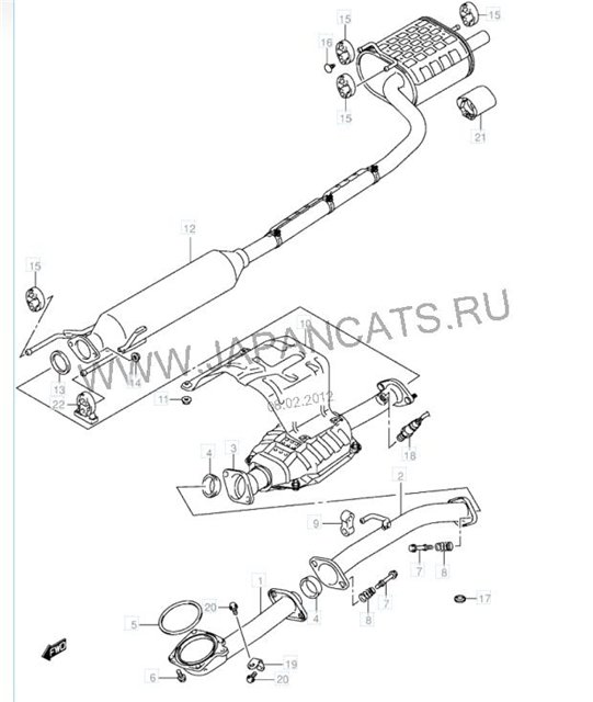

Товарищи, подскажите где находится датчик ЛЗ-2? снизу смотрел не увидел...или он закрыт чем-то ??
kphy
23 Апрель 2011
887
230
Ответ: Кислородный датчик
Вот фото с Екзиста. Не ужели так трудно зайти и посмотреть.

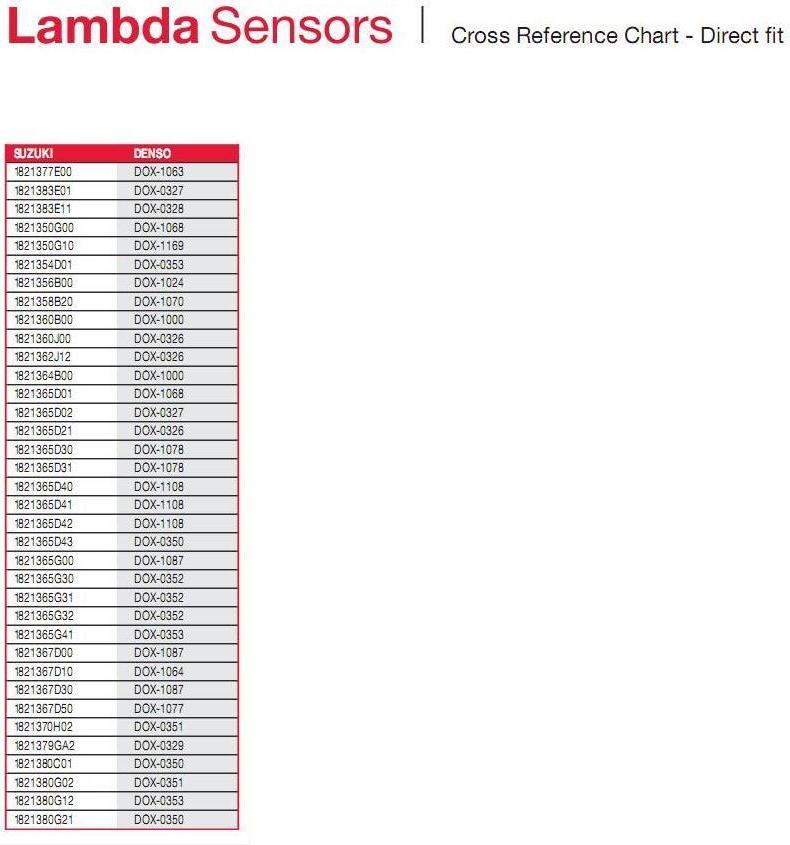

Подскажите DENSO какие номера датчиков? Колодка подошла к родной?
ilinsky
30 Май 2011
159
Архангельск
Liana HB,4x4, МКПП, 2005г. 106 л.с.
верхний менял на denso dox-0351 колодка родная, чек пропал, сейчас замеряю расход.
на картинке скриншот из каталога Denso официальные замены оригинальных номеров датчиков, по всем сузукам
