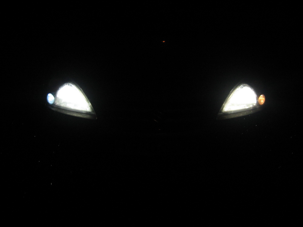

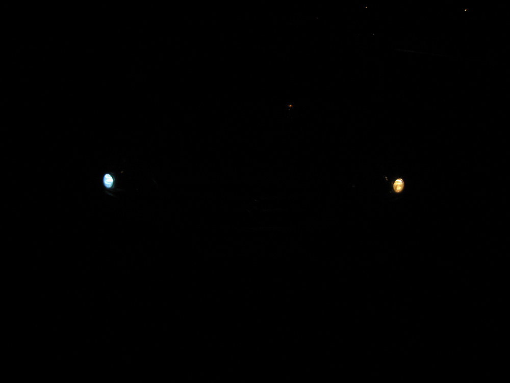

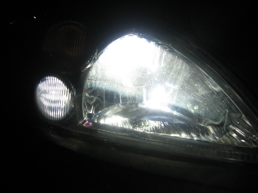

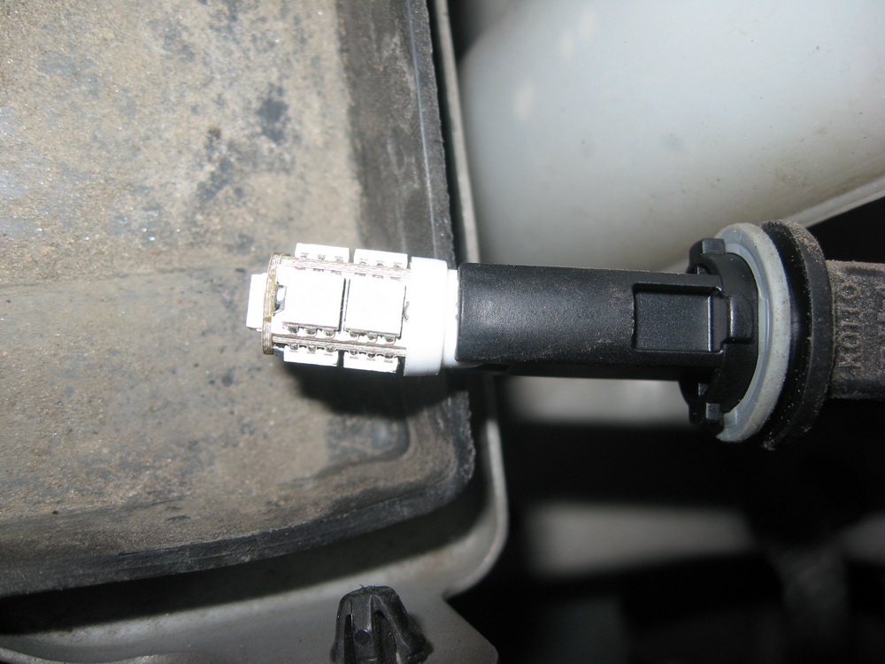

Не нравится мне сочетание ксенона с желтыми габаритами. Купил светодиодные лампочки у Максима с Лиановского форума (http://club-liana.ru/index.php?showtopic=65&st=0#entry452) и воткнул себе - круть и только:thumbsup: Цвет - средне между ксеноном 5000 и 6000. Вот фотки для сравнения (на фоне ксенона 5000):
Да, кстати: светодиодные лампочки имеют полярность, так что перед тем, как воткнуть патрон с лампочкой в фару, включите сперва и проверьте, что она горит, иначе переверните ее наоборот.
H 11 или H 8?Чешу репу.
Никак не могу знать, т.к. сам не менял еще.Чешу репу. Дома валялась разбитая лампочка от ПТФ - сфоткаю как-нить, ежели не забуду.
P.s. Для доступа к патронам габаритных лампочек нуна снять воздушный фильтр справа и отодвинуть или снять АКБ слева. Ну, разве что у вас счупальцы тонкие, як пинцеты - тоды и так смогете :)

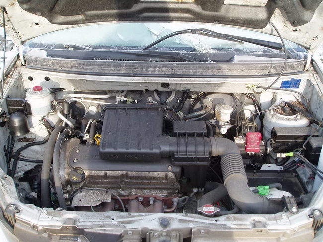

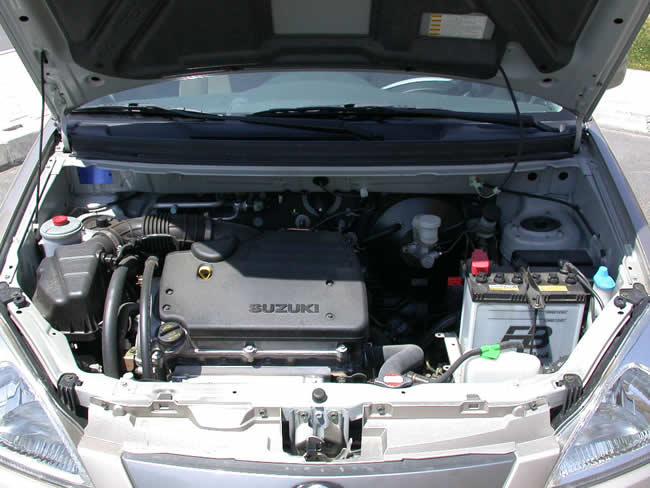

А вот фильтр воздушный у тебя точно не мешает, т.к. у тебя малость иной двигатель - с VVT, у которого воздушный фильтр установлен над двигателем. А у меня он аккурат перед правой фарой, поэтому и мешает. А вот АКБ у нас вроде одинаково стоит: лампу фары еще можно заменить, а до габарита мне лично не добраться своими клешнями, причем я хоть и не писанист, но гитарист и баянист (второе - давно уже позабыто) - аднака, это не помогает;)
Вот твой двигатель:
А вот мой:

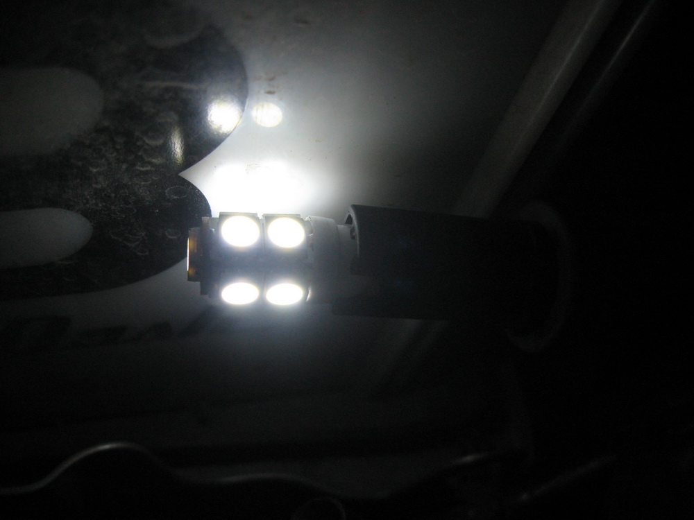

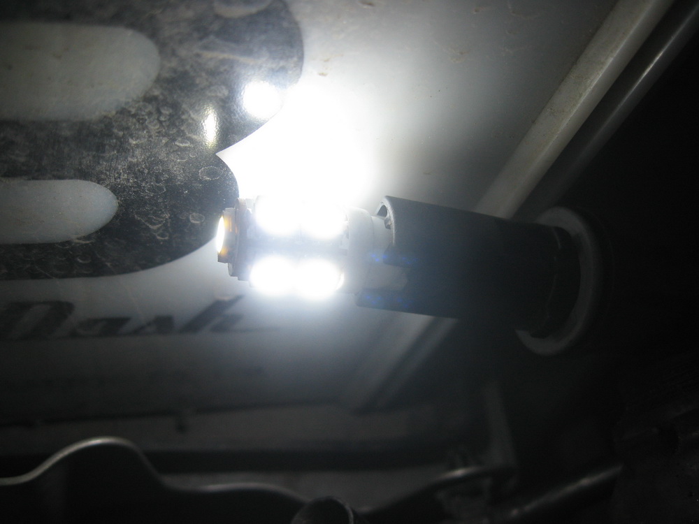

Сегодня утром наконец-то докопался и до левого габарита: АКБ все же пришлось вытащить:(
Сделал еще три фотки этой лампочки:
Tatusha
2 Сентябрь 2009
147
Сузуки Лиана седан 2006 г. АКПП
Ответ: Ксенон и все что с ним связано
А куда у Вас лампочка светит? В аккумулятор?
8,882
5,205
Да.
Я решил особо не заморачиваться и не покупать две лампочки: я вынул из фары патрон с лампочкой и оставил его под капотом как раз возле аккумулятора, а в фары свет перенаправляю навороченной системой линз и зеркал... знаете, как раньше делали в игрушечных машинках (если вы их разбирали когда-либо). А заодно подсвечиваю аккумулятор - авось так лучше работать будет :hilarious:
Шучу, ессесно!:D
Просто хотел сфоткать горящую лампочку: куда уж провод дотянулся, там и сфоткал ;)
Стоят у меня такие в подсветке номера. Еще хотел поставить такие в штурманские фонарики. Цоколь тот же. Есть парадокс, из-за которого не ставил их в габариты: свити белым, вставляешь в фару - светит синеватым. Ксенон 4300 смотрится похабно, да и запрещено использовать синие габариты ПДД(лишение прав, кстати). В габаритах стоят осрам с синим покрытием: немного желтее ксенона.
А разве они у меня синие??? Они не желтые - эт факт, ну может слегка голубоватые. Дык и ксенон выше 5000 не белый
Ну на фотографиях сложно понять, т.к. в автоматическом режиме камера выставляет компенсацию белого сама. Просто рядом с моим ксеноном 4300К они выгледят синими :(. С 5000-6000К думаю нормально. В салоне, ксатати, штурманские фонарики с лампочками по 8 ватт, габариты и подсветка номера - 5 ватт.
