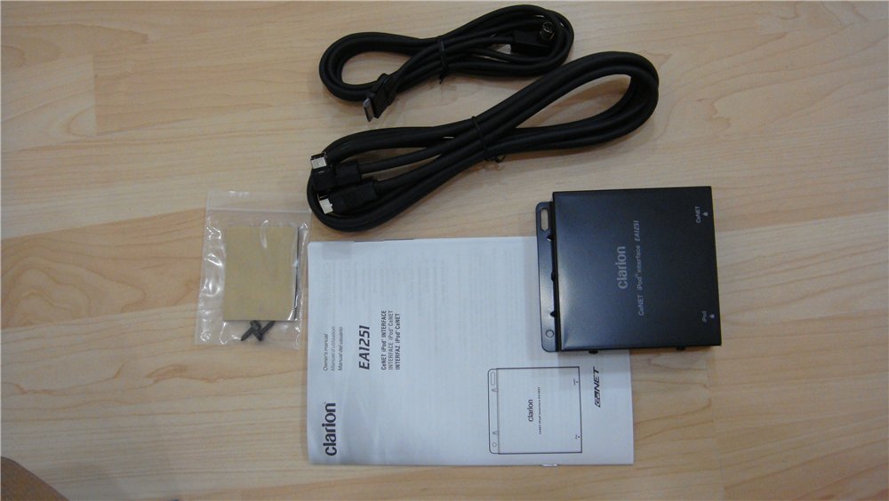

Подключение - весьма простое - вставил кабель в СиНет гнездо на штатной магнитоле, другой конец в блочок который убрал в бордачек и шнур для Йпада/Йфона вывел куда угодно////Все работает как и должно быть, включая зарядку дивайсов:thumbsup: Если он не уйдет в конце сентября одному нашему соклубнику, то пожалуйста - вешь свободная для покупки/////:thumbsup:
semco : Описать можешь, с чем работает, почем/где брал, сложно ставить или нет,
какие функции доступны, какие нет, впечатление?
купить данный дивайс можно только в америке или канаде//////заказы могу принять с постатвкой в ноябре
