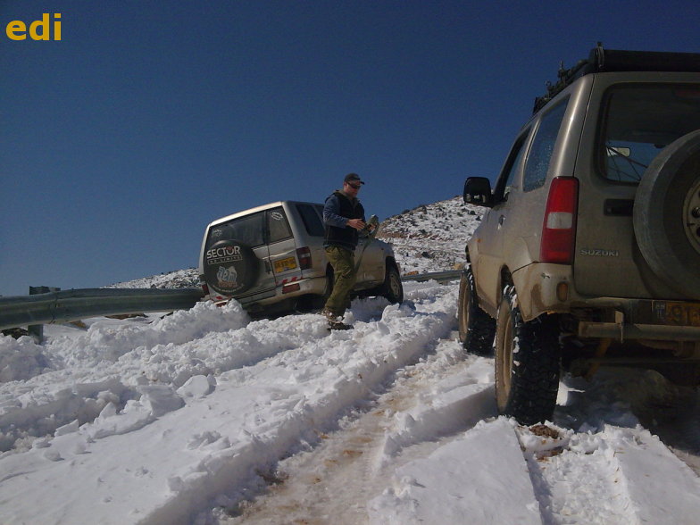

прикрасно ездиется и рулится , с лок райтом впереди , на любых грунтах и поверхностях , при скорости до 20 кмч ....

И даже снег?

MPV, ыгы !!! :whistling:
ездить учитесь !
(а особенно 23-го февраля)
