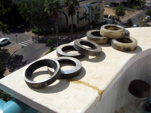

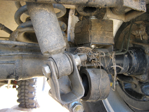

suzukoff
27 Июнь 2009
884
383
Улан-Удэ
Ответ: Проставки под пружины.
Брикеты эти при большом лифте позволяют длиноходному амортизатору не упиратся в чашку пружины
Мне хода амортизаторов от чирка и так хватает ...но без брикетов аморты заламывает при вывешивании об чашку
а сними ляпота
сделал на коленке за полчаса
из втулки и куска железяки 3мм...выглядит не как у Ромы...но за 2 года ничо им несделалось :thumbsup:

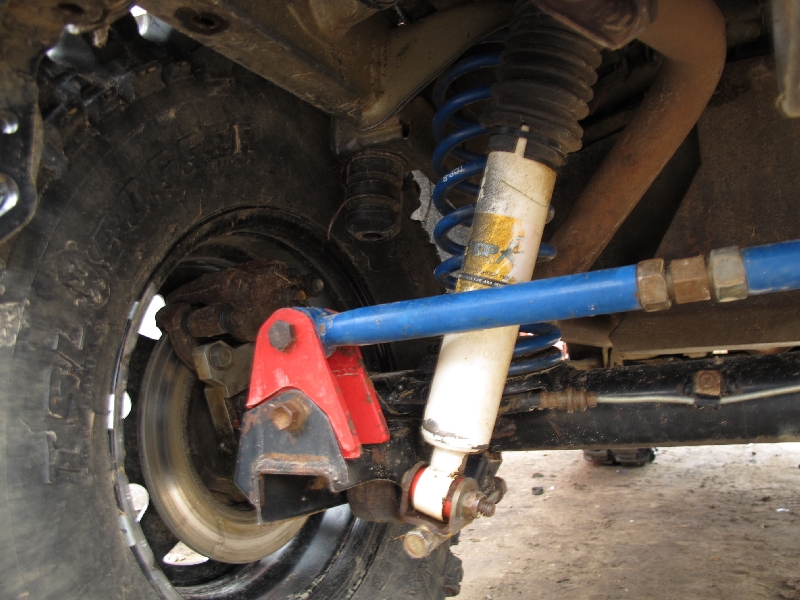

Ром, а каков смысл в брекете + регулируемая тяга? Разве это не два вариант решения одной проблемы?
Егор2
18 Март 2005
5,843
1,511
Москва, Перово
Сергей, если ты про красный домик под панару - то он для лифта 5 см. если выше - желательно регулируемую панару (для идеала, я например езжу с обычной). А если про брекеты на аммо - то они с панарой вообще никак не связаны.
Ну и еще регулируемые панары обычно усилены и гораздо прочнее родных.

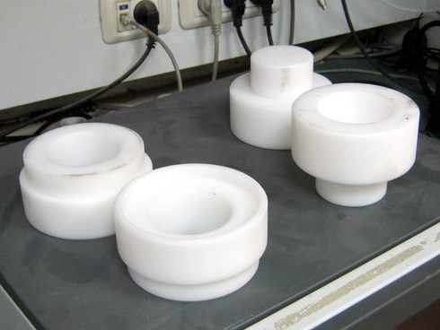

получил вот такие проставки
сняты с джимки
логика говорит что 30мм пластик сверху и 20мм алюминий снизу пружины надо ставить
кто ни будь такие ползовал
подозрительно никаких направлющих для пружин на них нет , не выпадут пружины
