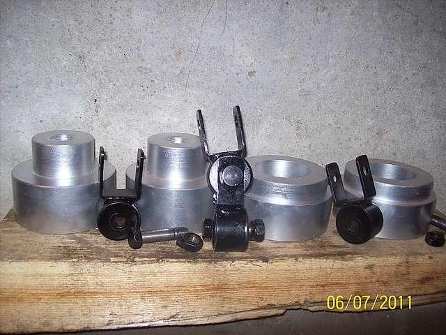

проставки зло, если уж вписались в оффроад, то рано или поздно захочется лебёдку и силовой бампер
а этот вес на морде штатные пружины уже не держат
лифтуйтесь сразу пружинами и амортами
а деньги на проставки - это деньги на ветер
кстати, никому комплекта дюралевых не надо по себестоимости?
отдам за три рубля + к ним пара хреней (забыл как правильно называются) под задние аморты
под передними такие почему-то постоянно откручиваются, как не затягивай, так что лучше сразу ставить задние аморты от эскудика, запилив втулку до 32 мм
а вот под задними они вполне уместны, у меня до сих пор штатные с такими стоят, как защита от сдёргивания замечательно работает

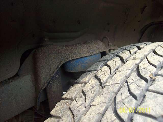

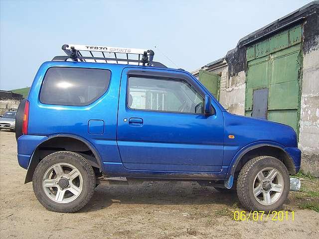

Всем привет. Вчера купил проставки точеные и аллюминия, предлагались от 2 до 5 см., взял 4см, завтра поставлю, по диаметру разные перед и зад. Обошлось всё чудо 2600 рублей. Делают на любой автомобиль япошек с правым рулём. Резину после покупки ставил 195/80R16 терло при вывороте об уши под крылом спереди, вылечилось монтировкой. Поставлю отпишусь.

Спейсеры под диски ещё поставь, и тереть меньше будет на ходах подвески, и вид гораздо эстетичнее у машины. И уши вообще забей кувалдой или срежь заднюю часть. То, что ты их загнул на ровном киле - это ниачом. У меня пепелац такой же, тоже 2006 и МКП.

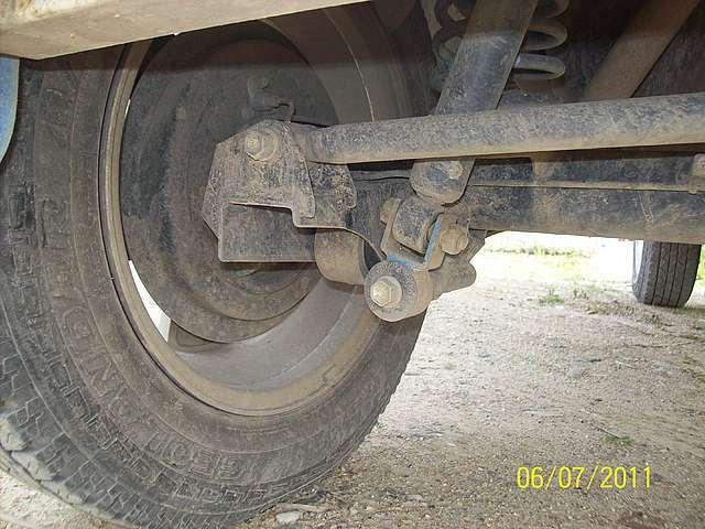

Поставил проставки, заметно стало выше, появилась другая проблема, аморты вытянулись на всю длину, теперь ищу задние новые, а на передние выточил солдатики у токаря.

сделай и поставь брекеты под задние, заодно и проблему сдёргивания решишь
