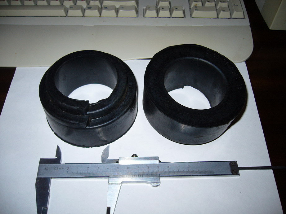

самые здоровые - 2108 2912645
на фотке максимальный размер взят штангелем 55 мм
толщина от места опоры витка до основания - 36 мм

В общем не знаю что за умельцы умудрились поставить проставки от ВАЗ 2109. 20мм. мне они не встали не переворачивая пружины не так ни сяк...
1. передние пружины родные просто тупо ставим назад с родными проставками.
2. вперед покупаем ВАЗовские 2109 пружины (1000 руб пара) обрезаем под размер штатных задних, которые нам уже не пригодятся! в обрезанные ВАЗовские пружины, ставим ВАЗовские проставки 20 мм и устанавливаем.
ВСЕ!!!!!!!!!! лифт 5-ка готов )
я же начитавшись форума, скупил все возможные вазовские проставки, не делайте моих ошибок (Авто 2009 год механика :))))

Блин, значит я тот еще умелец, проставки от ваз2108 поставил лехко и непринужденно, может у вас какието другие резинки?
Alexei1985
18 Март 2011
Jimny. 09. МКПП. Черный.
Ответ: Проставки под пружины.
Стандартные ВАЗ резинки как на фото у
Bobo, ..... ну никак они мне не лезли ...в общем выход нашел..написал выше о нем... :)))
