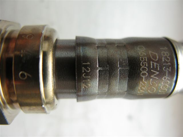

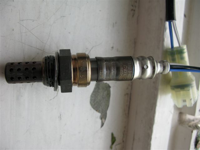

Полезная инфа по лямбде, заказал в Экзисте родной лямбдазонд 18213-60G01, обошёлся в 3348,29 руб.
Прикладываю фотки нового датчика:
Скоро поменяю отпишусь об эффекте.
Scorpion
Сузуковод-теоретик
4 Январь 2008
г. Омск
Suzuki Cultus седан 1999 г., белый, G15A
Ответ: Датчик кислорода (лямбда зонд) - виновник многих неисправностей и его замена
а почему 4 провода? У меня один это точно. И куда пихать эти три оставшиеся?
