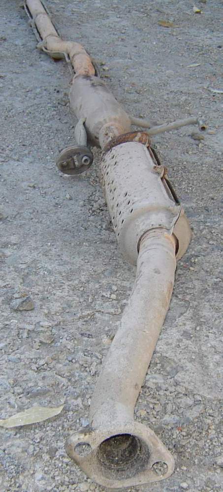

Вот более полное фото, в кожухе с дырками она. Эта штука ближняя в коллектору выпускному, от коллектора еще одно колено совершенно пустое. На коллекторе самом ката нет, просто лямбда у самого фланца. Дв. G15A.

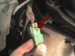

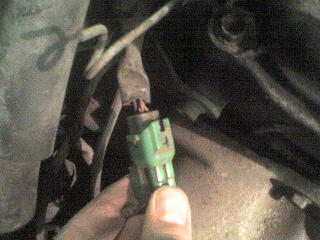

Народ помогите,
Вопрос конечно ламерский, но
Сегодня был в гараже и ставил обратно старый термостат, и решил прозвонить лямда зонд который на выпускном коллекторе. Так вот у меня не получилось отсоединить разъемы друг от друга, там ещё и места мало что бы его повертеть в руках.
Народ, кто с этим сталкивался, расскажите секрет разъёма.
Фоты прилагаются.

Урри
22 Май 2006
577
Минск
Ответ: нужна помощ (Lamdasond)
Народ помогите.
Отвёрточкой можно развести фиксаторы и ответный корпус разъёма, после этого половинки разъёма снимаются друг с друга.
Бордовым отметил предполагаемые фиксаторы.
Forest Cat
592
Нижний Новгород
Suzuki Cultus Wagon'99 белый
GC21W-167227, G15A-196511, 2WD, AT, кондей.
...Народ, кто с этим сталкивался, расскажите секрет разъёма...
Я 2-мя часовыми отвёртками открывал без проблем. Правда, пока догадался, пока за отвёртками сбегал...
Отвёртки надо одновременно засунуть в гнёзда для усиков, отжать их, и не вынимая отвёрток вытащить разъём.
