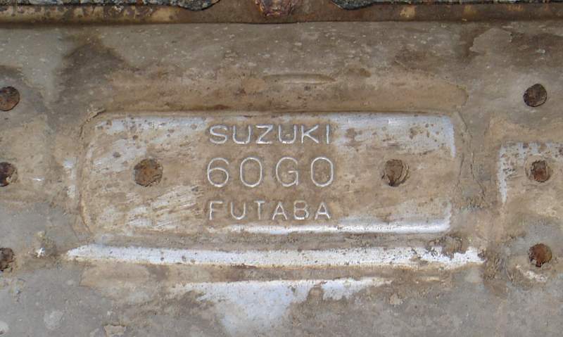

А если катализатор пробить, вторая лямбда зажжет ли на наших машинках ЧЕК???? Я както эксперементировал, отцеплял ее, но чек не загорелся. После этого пришел к выводу что она просто мониторит состояние выхлопа. Но если выкинуть кат и загорится чек то наверное этот способ спасет. Хотя от куда там станет больше кислорода я не могу понять, ведь он просто отдалится от прорходящих газов и все. А моя лямбда вторая уже не работает (нет на ней эдс) и чек не горит. Вот только бы где нибудь поточнее узнать на что она влияет и влияет ли на расход бенза!

Да уж, содержание кислорода уменьшается, но немного. Реальных цифр не нашел, но если требующих дожига продуктов менее1%, кислорода бывает до 3%, эффективность ката в р-не 80% (в среднем по разным газам на неновом) а массовое соотношение окислителя до 30% (в очень среднем случае) то изменения на уровне погрешности, тем более что датчик работает в ключевом практически режиме. Кто видел катализатор Сузуки, покажите фото, интересно.
Хочу с тобой попспорить . Как заморачивался по поводу запаха отработавших газов , так вот на катализаторных он пахнет ацетоном или краской и менее ядовит , можно даже находится возле трубы , но если ты поменяешь катализатор на пламегаситель , то все кардинальным образом изменится , будет вонять и тому подобное , но в допустимых приделах , не так как на десятках.

Я не спорю, я сомневаюсь. Тачка с катом пахнет по-другому, но из-за сопутствующих процессов (разницеу в содержании в 0,5-07% от общеего объема газа тех вредных газов без запаха нельзя учуять без приборов). Я не уверен что вот это (см фото) катализатор. И самый вопрос (к предыдущему очивидно оратору) где в Култусе вторая лямбда?
У меня она вкручена в трубу прям за катом, как только он кончается. На твоем фото не понять что это, но похоже на кожух катализатора.
На моем Cultus кислородный датчик один, перед катализатором.
Фотка твоя уж лаконичная, не понять что там.
Катализатор на моей машине имел цилиндрическую (круглую) форму, примерно 12см в диаметре, длиной 35-40см.
