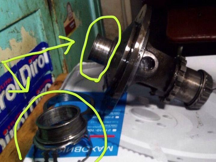

Вообщем сегодня вскрытие показало более подробную картину. В клочья разлахматило подшипник ( см.рис.) на блоке дифференциала. По словам мастера необходимо менять дифференциал полностью.
Все остальные детали целы.
Опытные одноклубники, подскажите, правда ли из-за подшипника нужно менять весь диффер? Если "Да", тогда может быть у кого завалялась на разборе подобная деталь.
Не из-за подшипника, а из-за того что он проточил посадочный диаметр на дифе, и теперь новый подшипник будет там болтаться.
Можно даже съязвить: Хорошо что так не проточило (?) внешней обоймой этого подшипника корпус коробки, было бы тоскливее.
Можно конечно взять этот корпус дифа, отнести токарю, может получится его завтулить и подобрать другой типоразмер подшипника, но во-первых это колхоз, который неизвестно сколько прослужит, а во вторых это тоже стоит денег.
А вообще для Игнисоводов замена корпуса дифа это "привычное" дело.

27411-54G60 это голый корпус дифа, не будет там ничего, даже кольца датчика скорости.
Если новый корпус то по-хорошему надо комплект рег колечек поз. 5, и уж точно комплект рег. колечек поз. 13[DOUBLEPOST=1421007540,1421006819][/DOUBLEPOST]

Я бы к токарю пошел.

Трудно конечно давать советы. не видя повреждений посадочного места подшипника. но в некоторых случаях. вполне поможет вал-втулочный герметик Локтайтhttp://loctite.indpart.ru/solutions/cylind_fix/ прошлой зимой помогал другану переберать КПП на Ленд Ровере . Там такая же беда с подшипником была . только разбил он посадочное место в корпусе !! Менять его -проще застрелиться !Локтайт помог -уже 20т км полет нормальный !
Центровать как?
Однозначно пошел бы.
Кстати, можно сказать повезло, в данном случае здесь всё очень красиво складывается.
На этой шейке сидел подшипник 40х68х19, на противоположной стороне сидит подшипник 38х63х17.
Отсюда следует что поврежденную шейку дифа тоже можно без угрызений совести расточить до 38 у хорошего токаря (мой токарь взял бы 500р). И подшипник 38х68х19 в природе существует, 20071/38А. Всё складненько.

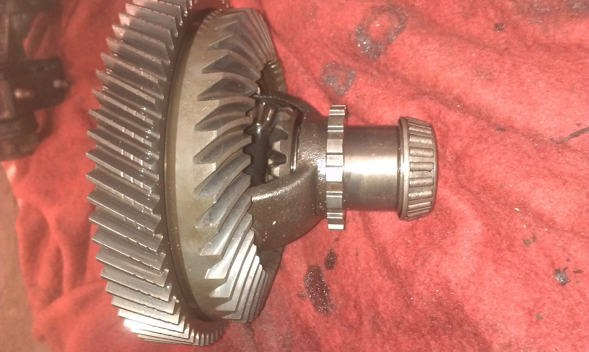

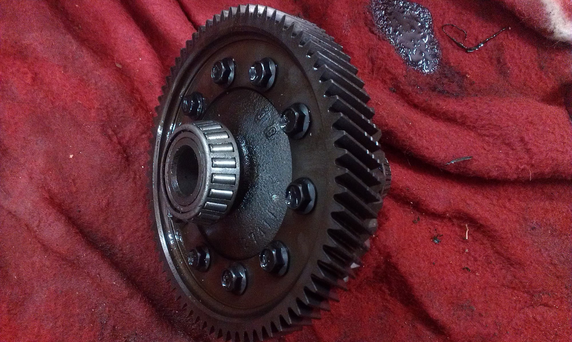

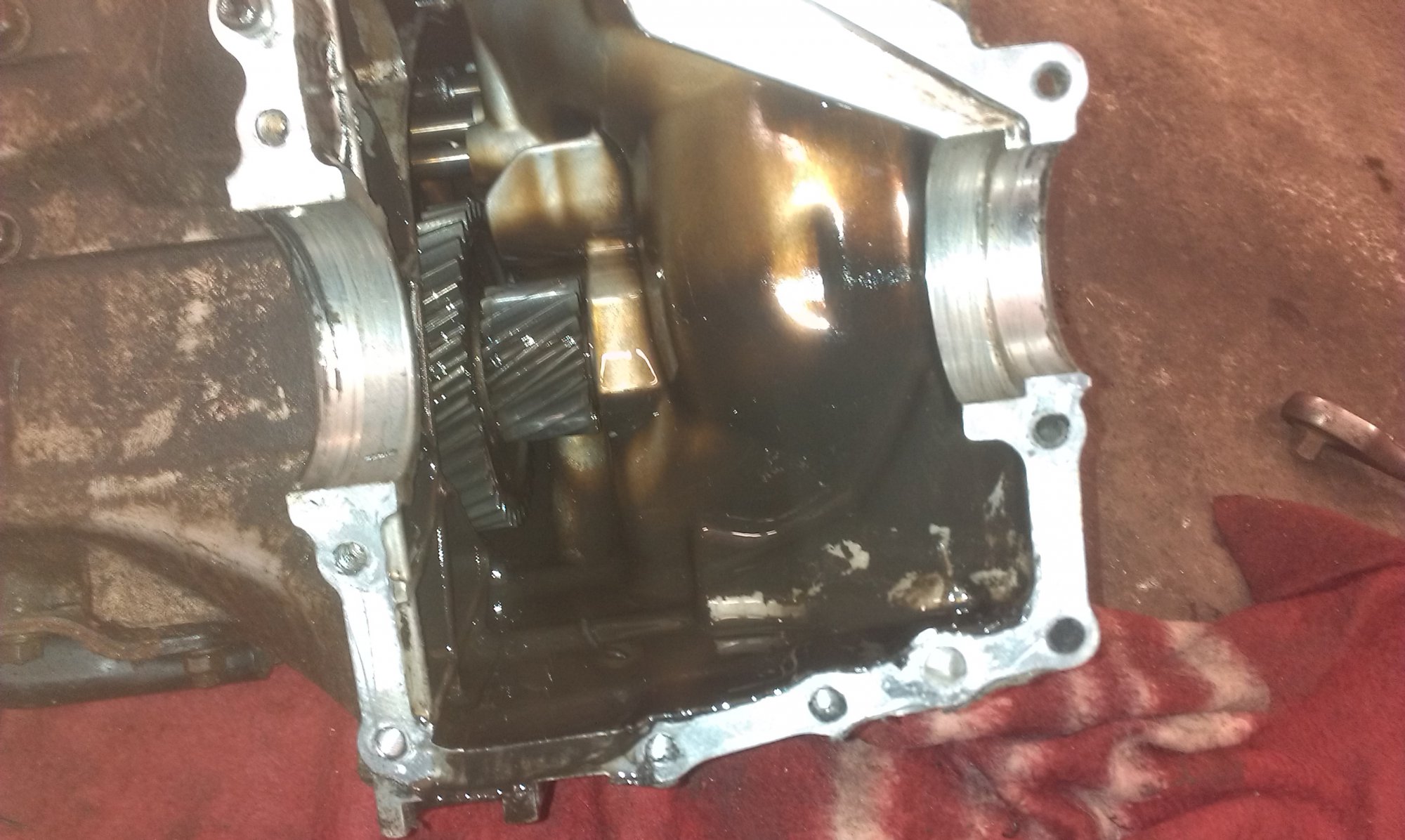

Разобрал-таки свою коробку. Был приятно удивлен, тк. никаких повреждений внешне не увидел, стружки в масле не было. Клиент отдал мне ее, сказав, что коробка гудела. Он продолжал ездить на ней, пока искал другую коробку, а вскоре и двигатель у него закипел и клина дал, поэтому он и отдал всю машину в разбор. Может быть у него просто какой-то подшипник гудел.
Готов отдать коробку целиком (на запчасти или под переборку и восстановление) - за 20.000 руб. Отдельно редуктор не буду продавать, т.к. коробку можно восстановить. Не продам так - отдам в переборку, тогда цена коробки потом будет 60.000 руб.
