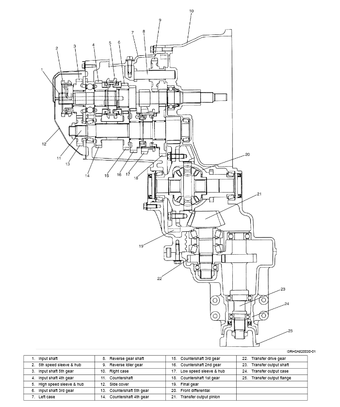

Износ конических подшипников в которых сидит вал. Хорошо бы выбрать люфт, но это не так просто как в ступице переднего колеса Жигулей. Просто подтянуть гайку нельзя.
Сейчас глянул мануал, на этом валу нет конических подшипников, там стоят обычные радиальные однорядные шарикоподшипники.
Согласен. Я не обратил внимание что у FiXhammer МКПП.
У Лианы с АКПП раздатка отдельно и там выходной вал сидит в конических подшипниках. Между подшипниками сминаемый боченок.
