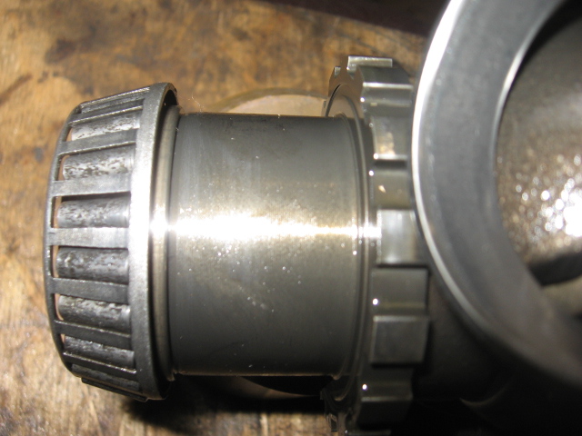

Вскрытие показало:
Диференциал сидит в подшипниках без малейшего люфта. Смотрим подшипники.

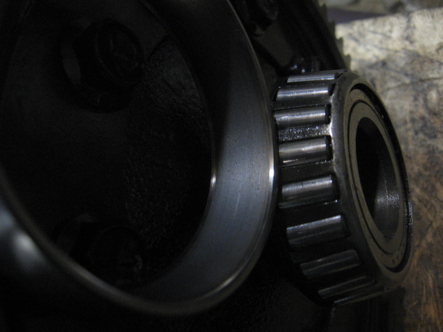

Это правый:
Полные "дрова".
Это левый:
Он по-больше размером, меньше пострадал, но тоже никакой. Наружная обойма вся в мелких выщерблинах.
Спрашивается: и как при таких подшипниках диф сидел без люфта?
Ответ: Когда то много лет назад (судя по многолетней грязи на крышке левого подшипника), из-за изношеных подшипников залюфтил диф, как следствие стали подтекать сальники приводов. Какой-то "умный мастер" сообразил, что можно снять крышку левого подшипника и заменить регулировочное кольцо на "потолще". Таким образом люфт дифа в изношенных подшипниках успешно убрали, однако не подумали о том, что при этом сместили большую гипоидную шестерню в сторону малой. И зажали гипоидную передачу напрочь. И так мучалась она много лет. Думаю что прибавка к расходу бензина была 1 - 2 литра на сотню. Ну и для зубьев гипоидной передачи это даром не пройдет. После замены подшипников и восстановления зазора, коробка беззвучной уже не будет.

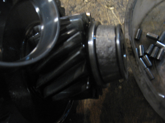

С этим разобрались, но где же "шаркающий" звук?
Придется смотреть вторичный вал.
Вскрытие основной части коробки. Ставим вторичный вал на переднюю часть коробки и запускаем как юлу.
Под своим весом он должен хорошо центроваться в коническом подшипнике, только колбасит его почему-то из стороны в сторону. Смотрим глазами подшипник, ролики вроде красивые, наружная обойма тоже без замечаний. Раскусил сепаратор, высыпались ролики, и бяка оказалась на внутренней обойме.
Вот он и есть "шаркающий" звук с периодичностью в 4 раза чаще чем оборот колеса.
Вот как-то так диагностируются коробки на относительно ранней стадии, пока ещё не поздно пить "Боржоми".
