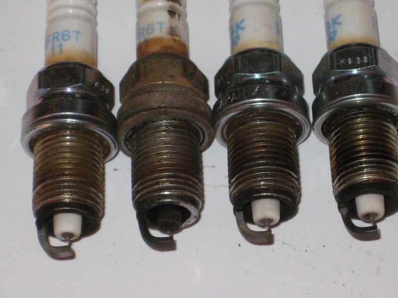

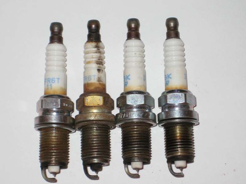

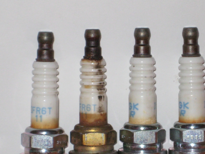

Как я писал уже, троил двигатель, горел чек, правда троить начинал на горячую.Обошлось всё "малой кровью". Сервисмен сказал, что из-за помывки двигателя пробило свечу второго цилиндра. Лишний раз убедился , что мойка двигателя - палка о двух концах. Правда вид у остальных свечей тоже удручающий.Свечи иридиевые , прошли всего 4 килокилометра. Заправлялся исключительно на Лукойле. Правда и 95 и 92. Что скажете , уважаемые по поводу их дальнейшего использования? (кроме второй конечно - она на выброс). Что за коричневый налет на юбках?
Обычно для промывки используют другие свечи, например никель за 60 р - это на будущее,

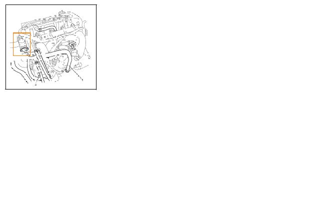

У меня вообще чудеса происходят и ответа не дают "знатоки". При городском режиме ни каких проблем месяцами, но стоит проехаться по трассе в режиме скоростном и при переходе со скорости движения 110-130 на 60-70... загорается Chek. Сбрасывают и по городу опять ни ни, не горит то есть. Чудеса:(
Симптомы очень похожи на неправильную работу клапана EGR. Надо его проверять и мыть по необходимости.
А что это за клапан? Где располагается? У меня похоже такая же фигня.

Это клапан рециркуляции выхлопных газов, стоит с правой стороны двигуна почти на верху.
А сфоткать не можешь?! а то я никак не пойму чё тоЧешу репу.
Да, и как его промывать подскажите плиз!

Как промывать пока не знаю... но схемку расположения выложу.
Вот тут и ищи его
