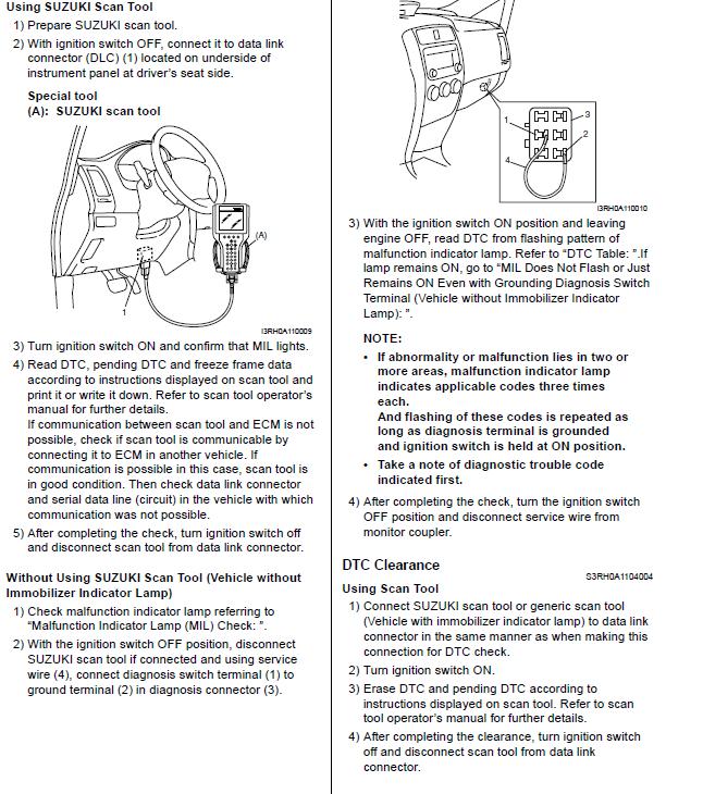

user1975
5 Октябрь 2009
2,055

Suzuki Liana 1.6 4x4 AT
Ответ: "Check Engine" и что связано с его включением
А проводом контакты под бардаком соединить если..., в сервис-мануале где-то написано...
кстати да - можно лампочкой проверить, по количеству миганий. В сервис мануале видел.

user1975
5 Октябрь 2009
2,055
552
на картинке вроде видно, куда там лезть с проводами, якобы если нет иммобилайзера. Если он есть, то вроде как нужно обзаводиться сканером OBD-II.

8,877
5,203
Да, у нас иммобилайзеры стоят, поэтому только сканер допустим для диагностики, судя по этому руководству.
