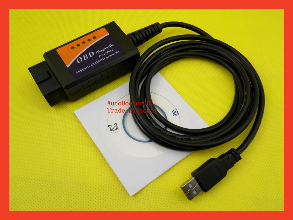

Как без автосканера узнать ошибку Чек Энджа?
У меня загорелся чек эндж.
Ехать на компьютерную диагностику и отдавать 700 - 800 рублей для того чтобы тебе сказали номер ошибки и прочитали его по книжке как то разорительно.
Знаю, что во многих машинах можно коды ошибок узнать сомостоятельно.
Поэтоу обращаюсь к знающим людям, подскажите способ узнать код ошибки на данном автомобиле?
Ещё нарыл в интернете интересный дивайс, переходник для сканера, который втыкается в компьютер (ноутбук) и всю информацию получает уже ноутбук и соответсвующая программа на нем.
Стоит он не дорого, долларов 20 вместе с доставкой из поднебесной.
Вопрос его работоспособности, особенно с автомобилем Сузука Лиана.

Думаю,что такой переходник любой универсальный взять можно, и даже самому спаять. Главное - программа, которая с Сузуки заработает.
Получил на днях наконец-то свой заказ из китая.
Установил программу на ноутбуке и соединил переходник для сканера с одной стороны с лианой, а с другой с ноутбуком.
В итоге у меня программы выдают 2 ошибки
P0135 - Нагреватель датчика кислорода 1 (банк 1) неисправен
P0400 - Неисправность системы рециркуляции отработанных газов
Теперь хочу понять к чему приводят данные ошибки в автомобиле и во сколько мне обойдется устранение этих неисправностей.
Помогите разобраться.

Ответ: Как без автосканера узнать ошибку Чек Энджа?
Первая ошибка - замена лямбды. Можно поставить универсальную бош за 1500 рублей.
Вторая возможно как следствие первой. Для начала - замена верхней лямбды.
Помогло ?
8,883
5,206
ddsdds правБраво! Ай
Добавлю лишь, что стоит сперва проверить разъем подключения первой лямбды. Дело в том, что если лямбду тупо отключить, то именно такая ошибка и появится - лично проверено (случайно)
