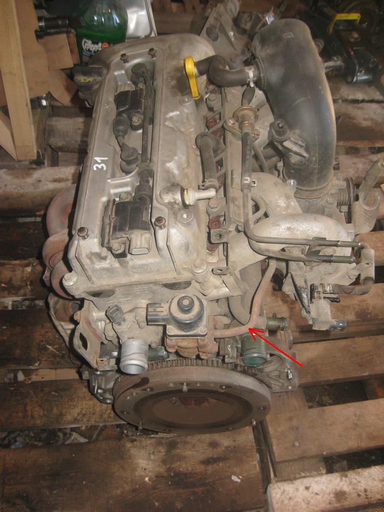

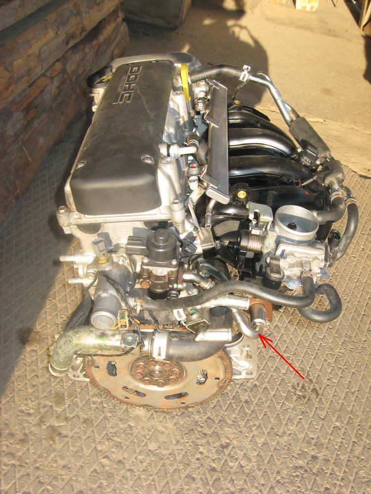

Вообще лучше снять эту трубку и почистить, нежели в двигатель вдувать всю грязь.
Вот эта трубка на фото (подсоединяется ко впускному коллектору): первая фотка - двигатель 106 л.с. (до 2005 г), вторая - двигатель 107 л.с. (после 2005 года)

Ага, трубка эта. Трубку, конечно же, снимали, НО продувать надо там, где трубка стыкуется с двигателем!!! Мало прочистить только трубку, у меня по крайней мере было, ибо дальше тоже затык!!!
Вот вниз, за двигатель, куда она ведет, там открутить два болта (аккуратно, может отлететь прокладка :) Мы ее долго выковыривали с защиты :) ) И в открывшееся отверстие "дунуть" :). На не снятом двигателе это сделать не так просто (на движке варианта от 2005 года), ибо рукой сложно подлезть. Делали через доп "трубку".
