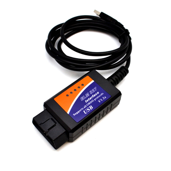

Совсем недавно купил Лиану, пробег 150 тысяч. На приборке горел check, я проверил - знаменитая ошибка P0420. Сбросил, проехал километров 150-200, и на дороге наехал на кочку. Машину ощутимо тряхнуло, и тут же лампочка снова загорелась. Опять сбросил, пока езжу (километров уже 50) ничего не горит.
Может ли помочь замена свечей и второй лямбды? Есть тут люди, кого это спасло от покупки катализатора? :)
P.S. На диагностику не езжу, купил себе вот такую штуку: Модуль MP9213, работает отлично.

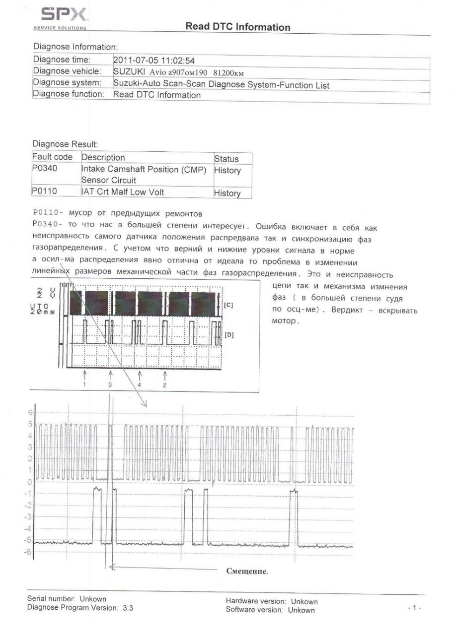

За два дня симптомы остались теже: плохо заводиться на горячую, с 2-3 попытки, при этом загорается чек-инж, который горит от 1 до 10 минут. Машина начинает подёргиваться в пробках. и неприятный звук от двигателя.
Сегодня был в сервисе. Провели диагностику, в том числе и на оссоцилографе, определили ошибку P0340. См. скан.
Диагноз - вскрывать мотор и искать причину. Наибольшая вероятность в в физических дефектах, как вариант механизма изменения фаз.
P0340
Camshaft Position Sensor Circuit - CMP sensor pulse is less than 20 pulses per crankshaft 8 revolutions or CMP sensor pulse is more than 28 pulses per crankshaft 8 revolutions or CMP sensor pulse is less than 20 pulses between BTDC 155 °CA and BTDC 5 °CA with crankshaft 8 revolutions from engine start.
как то этак

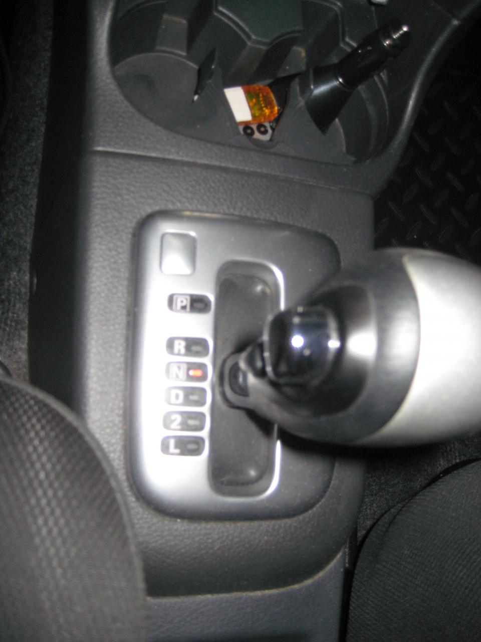

Прошу совета уважаемые одноклубники!
Может у кого были похожие симптомы? Дело в том, что при переключении передач (АКПП) с D на R к примеру, обороты двигателя подпрыгивают с ХХ до 1300-1500 и медленно падают до 750-800. Приходится ждать, пока обороты не упадут до нормы, чтобы переключиться безболезненно для АКПП. И так постоянно. Со стороны смотрится смешно, особенно при развороте. Куда копнуть? ДПДЗ или РХХ? Вы конечно можете послать к диагностам, но может у кого было подобное?

С Д на R?! Минуя нейтраль?! Расскажите, как?

А при чём тут нейтраль? Рычаг проходит через нейтраль. С D на R переключаешься когда. Или переключать на заднюю передачу нельзя?!
Можно. При полной остановке автомобиля. И с полусекундной фиксацией на П.
