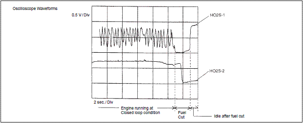

Ошибка Р0420 - это низкая эффективность катализатора, т.е. либо его соты хорошо засрались из-за чего не происходит хим.процесса , либо катализатор осыпался, также может быть что плохой бенз или неисправны О2 датчики 1-й или 2-й.
Первый О2 датчик корректирующий, он отслеживает сколько в выпускной коллектор попадает кислорода и далее начинает корректировать бензосмесь. При неисправном датчике чаще всего идет обогащенная смесь (увеличивается расход топлива) - при этом топливо не все сгорает в ДВС, а продолжает догорать в выпускном тракте из-за чего страдает катализатор.
Второй О2 датчик проверяющий он служит только для проверки работоспособности катализатора.
Ошибка Р0420 появляется только при сверки мозгами данных с 2-х датчиков. Мозги считают что датчики ВСЕГДА исправны (обрыв нити подогрева ошибка существует, но за плохие данные ошибки нет, поэтому производители рекмендуют менять эти датчики как расходный материал с примерной периодичностью 60-80ткм). Поэтому ошибка Р0420 может быть ещё из-за неисправного датчика, смеси.
К решению данной проблемы надо подходить комплексно!

Амплитуда о2 датчиков ни как между собой не совпадает (совпадет если будет вместо ката прямоток) при всем исправном должны быть примерно следующей (см. вложение)
По мануалу для Балено эта ошибка может появится из-за следующего
 Exhaust gas leak
 Three way catalytic converter malfunction
 Fuel system malfunction
 HO2S-2 malfunction
 HO2S-1 malfunction
Т.е. Утечкав выхлопных газов, неисправность ката, неисправность топливной системы, неисправность датчиков О2.

Хотя при первой диагностике сначала тоже небыло колебаний по амплитуде, после нагрева(держал 5мин обороты 2500) датчик изменил показания и они стали в норме.
На второй диагностике по второму датчику прямая линия, нет скачка по амплитуде в конце как на рисунке у вас...Отсоединяли разъем второго датчика, проверяли сопротивление=0.
Читал выше на форуме что можно воткнуть во второй датчик резистор на 1,275V(это обманка компа), если это возможно то куда его впаивать??
У кислородных датчиков рабочая температура примерно 400С, для быстрого разогрева в датчика присутствует цепь подогрева - а так правильно, датчики диагностируются при прогреве примерно 2500 (средние рабочие обороты)
Вроде ОК
А сопротивление где замеряешь??? Если там напряжение(амплитуду), то там сопротивление мерить не надо. Сопротивление замеряют только на цепи подогрева - это провода одинакового цвета.

2 кислородный датчик нужен только для отслеживания эффективности катализатора, он ни на что не влияет!
И всетаки ставить новый датчик или нет?
Ну если недорого стоит, то можно для успокоения заменить.
Мое мнение стоит обратить внимание на 1-й датчик - он больше всего подвержен агресивной среде.
Как вариант можешь поставить электронную обманку вместо второго О2-датчика.
