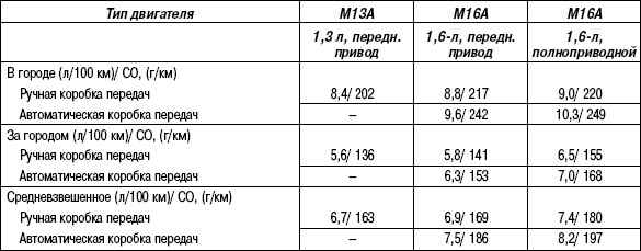

И самое интересное - у сына Кашкай полноприводный 2.0л - те же самые 11 литров по городу. А машина и тяжелее, и объем поболе.....

Тут 1.6 - и 11 литров.
это при заводских испытаниях которые не стоит сравнить с реальность, слишком много факторов влияет на расход
