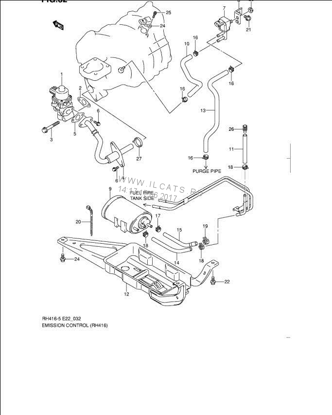

Посмотрел ссылку - но так и не понял - в каком месте эта штуковина.
Показан какой-то девайс и три шланга......:(

Будте добры по-конкретнее, какие трубки и какой клапан?
Желательно с картинками.
Sagin
7 Сентябрь 2007
150
Moscow
Ответ: "Check Engine" и что связано с его включением
Вроде нашел на схеме japancats.
Клапан egr?

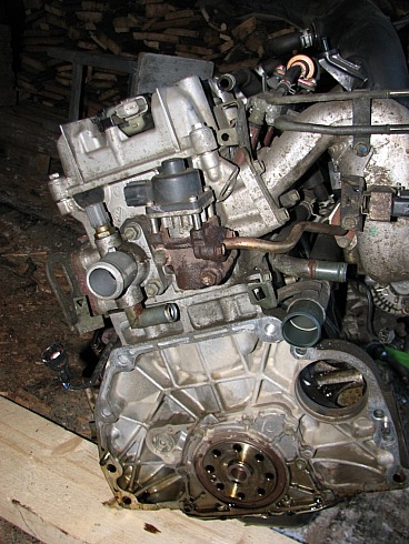

А где этот клапан егр примерно находится я даже не представляю как он выглядит :)
И как чистить просто растворителем с тряпкой ?
DimanM21
13 Ноябрь 2010
421
Чувашия
Лиана 1,6 Хечбек 4+4
Вот этот в самом центре,самый ржавый..
