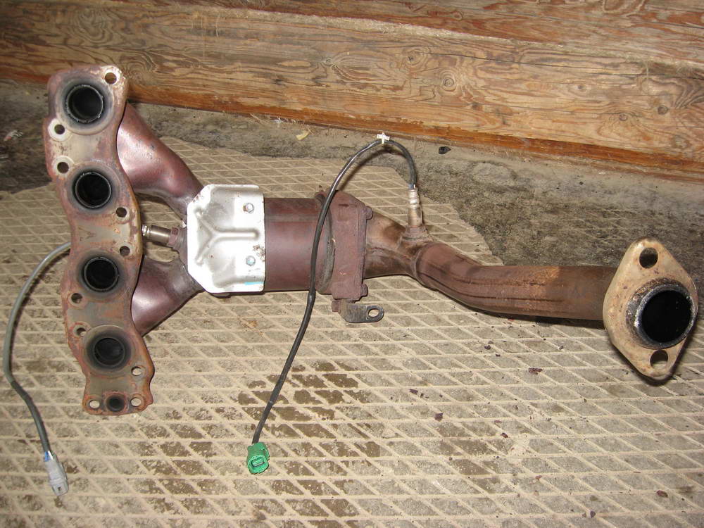

Поднял сегодня свою вторую Лиану , ко, ю купил жене, и сильно удивился : Нет второй лямбы, той которая должна стоять после второго ката !!!! Более того нет даже отверствия в трубе, а в кузове,где должны идти провода, стоит фирменная заглушка!! Авто куплено в Москве ,у официалов , конец 2006 , У кого какие мысли по этому поводу ?? Ну не может ЕВРО 4, работать как ЕВРО 2 с одной лямбой!!

На Лианах до 5-го года вторая лямбда стояла рядом в нижним катом, под ногами водителя. С 2006-го года эту лямбду стали ставить под двигателем, сразу после первого ката (выпускного коллектора - там его и ищи на выпускной трубе под двигателем.
С правой стороны ?

Спереди загляни, если нет защиты картера, то точно увидишь: на трубе сразу за изгибом, перед поддоном двигателя стоит, смотрит вправо. Вот они оба на фото на снятом выпускном коллекторе (первом кате):

Спасибо, Володь за заботу!! Вчера вечером не увидел т. к. защита картера мешала и машина была на кантователе под углом как раз на правой стороне........... сегодня с утра разглядел
