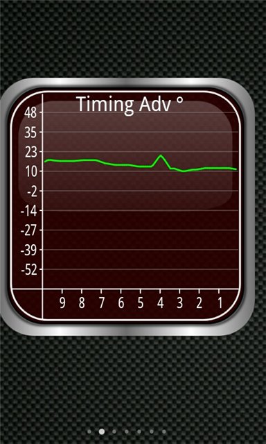

Рассматривал в проге показания всех датчиков датчиков, заметил странную куйню. В обд-2 есть показания опережения угла зажигания. Когда на холостых двигатель дергнется, то на графике torque это выглядит вот так:
Иногда с последующим падением вниз.
Угол опережения у нас зависит от двух моментов - от
Датчик положения распредвала и датчик положения коленвала
Используя сигналы от этих датчиков, электронный блок управления идентифицирует цилиндр, поршень которого находится в такте сжатия, определяет угол поворота коленчатого вала и автоматически регулирует начальную установку угла опережения зажигания
и дтчик детонации если он есть.
Кстати народ, у кого есть OBD-2 тестер, гляньте график опережения угла на холостых (в torque это advance timing), сильно ли он разниться с моим графиком по значениям. При этом график оборотов двигателя просесть не успевает.

Да не, в соседней теме вообще датчик проверяли так - ставишь на холостых, включаешь кондей, подкапотное простанство греется, датчик коленвала работает всё хуже и хуже.
Но у меня чё-та другое.
У меня овд2 есть но графики если честно не смотрю. Затра ечером или послезавтра обьязательно гляну. Но у меня прога скан мастер графики другие строит но суть думаю понятна будет.
