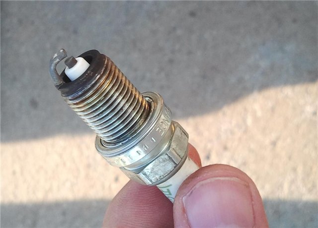

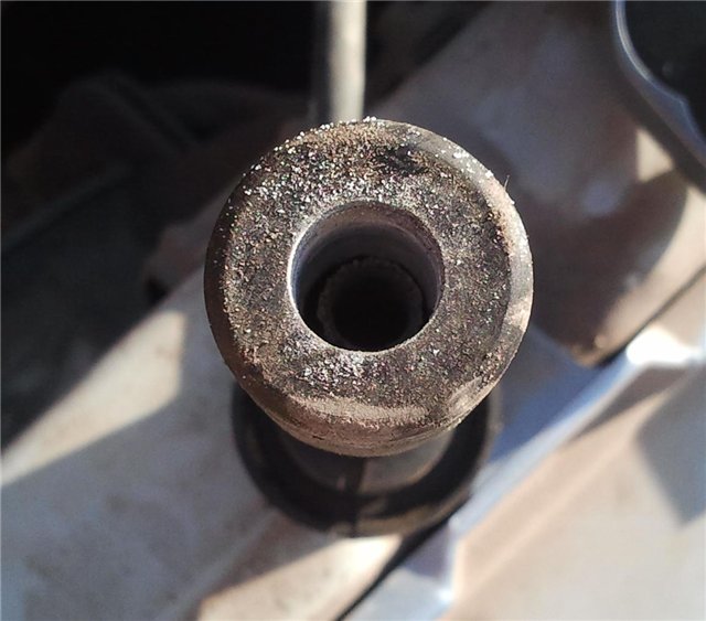

Короче проблему нашёл, и как всегда не там где искал. Полез менять катушку зажигания, тут на форуме был один человек, который сменил две катушки на катушки бреми, и потом пришлось их заменить. Так как я тоже менял две катушки, по идее не могли-же обе сдохнуть, одна из старых и одна из новых должны быть рабочия, ну и заодно свечи посмотреть, чистые они, грязные. Снял катушку, стал выкрутил свечу, а у неё внешний контакт весь в белом порошке.
На фото плохо видно, но контакт внутри покрылся как будто мелом, сам грязного белого цвета, из наконечника сыпется как песок. Провода бош, куплены и установлены в апреле этого года. Второй провод аналогично стал белый, но судя по количеству "порошка" не так сильно закис. Короче оказались провода бошевские - гавно-гавном.
Свеча четвертого цилиндра, отработала 4 недели со всеми глюками:
Протер свечи, поставил старые "родные" провода, кстати, латунь на них чистая чистая, как у новых контактов, ехал горя не знал по городу. Надо будет еще на шоссе выехать, протестить, то из-за чего всё начиналось - мигающий чек на высокой скорости.

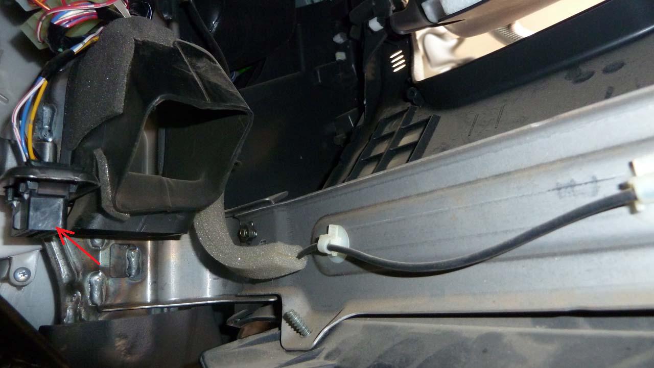

У меня чек периодически загорается, но на сервисе говорят, что ошибка "плохое качество топлива", код не помню, вроде 423. ВОПРОС - куда подключается этот елм327 в авто? Думаю прикупить - это по деньгам как одна диагностика в сервисе получается.
Заранеее спасибо!!!
Luka
30 Ноябрь 2010
1,699
1,133
В инете все можно прочитать и посмотреть. Фишка находиться справа от баранки. Сидя за рулем протяните правую руку вперед и вниз под пластик. Там и нащупаете "маму". Пример здесь: http://video.yandex.ru/#search?text=elm327 bluetooth&where=all&id=25904665-01-12

Добрый день!
Вот сюда подключается
