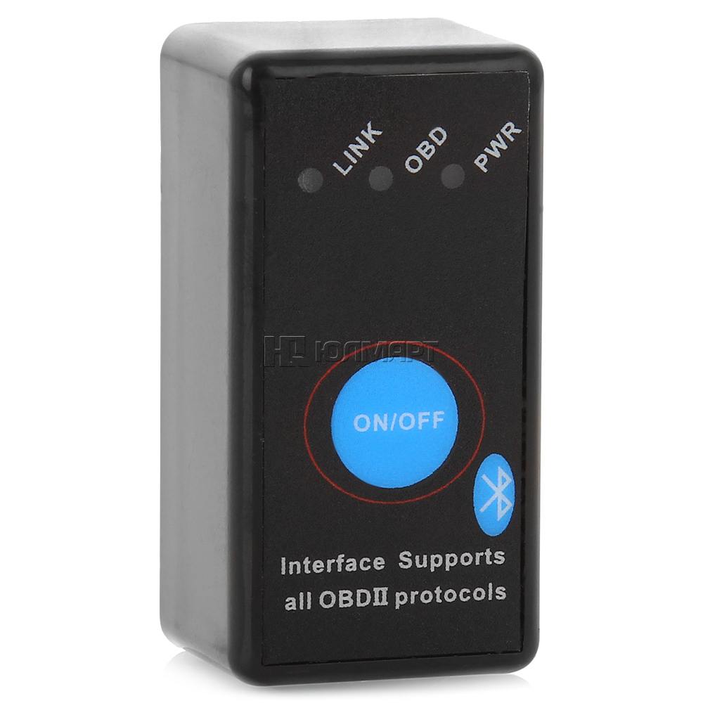

Тогда выход один: мультитроникс или ELM-327 подешевле.

Точно, с андроидом должен коннектиться. С телефона и параметры смотреть и ошибки читать и сбрасывать. Этот даже более продвинутый. С разными ОС работает.
Уже поставил с 4Pda.ru прошный и русифицированный софт, завтра привезут приблуду буду проверять, что же за ошибка у меня? Спасибо за помощь и подсказки.
PS
А простите за глупый вопрос? Куда потом этот гаджет вставлять? Где в наших машинках разъём?
В салоне? Нужно что то разбирать?

Сидя на водительском кресле правую руку прислоните к правой ноге и в этом положении пошарьте под торпедой не глубоко.
Завтра получу и проверю, теперь уже понятнее где искать место инсерта. :)

Ну маленьким он тут не выглядит:)
Масипусечный размер у гаджета и наиофиговейшенная простота подключения, потом коннекта с паролем 1234 и последующего считывания апшипки :)
Я на радостях даже читать не стал, что то было по английски про катализатор, стёр моментально, а только потом понял, что её же записать надо было ;-)
Размеры (Ш x В x Г), мм 25 x 45 x 20
