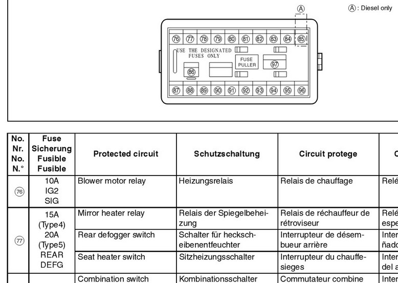

А он где живет?
Просто к машине нет ни какой соправодиловки бумажной!!!:thumbsdown:
Где, какие предохранители и реле живут и к чему они относятся, а в Инете нашел схемы электропитания только на правый руль!!!

Ответ: Замена зеркала в сборе (правое)
Под рулевой колонкой есть блок предохранителей. Тебя интересует предохранитель №77 (15А/20А). Он отвечает за подогрев зеркал, заднего стекла и сидений.
